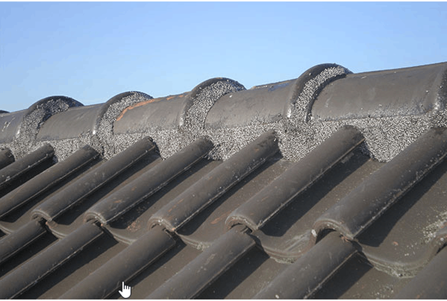

Exterminator schreef op woensdag 26 juli 2023 @ 20:26:
Nee, het lijkt ook precies de breedte van de golf van de dakpan te hebben. Lijkt alsof het zit tussen de nokpan en de pan als opvulling (isolatie?).
Maar dat is ook maar wat ik gis…
Flexim om je nokvorsten mee vast te zetten. Geen isolatie.

_Arthur schreef op woensdag 26 juli 2023 @ 20:27:
Zo lijkt het hier ook wel ongeveer inderdaad. Moet dit hersteld worden of..?
Dacht te zien dat het bij sommige delen tussen pan en nok wel nog aanwezig was en bij sommige niet.

Exterminator schreef op woensdag 26 juli 2023 @ 20:28:
Ja dit moet hersteld worden anders ben je bij een harde storm je nokpannen kwijt en een lekkage rijker.

Dit is zoals al gezegd Flexim.
  • MLLL
  • Registratie: Augustus 2019
  • Laatst online: 19:26
MLLL
Palm Treo 650
Flexim, de grootste rommel op aarde.
Verwerkt makkelijk alleen de levensduur is beperkt.
En makkelijk kom je er niet bij als het vervangen moet worden.

XWB schreef op donderdag 27 juli 2023 @ 17:11:
Ik hoor verschillende verhalen over Flexim. Nokvorsten zouden al vastzitten met schroeven of haken, Flexim is in dat geval niet nodig maar wordt toch vaak geadviseerd door louche dakwerkers die een extra centje willen verdienen.
Heb vandaag met een aannemer gesproken. Kan inderdaad zo zijn dat ze vast zitten met schroeven/haken, maar KAN ook zo zijn van niet. Dus theoretisch kan de nokvorst nu ‘los’ liggen en weg waaien (in de praktijk is dat volgens hem niet heel spannend). Het wordt volgens de aannemer ook als vochtwerend middel gebruikt. Denk dat een dakdekker gewoon maar even moet checken wat de situatie is 🤷🏻‍♂️
