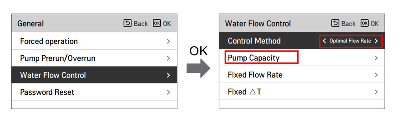

Kan je wat meer vertellen over de warmteafgifte systeem waar de warmtepomp op is aangesloten? Een tekening zou hierbij helpen. Als het andere zaken niet zijn, lijkt het toch de iets de flow beperkt.
Mogelijk dat de flow verhoogd kan worden door alle radiatoren en eventueel vloerverwarming verdelers verder "open" te zetten. Denk ook aan de voetventiel van CV radiatoren.
Een ander iets om te proberen is om de pompsturing te wijzigen naar "Pump Capacity" en de pompsnelheid te verhogen naar 90% of 100%. Als de CH14 error niet meer voorkomt, is er een werkende situatie waar vanuit geoptimaliseerd kan worden.

Dan ben ik benieuwd naar je huidige waterdebiet instelling (Water flow control in geval van Engels)
