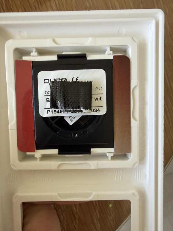

Ik had al tijden het zelfde issue in mn la liggen. Nu eindelijk netjes (genoeg) opgelost.
- viervoudig Jung raam gekocht
- Gira verloopje erin gelijmd
- Duco module uit het raampje gehaald en van een oude tankpas wat strookjes geknipt en erop geplakt, zodat hij er niet zomaar uit kan vallen
Afbeeldingslocatie: https://tweakers.net/i/ullfUXWWVNha3LXPgb2Z7SREqX4=/x800/filters:strip_icc():strip_exif()/f/image/EdMrIhOjYRydflpvQEG4cPL2.jpg?f=fotoalbum_large
Afbeeldingslocatie: https://tweakers.net/i/XjTk3XyLjAc10h0XaVqOgoFKXEI=/x800/filters:strip_icc():strip_exif()/f/image/hxUzApHkoSVOBVUeMRkAFCmw.jpg?f=fotoalbum_large
