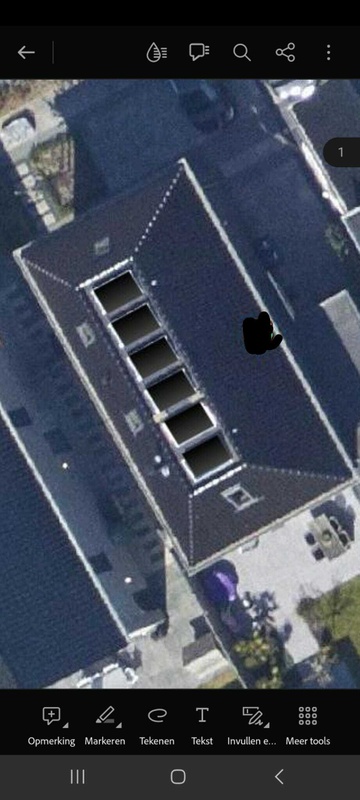

Ik heb boven op mijn platte dak op dit moment 6 x 250 wp panelen liggen.
Deze ga ik laten vervangen door 6 van deze https://www.solar-bouwmar...eet-black-frame-opop.html
Afbeeldingslocatie: https://tweakers.net/i/1RcxbBoYN7SQj0PvvuUUfET0cFw=/x800/filters:strip_icc():strip_exif()/f/image/CeilQF2K4HhkMWIssYF5ZVWI.jpg?f=fotoalbum_large
Nu kan ik op de west kant van mijn dak nog 5 panelen kwijt. Ik zit eraan te denken om 5 panelen die er nu liggen dan te gebruiken en op de 2de string van mijn omvormer aan te sluiten. Een goodwe gw3600d-ns.
Is dat aan te raden op 2 aparte strings? Met andere woorden, levert de 1ste string op zuid wel 100% of wordt die dan toch op de 1 of andere manier beinvloed door de westkant.
Nadeel van die westkant is dat er 2 dakramen zitten, afvoer van de mechanische ventilatie en van de open haard.
Soms lees ik hier ook wel eens dat je alles beter op 1 string kan aansluiten ivm spaning oid?

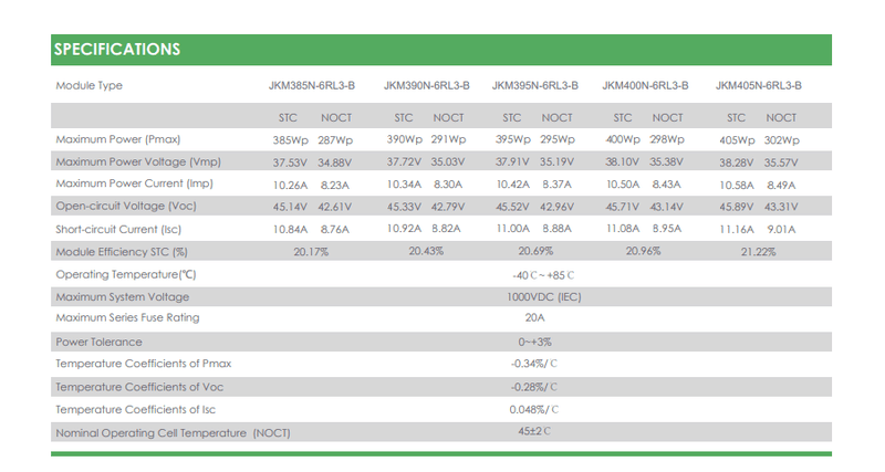

De goodwe 3600D-NS heeft een opstartspanning van 120V en een MPPT bereik van 80-550V
Dan heb ik panelen nodig met een zo hoog mogelijk opstartvoltage / vmpp toch?
Heb panelen gezien met een vmpp van 31.7 of 38.7.
Of wellicht nog panelen met een hogere vmpp als ik die kan vinden.
Hellingspercentage dak is 55%
Heeft dit dan zin of niet om hier nog wat neer te leggen op een 2de string?

Ok, ik dacht dat het per string gold.
Edit: En dan maakt de opstart spanning per paneel ook niet uit?
Kan ik dus voor de beste prijs gaan?

jep het is per mpp/string (bij de meeste merken). ;)
maar 120V start spanning is de Voc - 10% voor temperatuur.
(eigenlijk start hij helemaal niet met die spanning, maar marketing moet iets in de specsheet zetten.)
dus 4x40Voc en je zit al aardig goed.
maar eigenlijk wil je 12x40Voc voor perfectie.
dit kan gewoon niet altijd en dan is 90% perfectie ook goed. ;)
dus kun je een paneel gebruiken met net iets meer Vmpp/Voc als de "standaart" 30/40V dan graag.

Ik ga iig voorde 4 en probeer er 5 neer te leggen. Alles beter dan dakpannen.
Afbeeldingslocatie: https://tweakers.net/i/tuk-aLoeBCbGEcSBrVS8TcfiAl8=/800x/filters:strip_exif()/f/image/S8VdltH8NnBvxVjiSJLV4tVu.png?f=fotoalbum_large
Deze Jinko's (ik ga dan voor de 395 of 400 WP) hebben wel een goede/hoge vmp / voc toch?

alles is beter als dakpannen, jep.
en 4x die jinko's die werken wel.
5x is gewoon beter.
(niks mis met jinko, heb er laatst een batch van op een dak geplaatst.
of het hoge Vmpp/Voc panelen zijn kan ik niet zeggen aan de hand van deze info.)
