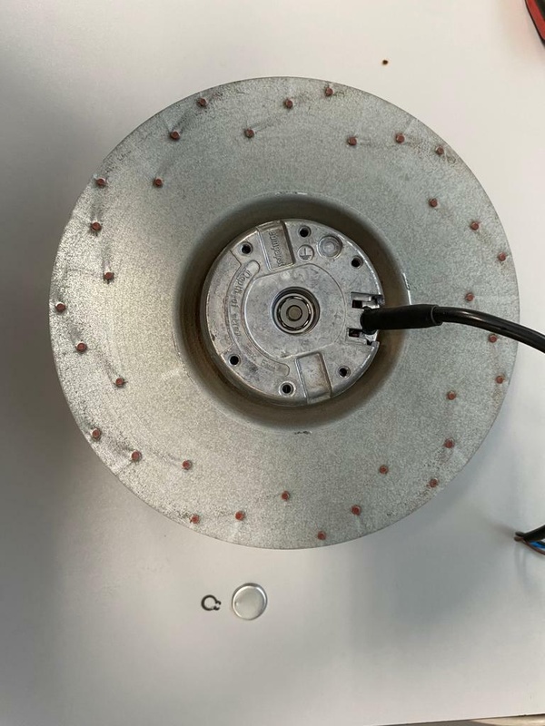

Beste tweakers,
Mijn afzuigventilator van de badkamer (Zehnder RPM 19/24) maakt sinds een tijdje een ratelend geluid. Bij nader inzien dacht ik dat er iets in de venitlator zat maar dat is niet het geval dus ik vermoed dat het lager de boosdoener is. Nu wil ik het lager graag vervangen maar heb geen flauw idee hoe je de motor open kunt maken.
Het betreft een ebm papst R2E185-AC-55-09. Aan de binnenzijde van de waaier zitten drie gaatjes gevuld met iets wat een kruiskopschroef lijkt maar dat is het niet. Verder zit er niks aan waar ik aan denk te kunnen zien hoe de motor gedemonteerd kan worden. Heeft iemand de gouden tip?

Das een geperst geheel. De rotor / fan zit op de as geperst. Mogelijk kan je het met een (speciale) trekker los trekken, maar vermoed dat een hele nieuwe unit een snellere route naar succes gaat zijn.
Je kunt eens googlen op (elektra)motor revisie bedrijven (Haarlem, stephenson straat uit mijn hoofd zit er een) mogelijk kunnen die helpen met demonteren/advies.

Die kant waar de draad uit komt, zit daar in het midden niet een plaatje/stickertje wat je er af kan peuteren?

Dit was hem inderdaad! Dit bleek een blikken dekseltje te zijn welke er met een schroevendraaier afgewipt kan worden en waar de bevestiging achter zit.

tcw82 schreef op dinsdag 25 juli 2023 @ 16:31:
Fotoos fotooos wij....(ok ik dan toch) willen fotooos :+ :+
Als je weet hoe het zit is het zo duidelijk >:)
Afbeeldingslocatie: https://tweakers.net/i/bqxNEERoISMFhhN_0wgkcvkD484=/x800/filters:strip_icc():strip_exif()/f/image/pJuLJl0sG1cMhUZChhk6VDTw.jpg?f=fotoalbum_large
