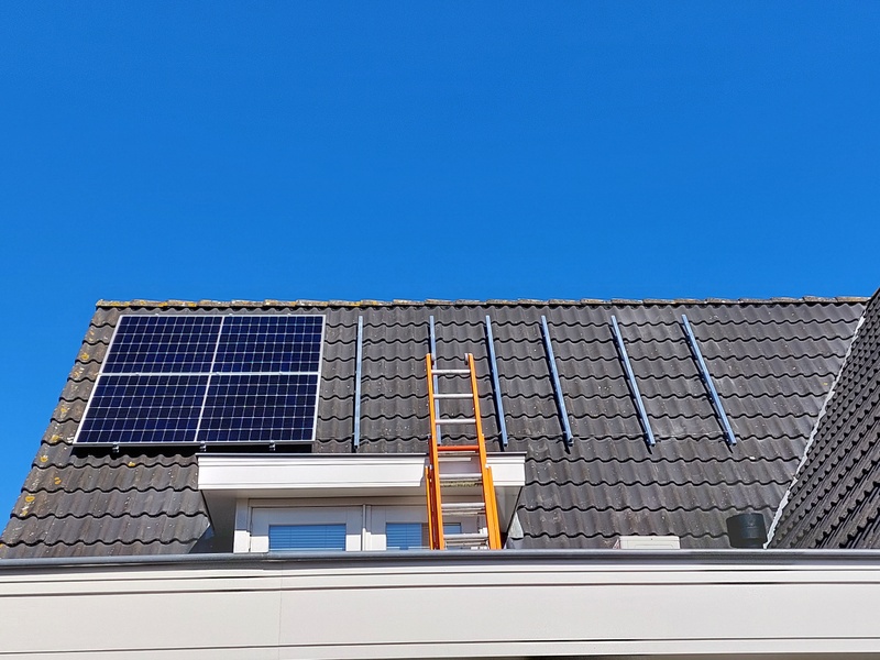

Voor de liefhebbers, ik ben gegaan voor 3 rails per paneel en heb de middelste rails op 2 dakhaken gemonteerd, de andere rails op 4.
Ben blij, ondanks een hoop meer werk, want die grote panelen zijn echt wel een flexibel. Voelde niet goed. Op de grond op een paar blokjes zag je heel het paneel al doorhangen, laat staan met harde wind en sneeuw.
Overigens wel een hele onderneming want bijna alle pannen die ik moest schuiven liggen gehaakt, dus elke keer 4 pannen manipuleren voordat ik iets kon. Slijpen, haken. Dat was bij de 27 op de garage wel anders!!
