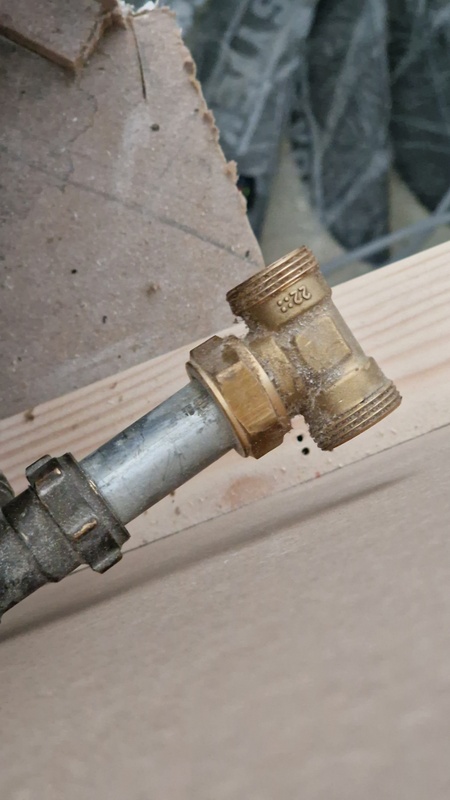

Ik wil een CV leiding van 22mm verlengen en wil dat doen met een flexibele slang van het merk Uponor. Ik wil gebruik maken van de Rtm koppelingen omdat ik dan geen perstang nodig heb. Aan de ene kant wil ik een aansluiting maken op een t-stuk, zie foto: Afbeeldingslocatie: https://tweakers.net/i/HFsPTqhISJAXTA_Uurwqig6rWLY=/x800/filters:strip_icc():strip_exif()/f/image/tPHWLHkkm2cB6s4Zz92yYFt4.jpg?f=fotoalbum_large

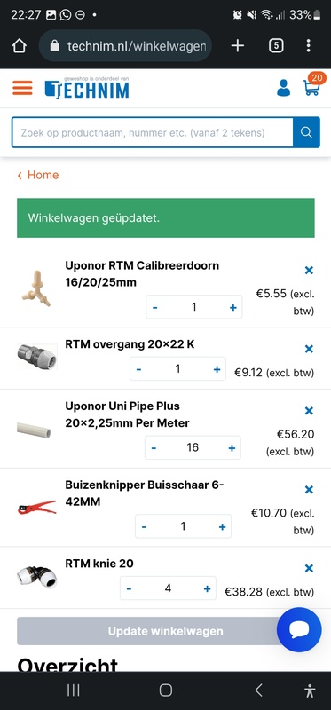

Aan de andere kant op een stuk 22mm pijp. Ik heb de volgende lijst samengesteld:
Afbeeldingslocatie: https://tweakers.net/i/YAOreOV7uGz-vJDtrQvWgFLt0IY=/x800/filters:strip_icc():strip_exif()/f/image/k3GHiUgnhRe2A1vJtujZBWj8.jpg?f=fotoalbum_large
Ik heb hier twee vragen over:
  1. Heb ik de 1/2 of 3/4 koppelingen nodig?
  2. Heb ik de.juiste koppelingen in het mandje :)

Je kan ook gewoon met nl koppelingen over van staal naar uponor. Die zet je gewoon in een knel koppeling.

22mm is niet gelijk aan half of driekwart duims, dus dat past niet. De oplossing die @Makrolon hierboven noemt werkt wel.

Dit.is dan voor op de t koppeling als ik het goed zie. Is dat zonder tang waterdicht? Die Rtm koppelingen klikken en zijn dan waterdicht. Zijn die andere koppelstukken voor op 22mm pijp wel goed?

michielvz schreef op maandag 24 juli 2023 @ 22:13:
Die gaan in elke knelkoppeling en zijn uiteraard waterdicht..

Bedankt voor de tip! Ik heb mijn lijstje aangepast en haal twee koppelingen die jij voorstelde bij toolstation in de buurt. Weet je toevallig ook waarmee ik dit netjes aan de muur bevestig? Ik zie wel beugels waar twee 22mm buizen ingaan maar dan hou ik 2 mm over. Weet niet of dat een probleem is.

Let wel op dat je met de Uponor een binnendiameter van 15,5 hebt (20-2x2,25), terwijl een stalen cv buis op 19,6 zit (22-2x1,2).
Weet je zeker dat je hiermee genoeg capaciteit hebt?

Technim heeft die NL koppelingen ook gewoon overigens, als je dan toch aan het bestellen bent...
Kan je de RTM overgang laten vervallen.

_JGC_ schreef op dinsdag 25 juli 2023 @ 08:06:
Vreemd, ik kan ze niet vinden. Die RTM overgang is voor een aansluiting rechtsstreeks op 22mm buis. Die klemkoppeling is voor op een koppelstuk toch?

michielvz schreef op dinsdag 25 juli 2023 @ 11:33:
De overgang zet je idd op de buis, weet niet of daar al een knelring en wartel voor staal bij zit. NL koppeling schroef je op een knelkoppeling.
