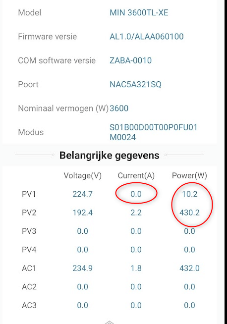

mijn omvormer (growatt 3600 TL-XE ) spucht sinds eind juni 404 foutmeldingen uit met het verzoek deze te herstarten. als het daarna nog optreed neem dan contact op met leverancier.
Event id: 404(01)
Event description: bus sample fault
Suggestion: 1.Restart inverter. 2.If error message still exists,contact manufacturer.
sinds die tijd is mijn opbrengst fors gedaald. wat opvalt in de data is dat dat string 1 bijna geen wattage oplevert 10 watt per uur hooguit. wel komt er nog een nette spanning af van zo'n 190-230 volt. String 2 levert ook iets minder dan voorheen, al is dit maar 5-15%.
Afbeeldingslocatie: https://tweakers.net/i/D_noCrMa9BmBHDD_MrO2lCD6Zq8=/full-fit-in/4000x4000/filters:no_upscale():fill(white):strip_exif()/f/image/XLs2nWG6W4TGbkaz58Fnvdq8.png?f=user_large
de omvormer is inmiddels meermaals herstart, maar de foutmeldingen blijven wel komen en de opbrengst blijft achter. afgelopen weekend stopte de omvomer geheel om vannochtend weer aan te springen. een overspanning het net lijkt het niet te zijn (de 253 vol grens voor uitschakeling doel ik op).

Waarom weet je zo zeker dat het aan de omvormer ligt en niet de "string" (kabel)? Kun je een andere kabel proberen, eventueel omwisselen? Dan weet je of het aan de "string" ligt of aan de omvormer.
  • dezejongeman
  • Laatst online: 01-10 09:27
CH4OS schreef op maandag 24 juli 2023 @ 14:33:
Ik weet dit niet 100% zeker. Maar als de string onderbroken is kan er geen voltage lopen is mijn logica. Daarnaast is er wel een stroom, maar zeer minimaal (tot zo'n 10 Watt) . En de foutmelding welke "bus sample fault" aangeeft. Deze melding lijkt meer op een probleem op 1 van de print platen in de omvormer, dan met de panelen/string.
een nadere kabel proberen is een lastige. ik zou beter de 2 strings om moeten kunnen draaien, maar ja ik zou garantie moeten hebben. als ik zelf iets aan de installatie doe, vervalt mijn garantie. ze hebben ook seals op de bekabeling gedaan, dus het zou ook opvallen.
[ Voor 21% gewijzigd door dezejongeman op 24-07-2023 14:43 ]

Eind juni, dat is 3 weken terug. Ik zou gewoon even geduld hebben. Hoe graag je ook zou willen, de leverancier zit niet op een stoel te wachten tot er een klant met een storing belt, hij heeft meer te doen.
Ik denk trouwens dat er aan de omvormer niets mankeert, maar dat er een brakke verbinding in string 1 zit. Maar ook dat is aan de leverancier om te beoordelen.

  • dezejongeman
Bedankt voor uw geduld aangaande onze verdere berichtgeving over de storing met uw zonnepanelen. Inmiddels hebben wij bericht ontvangen vanuit Growatt dat uw omvormer vervangen moet worden en dat deze wordt opgestuurd. Uiteraard valt dit geheel onder de garantie.
Onze servicemonteur zal de omvormer zo snel mogelijk komen vervangen. U wordt door onze afdeling planning benaderd om een afspraak hiervoor te maken. Zodra de omvormer is vervangen, zullen wij nog controleren of alles weer naar behoren werkt.
zojuist ontvangen. zoals ik vermoede willen ze een volledige RMA procedure via de fabrikant doen zonder in te teren op eigen voorraad. ik zal nu dus moeten wachten tot Growatt een nieuwe/vervangende heeft afgeleverd bij de instalateur.
Ik ben blij dat er nu een oplossing aanstaande is, al verdiend dit niet de schoonheidsprijs.

Zijn string 1 en 2 al omgewisseld? Dan weet je of het aan de string of aan de ingang op de omvormer ligt.
  • loki504
  • Laatst online: 12:00
timovd schreef op woensdag 9 augustus 2023 @ 14:31:
Die is omgewisseld door de installateur en daarmee bevestigt dat de omvormer stuk is.
