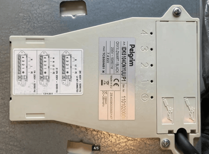

Onze keuken is aan een opknapbeurt toe, 3e kwartaal, hebben nu een 220v, 16A aansluiting voor het koken. Huidige kookplaat is defect. Kunnen voor weinig dan tijdelijk een 2e hands kopen met de juiste afmetingen. Alleen is dit een Inductie met perilex stekker. Is de aansluiting op de stekker aan te passen zodat de inductie kookplaat wel gaat werken op huidige situatie, natuurlijk dan op halve kracht of dat 1 of 2 kookzones het niet doen.
Zie foto.Afbeeldingslocatie: https://tweakers.net/i/q-HRXbE5gsjqi83fkjwhTeB3g5k=/800x/filters:strip_exif()/f/image/eP1MyVCBfOoNK1FBgarR1lKf.png?f=fotoalbum_large

Als je het aansluitschema ziet kan je hem prima op een schuko aansluiten.
Ga er dan wel vanuit dan 2 van de 4 pitten het niet doen, of hij gaat pendelen, of je stop knalt eruit

Het staat toch op het schema op de foto ?
Op klem 1 en 2 de fase en op 3 en 4 de nul.
Hou er rekening mee dat je van max twee pitten gebruik kan maken.

Trekt die dan niet de 7.4kw uit één fase? Niks wijst er m.i. op dat het vermogen beperkt zal worden.
Ik zou het niet doen. Koop maar een 1 fase inductieplaatje. Nouja, of je sluit m aan en accepteert dat de zekering er soms uit zal vliegen als je niet oplettend genoeg bent.

De zwarte of bruine draad op klem 1 en 2. De blauwe draad op 3 en 4. De geel/groene op klem PE. Zo moeilijk is het niet.

Als je (bij aansluitschema 2L 2N) simpelweg L2 niet aansluit zou je misschien weg kunnen komen.
De sturing zit meestal achter L1 namelijk en de "verwarmingselementen" zitten uiteindelijk wel verdeeld over de verschillende fasen.
Je hebt wel kans dat de plaat in storing gaat en helemaal niet werkt.
Niet zoals het hoort natuurlijk, maar dan gaat ie ook nooit over de 16A heen.
Aansluitschema 1 voor 1 fase gaat uit van een 32A aansluiting (met bijbehorende 6mm2 bedrading).
Zolang je niet meer dan 2 pitten gebruikt (en niet beide maximaal) dan kom je niet boven de 16A uit, maar het is wel mogelijk, dus niet aan te raden.

Je kunt waarschijnlijk ook maar 1 fase aansluiten, dus alleen pin 1 en 3 (of 2 en 4) aansluiten, dan krijg je waarschijnlijk maar 2 kookpitten die het doen, maar dan heb je wel het voordeel dat je niet de zekeringen kunt laten klappen wanneer je teveel pitten tegelijkertijd aanzet.

Het kan, want hij heeft een aansluitmogelijkheid voor 1 groep maar aangezien deze plaat niet ingesteld kan worden om het vermogen te begrenzen is dat geen goed idee; een standaard groep in een huis kan max 16A leveren en de plaat verlangt 32. Dan moet je zelf er zorg voor dragen dat je niet meer dan de helft van het vermogen gebruikt min wat er verder nog aan verbruiker op dezelfde groep zit.
Risico als je dat verkeerd doet is op z'n best dat de stop er uit springt, of op z'n ergst dat je huis affikt.
