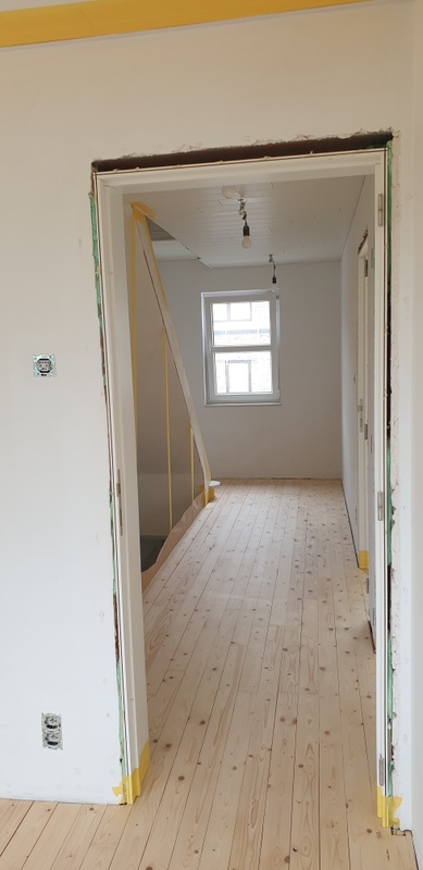

Ik heb onlangs mijn houten vloer geschuurd (60-120) en er vervolgens een laag vernis op gezit. Dit met het product Trae Lyx wat overigens een aanrader is om mee te werken. Ik heb er 3 lagen over gezet met respect voor de droogtijden en tussen iedere laag door eventjes opgeschuurd (240) en uiteraard gestofzuigd/gedweild.
Nu is het echter zo dat er na de laatste laag nog wat imperfecties aanwezig zijn. Stofjes, op sommige plaatsen wat strepen, .... Daarnaast voelt de vloer ook ruwer aan tov na ik hem licthjes opgeschuurd heb (240). Is het een optie om de eindlaag ook even op te schuren? Of plaats ik beter alsnog een 4de laag (fabrikant spreekt van 3 lagen) en schuur ik die dan even op?
Het laatste punt overweeg ik om de totale laag vernis niet te dun te maken als ik de eindlaag opschuur. Echter is het wel een pak (in totaal toch uur of 8) meer werk.
