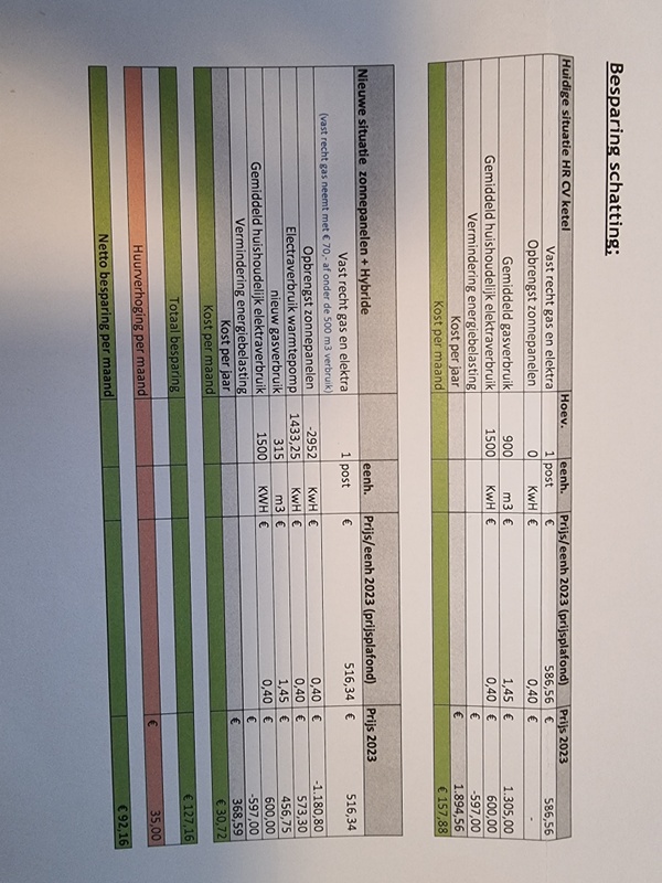

Van de woningbouw heb ik een aanbod gekregen voor het plaatsen van een warmtepomp en 8 zonnepanelen. Dit wordt eventueel gedaan icm het isoleren van het dak. De huurprijs zal met 35 euro per maand verhoogd worden waarover ik een deel huurtoeslag aan zal kunnen vragen.
Echter is mijn stroom en gasverbruik niet heel hoog en ik vraag me af of de berekening waar de woningbouw mee komt wel realistisch is voor mijn situatie.
Afgelopen jaren verbruikte ik kwa gas en stroom ongeveer het volgende:
Gas: 422.20 m3
Stroom: 957 kwh
Onderstaand is de berekening van de woningbouw.
Welke warmtepomp ze willen plaatsen weet ik niet helaas dat staat nergens in het voorstel namelijk.
Is voor mijn situatie ene warmtepomp icm 8 zonnepanelen rendabel? En ga ik dan besparen op de maandlasten? Of kan ik beter de situatie laten zoals die nu is?

Je verbruik is lager, daardoor is je besparing ook lager, maar nog steeds positief.
Als je zelf een elek. Boiler plaatst voor warm water kan je wellicht zelfs zonder gas

Misschien kan je dat plaatje nog even draaien, zodat het te lezen is. Maar de besparing is inderdaad minder hoog, daarnaast moet je ook nog rekening houden met salderen dat eventueel eraf gaat in de toekomst. Wil je hier nog lang blijven wonen.

Je kosten zijn ongeveer de helft van het voorbeeld. Dus je besparing is nog meer dan voorbeeld. Denk dat als de warmte pomp ook voor warmwater is je met een elektrische kookplaat je gas er uit kan doen.
Dan ga je iedere maand geld terugkrijgen.
Ik zou dit meteen doen.

Zonder directe investering aan de panelen en WP en wel direct voordeel op je energierekening, hoe laag die ook al is.
Ik zou het doen.

Over 20 jaar gezien - excl inflatie - excl huursubsidie - is de investering extreem laag: €8.400
Als ik dat als huiseigenaar voor mijn neus zou zien liggen zou ik heel snel de krabbel zetten.
De vraag is: waarvoor zou je nog gas nodig hebben?
SWW (douche)? Mag je een WPB plaatsen? Of verzorgt het aangeboden systeem SWW? E-Boiler kan een optie zijn, maar 2e keus.
Koken? Mag je een inductieplaat plaatsen?
Als het gas er uit mag bespaar je echt wel veel... alleen het hebben van de gasaansluiting kost al meer als dit aanbod.

Ik zou vragen wat de meerprijs is voor full electric. En of ze wel een idee hebben waar ze mee bezig zijn door hybride te installeren.
Voordelen van full electric:
- geen gas verbruik (ca 350 euro per jaar in jouw geval)
- geen vastrecht gas (ca 400 euro per jaar)
- geen cv ketel afschrijving (ca 150 euro per jaar)
- geen cv ketel onderhoud (ca 60 euro per jaar)
- veiliger (geen gas)
De investering is ongeveer 2-3k hoger, dat verdien je met een paar jaar terug. Ervan uitgaande dat je label A of B hebt.

Je spreekt over een huurverhoging van een x bedrag. Vaste huurverhoging of een (gedeeltelijke) energieopslag? Bij mijn energieopslag krijg je geen huursubsidie. Isolatie van G/H naar A+ door verhuurder was "gratis" en blijft gratis omdat ik op de max huur zit.
Hoeveel wp zijn die zonnepanelen per stuk? Mijn 3000wp hebben in 3 jaar ca 9500 kwh "gemaakt" en ik hou ca 600 kwh na saldering per jaar over, bij een afname van ca 2250 kwh. Bedenk dat we 3 zeer zonnige jaren hebben gehad!
Maar als je een boilerloze cv-ketel hebt, icm die hybride pomp, zul je misschien zelfs nog minder gas gaan gebruiken dan de opgave van je verhuurder (hoe koud wordt het bij jou 's winters?). Wij gebruiken ca 20m3 gas voor douche/afwas en zo per mnd en zitten op een jaarverbruik van ca 600-800m3 zonder warmtepomp). En we kwamen van 1800m3 gas.
Ik zeg doen. Je betaald nu een x bedrag aan je energieboer en dat gaat echt met 70% omlaag.
En vergeet niet, schijnt de zon, gratis stroom voor afwas, droger en warmtepomp!

@n8tur3 De Wp boeit niet zonder context. Op zuid doet een 300Wp echt meer dan een 500Wp op noord.
De verhuurder geeft net geen 3000kWh op. In de meeste jaren zal het daar iets overheen gaan.
