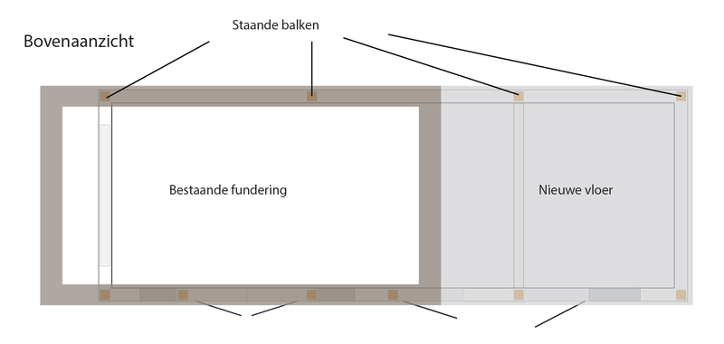

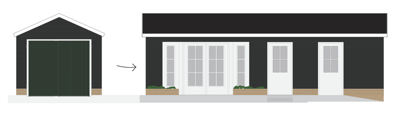

Na jaren lurken op Tweakers, wordt het toch tijd voor een eigen topic. Inmiddels wonen wij al een tijdje op een mooi plekje en hebben we de luxe van een lange oprit. Een ideale plek voor een mooi schuur voor een auto, om in te klussen en natuurlijk het tuingereedschap kwijt te kunnen.
Het plan is om een circa 3,3 bij 9,2 meter grote schuur te maken; deels een garage voor een auto met werkruimte en deels als tuinschuur. Het geheel wordt geïsoleerd om ook in de wintermaanden bezig te kunnen en het eventueel in de toekomst als kantoor/werkplek in te kunnen zetten.
Goed, het plan; een betonvloer met een houtconstructie van Douglas, afgetimmerd met rabatdelen. Beproefd concept en de constructie is doorgerekend. So far, so good en zelf prima te doen.

Op het moment ligt er een gemetselde fundering van een eerdere garage met een betonvloer erop. De fundering zelf ziet er nog prima uit. Helaas heeft de betonvloer last gehad van de vorst en hardnekkige planten, dus deze moet vervangen worden. Daarnaast komt de bestaande fundering ook niet precies uit met de plannen van de nieuwe garage, dus er zal een extra stuk bij moeten komen. Ook zal de betonvloer hoger moeten komen te liggen, om op de oprit aan te sluiten en geen potentieel binnenzwembad te krijgen bij noodweer.

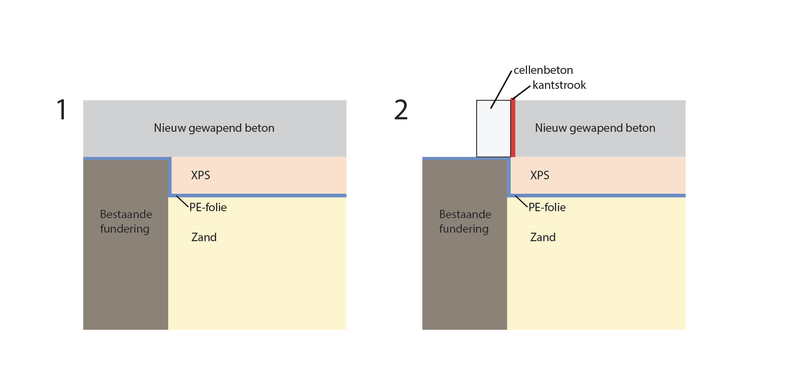

1) De fundering
De ophoging moet circa 20cm worden, een mooie dikte voor een gewapende garagevloer waar een auto op kan staan. Het idee is om binnen de bestaande fundering PE-folie op het zand te leggen en daarop een laag XPS (12-14cm).
Voor de betonvloer is alleen de vraag wat het verstandigst is. Optie 1: direct bovenop de hele constructie, met een koude brug. Of optie 2, een zwevende vloer, met een rand cellenbeton langs de kant om de koude brug op te heffen. Het nadeel is dat de rand nog apart gemaakt moet worden. Wat zou hier wijs zijn?

De houten staande balken moeten natuurlijk ook vastgezet worden, met draadeind. Op de bestaande fundering zitten we te denken aan korte betonpoeren te lijmen op de fundering of montageplaten op de fundering te bevestigen en de dikte van de betonvloer te overbruggen met lang draadeind.
Voor de palen in de nieuwe vloer twijfelen we nog. Draadeind meestorten in het beton zal de theoretisch verstandigste keuze zijn, maar ook kans dat ze na het beton storten verschoven zijn. Betonpoeren alvast plaatsen is dan het makkelijke alternatief, de vraag is alleen of dit een geheel wordt met het beton na het storten? Zou het geheel stevig en stabiel genoeg worden?

Ik zie geen zichtbare staanders na je gevelafwerking, waarom een poeren fundering als je gewoon een liggende balk op de grond kunt leggen en daar de staanders van je wand op?

@deWit Vooral voor de flexibiliteit en snelle stevigheid. Aan de voorkant zal het eerst nog als carport dienen, zonder zijgevel. De openslaande deuren worden een project voor later. Achter zou het inderdaad kunnen, maar dit doorgetrokken zodat in elk geval het frame stevig staat zonder afhankelijk te zijn van de betonvloer. Kostentechnisch leek het obv een eerste berekening ook niet veel uit te maken.

Voor de fundering: Wat is de ondergrond? Zand? Klei? Zand zal mogelijk niet veel meer zakken. Een dilatatievoeg op de grens van oud / nieuw zal helpen. Zou het even met een constructeur bespreken.

@RonnieKo Zandgrond, daarom gelukkig ook geen heipalen nodig. Thanks voor je reactie.
Dit inderdaad, zou zeker als je er later nog een kantoor van denkt te maken niet met poeren van werken. Hoogstens nog een 20cm opmetselen en verder gewoon houtskeletbouw constructie toepassen...

Ik zie ook het nut van de Douglasbalken niet. Dit schreeuwt om HSB. Ga naar een constructeur (die moet je wrsch sowieso hebben) en vraag hem je vragen die je wil stellen. Gaat je een heleboel geld schelen...
Als ophoging gewoon de fundering opmetselen (met spouw) tot net boven peil en vanaf daar met schoon metselwerk verder. Daar bovenop leg je een houten balk en begin je met HSB. Op internet zijn genoeg details hierover te vinden. Let ook vooral ook even op het gebruik van DPC folie tegen optrekkend vocht van buitenaf. Hoe je de PE-folie ingetekend hebt klopt in ieder geval zeker niet.
Daarna de zandvloer vlak trekken en ophogen met 20cm XPS en dan je betonvloer erop. Dan is deze ook meteen geisoleerd en je hebt geen koudebrug.
Een andere optie is de fundering halfsteens opmetselen en gebruik maken van een geisoleerde gevelplint. Dit kun je even opzoeken.
