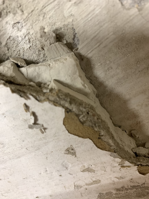

Dag medetweakers,

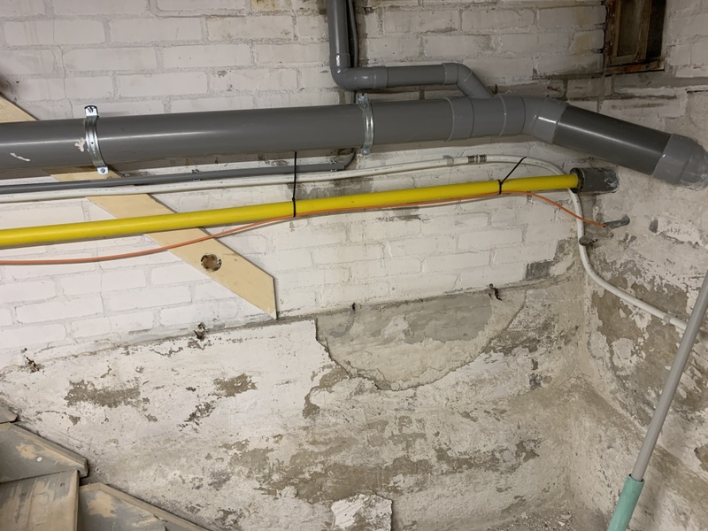

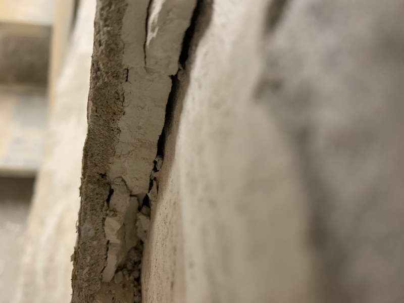

Tijdens het klaarmaken van de kelder voor een opfrisbeurt, kwam er bij het verwijderen van een oude pvc buis een heel stuk stucwerk los.
Is het mogelijk dat hier asbest in verwerkt zit?

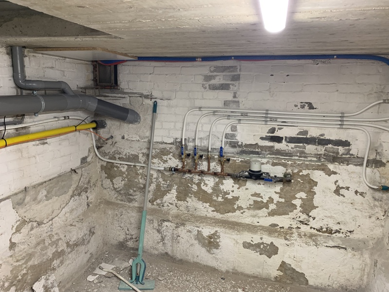

Diepte van de kelder is zon 180 cm, het stucwerk begint op zon 100 en is rondom in de gehele kelder aangebracht.

Het idee is sowieso om het te laten testen, toch ben ik benieuwd hoe jullie dit beoordelen.
Het betreft een huis uit 1961 en buiten de oude wc afvoer om, is er geen asbest aangetroffen.
Groet CW

Persoonlijk zie ik geen vezels. Dus lijkt me eerder cement ofzo.
Maar testen is altijd slim.

Vraag jezelf af; Waarom zou er asbest gebruikt zijn tegen een stenen muur?

stuur een stukje naar een lab als je twijfelt.

Kleine kans gezien de toepassing. Zeker weten is testen.

Kan zeker, asbest werd wel eens door het stucwerk gedaan, overigens werd dit veel toegepast in België, in Nederland zelden.
Testen = weten

RaRo74 schreef op zondag 23 juli 2023 @ 12:48:
Ze gebruikte het als vezel wapening in werkelijk ALLES. stucwerk, schilderwerk je kan het zo gek niet bedenken of er is wel een keer asbest in gemikt. het gaat echt niet alleen om brandwerendheid mocht je daar op doelen.
Het is vaak ook erg lokaal wat er gebeurde omdat: monkey see, monkey do.
Maargoed de kans is in deze toepassing klein.

Bedankt voor de snelle reacties. Buiten dat de kans klein lijkt, toch even een testpakket besteld. Update volgt later

Je gaat verbaasd zijn waar het nog allemaal in zit. In Vlaanderen (Belgie) is het spul tussen 1950-1990 zo wat overal in verwerkt waar het kon voor allerlei doeleinden (brandwerendheid, slijtvastheid, stevigheid, en ook omdat het gewoon een zeer goedkoop bouwmateriaal was). In een huis in Vlaanderen tussen de bouwjaren (1950-1980) mag je er bijna van uit gaan dat er wel ergens asbest in zit. In Nederland is dit veel minder gebruikt (bv wel vaak voorkomend in rookkanalen, asbest dakplaten, …)

Materiaal laten testen, er is geen asbest gevonden. Nogmaals bedankt voor de reacties.
