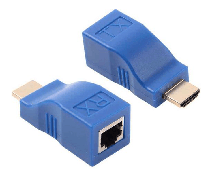

Ik moet via een tv box een HDMI kabel verbinden met een UTP RJ45 zodat mijn tv draadloos aan de muur hangt. Aan de andere kant vertrok vanuit de contactdoos aan de muur een UTP kabel naar het overgangscontact van de HDMI achter de tv.
Het beeld is goed, maar bij een zwart beeld heb ik steeds over heel het scherm witte stipjes. Kan dit verholpen worden of doe ik iets verkeerd ?

begrijp ik het goed.
je hebt wel de beschikking tot een utp kabel van de box naar de tv,
Maar er is geen hdmi kabel van de box naar de tv?
mijn eerste oplossing, installeer een hdmi kabel.
Want naar mijn mening zien deze dingen er uit als 2 euro ali troepjes, en verwacht ik er eigenlijk niet van dat ze hdmi 2.1 goed kunnen doorgeven
dit ziet er al potenter uit https://www.allekabels.nl...mi-verlenger-via-utp.html en misschien werkt het beter?

Typisch een fenomeen wat duidt op probleem met de bekabeling:
AV Forums: White dots on screen from HDMI out
Je kan eens wat proberen en testen natuurlijk:
Andere resolutie?
Andere (kortere) UTP kabel?
Ander HDMI apparaat en display?
