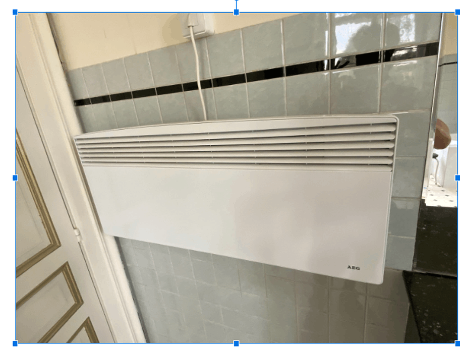

Hi Tweakers!
Ik heb een paar wandconvectoren van AEG (2000watt) en nu wil ik die via zigbee kunnen aan en uitzetten; ik ben momenteel uitgekomen op de volgende schakelaar maar wou even wat meningen horen...

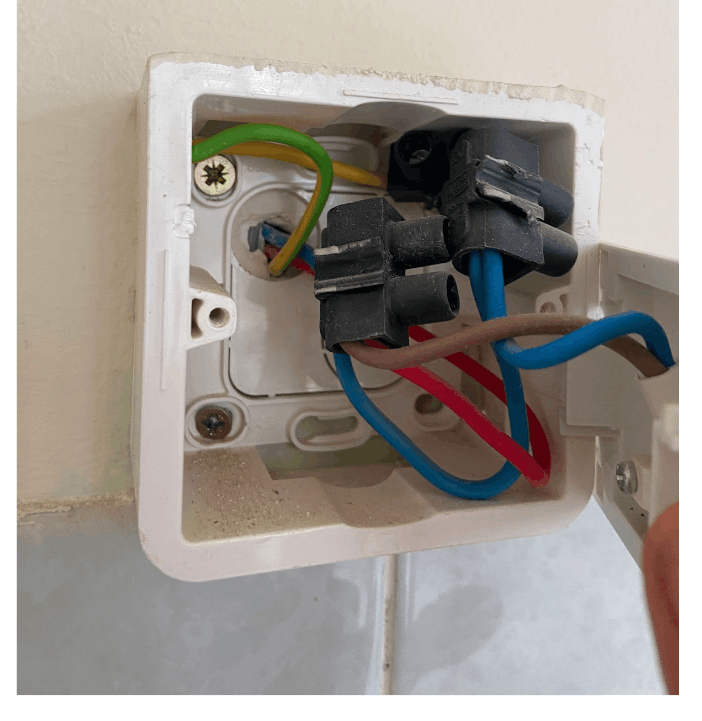

(er is ook een driedraads variant, maar ik denk niet dat ik die hebt... of ik moet daar de aarding op aansluiten?)

Je hebt zo te zien gewoon een fase én nul. Daarom kun je beter een module pakken die de 0 (blauwe draad) wel gebruikt. Dat noemen ze op de site van robbshop een 3-draads module.
De module ontvangt van een fase, 0 en er gaat een schakeldraad uit richting je apparaat. Dat maakt 3 draden.
Overigens weet ik niet of je op meer plekken in huis kroonsteentjes in je lasdozen gebruikt, maar weg met die dingen! Ze zijn leuk om ergens makkelijk een lampje aan te sluiten, maar een apparaat van 2000W permanent aansluiten met een kroonsteentje is echt een slecht idee. De kans op een slechte connectie, warmteontwikkeling en smelten/brand is te groot. En dan zijn hier ook nog eens meerdere aders per kant in een kroonsteentje gedrukt :X Gebruik hiervoor lasklemmen, die zijn wel veilig.
