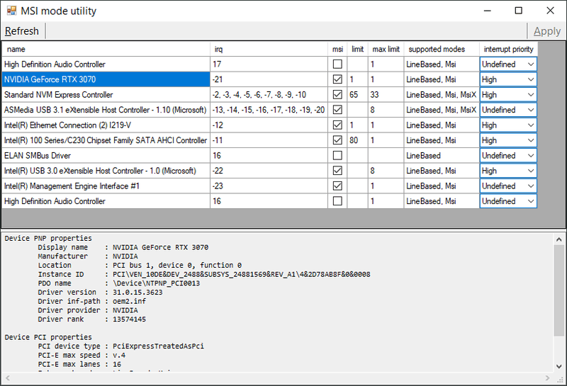

Wat je altijd nog zou kunnen proberen is de MSI mode utility v3 te gebruiken om je GPU op high te zetten.

kijk hier eens naar. gezien je het kan reproduceren met muis gebruik.
https://forums.guru3d.com...terrupts-msi-tool.378044/
De DPI stond op 2000 en de polling rate op 500.
Ik heb beiden nu eens verlaagd en alleszins in 1 spel (TLD) vermindert dit de spikes door muisbeweging in het hoofdmenu.
De spikes tijdens laden, controleren van inventory of door de menu gaan zijn echter nog wel aanwezig (en onveranderd).
Ik heb dit nu wel maar vlug op 1 spel getest. Ik ga dit verder moeten bekijken.
MSI mode utility v3 -> ga ik verder moeten bekijken

Dan verwacht ik dat die msi mode utility v3 het eventueel wel kan oplossen. Daar gaat @star-saber zijn forumpost ook over.

Dracoz schreef op vrijdag 21 juli 2023 @ 21:50:
Ik heb dit gevolgd i.v.m. MSI Mode Utility V3
YouTube: How to setup MSI Mode Utility V3
Hierbij wordt gewoon aangeraden om een aantal zaken op high te zetten.
Afbeeldingslocatie: https://tweakers.net/i/FWIgCqW5DcVoEVnWKC6XAsAtvcQ=/800x/filters:strip_exif()/f/image/JdcKAV5Zf77tHKQ8AQfIJ5Og.png?f=fotoalbum_large
Al de nodige zaken staan al op MSI heb ik de indruk.
Maar geen verschil :(
[ Voor 7% gewijzigd door Mosterdpot op 21-07-2023 22:52 ]
