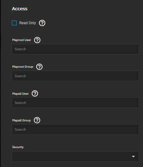

Heb je onder advanced options de access permissions ingevuld?
Kloppen de ip adressen trouwens? Beide hebben namelijk hetzelfde nummer

Wat zou ik onder de advanced options in moeten vullen dan? Ik kan wel de gebruiker "mark" invullen bij mapall user, maar ik had nog niet het gevoel dat dat iets uitmaakte... En maakt het dan nog uit dat de gebruiker " mark " op de ubuntu server een ander wachtwoord en uid/gid heeft?

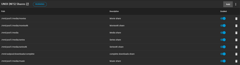

Ik ben er de afgelopen week druk mee bezig geweest om alles recht te trekken en een paar dagen geleden werkte het ook eindelijk zoals ik wilde. Mocht er iemand anders zijn met hetzelfde probleem dit is hoe ik het nu ingesteld heb:
Ik kwam er achter dat ik elke "map" had aangemaakt als dataset en zoals @hcQd aangaf is het niet recursief en moest ik dus voor elke apart een share maken.
Afbeeldingslocatie: https://tweakers.net/i/Awuu_6Kt3SR91lCkLz4P23vbh1c=/800x/filters:strip_exif()/f/image/cOwRB2UISyr0rKy62WEWlosA.png?f=fotoalbum_large

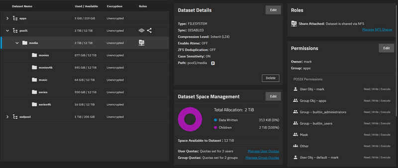

De UID van de gebruiker "mark" op truenas en ubuntu server heb ik gelijk getrokken en is nu uid 1000. Hierbij ook gecontroleerd wat de "idmap domain" is en of deze overeenkomt. Wat mij daarna nog wel opviel is dat je de permissies in truenas ook op NFS niveau kan aanpassen wat resulteert in het volgende bij mij:
Afbeeldingslocatie: https://tweakers.net/i/rVMl4hG5X8ss4cig6N-E2sc-AwM=/full-fit-in/4000x4000/filters:no_upscale():fill(white):strip_exif()/f/image/M2cRvK5oinmg28F5ETB2MzPZ.png?f=user_large
Hierbij heeft alleen de gebruiker en groep "mark" alle rechten tot de bestanden en hebben andere alleen lees rechten. Na het opnieuw instellen van deze acl stond dit dus ook goed.
