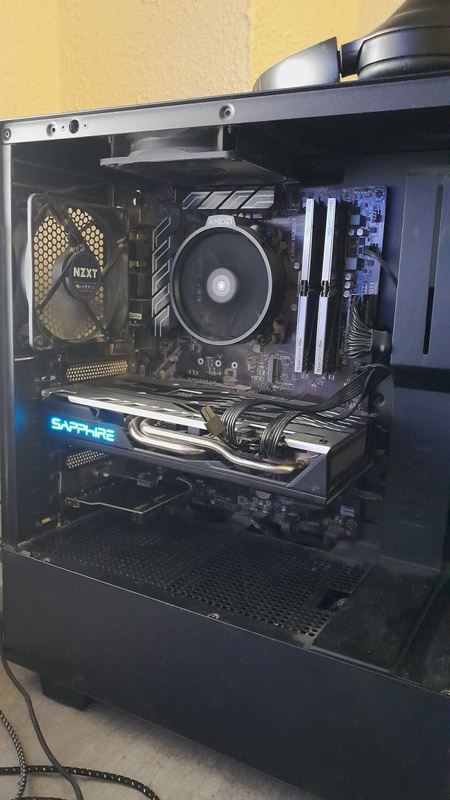

Mijn pc is al weer wat jaartjes oud en heeft een upgrade nodig.
Hij wordt erg warm, vooral de videokaart en heeft veel moeite om hem koel te houden. Hij is 5 minuten na opstarten 52 graden Celcius. Dat is zonder dat ik een spel speel of een 3d tekening maak.
Niet geheel onverwacht nu de temperatuur hier tussen de 30 en 40 graden schommelt.
Misschien moet ik alleen wat fan's bij plaatsen, maar wellicht hebben jullie betere tips.
Ik maak hem regelmatig schoon.
Misschien is een waterkoeling een betere stille oplossing.
Een ander probleem dat ik heb is de kast waar hij nu inzit, de ruit resoneert en het is niet heel hard, maar ik wordt er wel gek van.
Wat zeggen jullie upgraden of een nieuw systeem aanschaffen en misschien dan dit keer een systeem met waterkoeling, wat ik er van lees, kunnen deze stiller en beter koelen.
Een foto van de binnenkant van de kast. De bovenste fan zuigt lucht aan en de fan aan de achterzijde blaas het er weer uit.Afbeeldingslocatie: https://tweakers.net/i/fOWJmK0065VPc9tV_2w3ioXq7qw=/x800/filters:strip_icc():strip_exif()/f/image/3Fki7rTAvpnGvpVzhIbEnNrM.jpg?f=fotoalbum_large

De glazen plaat resoneert enkel, die moet ergens zijn trilling vandaan halen: of je kast is instabiel en beweegt (en dan helpt een bierviltje), of hij trilt mee met (een van de) frequenties van je ventilatoren. Verder kan er niets mechanisch trillen. (edit: of je bureau is instabiel).
Wat betreft je onderdelen: Je 580 zou je kunnen vervangen, dat zou een mooie performance boost geven. Afhankelijk van je budget kan je ook je CPU upgraden, maar in tegenstelling tot wat velen verwachten zal dit niet zo'n groot effect hebben op je FPS als een GPU upgrade. Of je kan natuurlijk alle onderdelen vervangen (mobo, CPU, GPU, RAM), maar wat je doet is puur afhankelijk van wat je er mee wilt bereiken en hoeveel geld je eraan wilt besteden.
Het belangrijkste, in mijn opinie, is dat je je aifrlow fixt. Je hebt nu 2 fans die niet optimaal geplaatst / georienteerd zijn. Eigenlijk is de enige lucht die nu binnenkomt aan de achterkant, die half door je CPU gaat en dan weer daarboven uitblaast. Daarnaast is je case al niet geweldig qua airflow, maar zonder intake fans aan de voorkant is het logisch dat je GPU het benauwd krijg. Met jouw case kan je goed 2 intake fans aan de voorkant gebruiken, zodat je GPU en andere onderdelen uberhaupt wat frisse lucht krijgen, dan zou ik 1 exhaust aan de achterkant houden (die je nu als intake hebt georienteerd). Als je je case luid vind kan je er sowieso voor kiezen om een paar stille fans erin te plaatsen, prijs/prestatie wijs ben je met een paar Arctic F12 prima uit. Oh, en voor het geval je dit niet gedaan hebt: haal ook even periodiek het stof van je stoffilters af (er zit er 1 achter je frontpanel, en 1 onder je voeding).
Waarschijnlijk heb je met deze setups je temperatuurprobleem opgelost en daarnaast hoeven je GPU-fans en processorkoeler dan ook minder hard te draaien, dus dan wordt je setup sowieso wat stiller. Het heeft sowieso weinig zin om een waterkoelingoplossing te kopen zonder dat je je airflow hebt gefixt (en ik ben sowieso geen groot voorstander van waterkoelingsoplossingen tenzij je flink aan het overclocken bent).

Als je de trillende/lawaaierige fans kunt lokaliseren, kun je die vervangen door stillere.

Als je het warmte-probleem specifiek in de zomer hebt als het erg warm is dan kun je ook zolang de zijkanten van de kast halen.
De hitte kan er dan beter uit. Snelle oplossing.
AIO waterkoelers zijn een goede optie kost wat meer maar koelt een stuk beter.
Als je fans "rammelen":
1. kan het aan de kwaliteit van de fans liggen.
2. zijn de lagers vaak versleten.
Koop je fans kijk dan voor die met een wat lager toerental en een lage Db. indicatie.
Daarvan kun je er dan een of twee meer plaatsen om genoeg flow te hebben maar hou je het wel lekker stil.

Ik zou je fans omdraaien.
Warme lucht wilt omhoog. Van zowel GPU en CPU dat werk je nu tegen.
Dus beter de achterkant laten zuigen en bovenkant uitblazen.
Ideaal zou zijn:
Front fans- in
Back fans - uit
Top fans - uit.
Maar dit is de H500 en dat is wel een hotbox.

Wauw dank je wel voor je zeer uitgebreide reactie, hier heb ik zeker een hoop van geleerd.
Ik ga eens 2 fans er bij kopen en daar dan een beetje mee spelen. Waarschijnlijk gewoon zoals jullie al zeggen, 2 inflow aan de voorkant en 21 aan de achterzijde en 1 aan de bovenzijde voor de outflow.
Ik hoop dat dit inderdaad de oplossing is, dat zou een hoop besparen.

OK dit is wel een hele goede tip, hier ga ik mee aan de slag!
