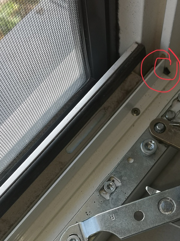

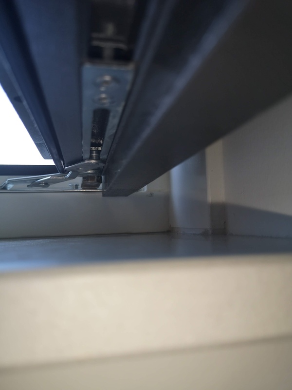

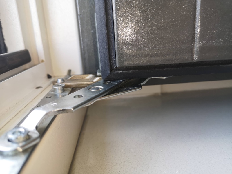

Nieuwbouw 2023, 18jan sleutel, eind februari betrokken, medio maart bij de verhuurder een probleem gemeld, namelijk fluit/piep/kabaal van kozijn in slaapkamer bij wind op het raam.
Pogingen tot verhelpen, omvatten alles kitten aan binnenkant langs vensterbank rand bij kozijn, waterslag aan buitenkant eraf halen, alles kitten wat daar te kitten valt, weer terugzetten en randjes dichtkitten.
Combi?band langs kozijn aan buitenkant.
Meest recent is extra stuk rubberdraad proppen tussen de randen van rubber wat om raam zit.. dit heeft het overigens erger gemaakt.
Van niet zuiver gefluit, naar zuiver gefluit, heel vreemd.
Ze willen eigenlijk niet veel meer doen behalve wellicht nog het rubber vervangen en zeggen dat het tot 80db kabaal mag make, dit lijkt mij sterk overigens.
Ik zelf vermoed dat het raam te strak zit, of heel misschien de scharnieren, zet ik het raam open dan is het geluid weg, weer dicht? Meteen terug bij wind.
Maar het meest lijpe is, het geluid komt (voor mijn gehoor) niet van het raam, maar een hoek van het kozijn.

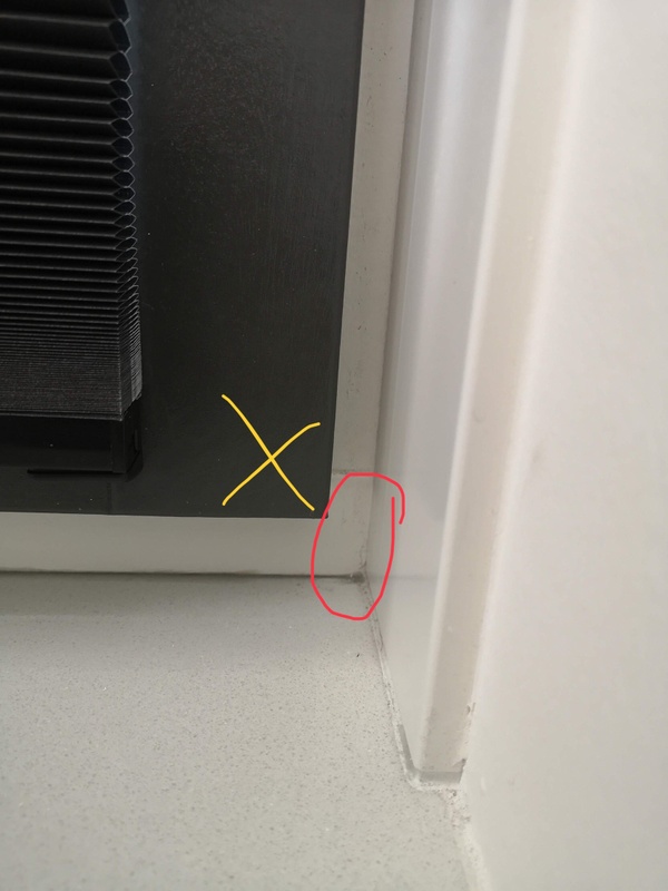

Gele kruis is, daar hoor je het geluid niet, maar juist bij rode rondje.

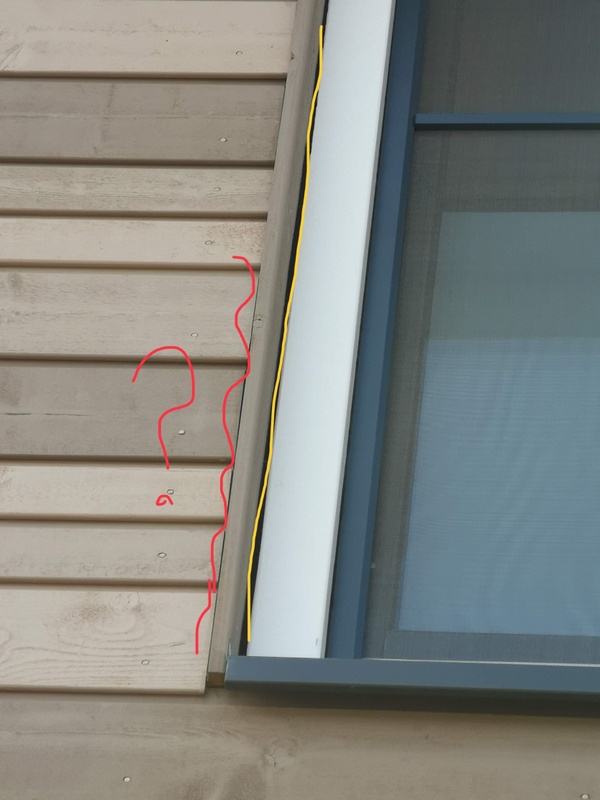

Buiten foto, ik twijfel aan dat hout daar.. kan prima gaatje achter zitten, maar dan snap ik niet hoe het geluid verdwijnt bij raam open, tenzij luchtdruk er iets mee te maken heeft.. maar er zitten geen zichtbare spleten of gaten aan binnenkant.
Er is ook geen lucht/tocht beweging binnen, dit is getest met simpel vlammetje.

Het aluminium afwateringsprofiel heeft kleine openingen. Tevens zit daarachter een open ruimte. Dat kan dus staande golven geven. Tevens heb je bij de hangzijde onder kans dat de open ruimte toch een klein stuk heeft waar de rubber afsluiting minder is (op foto 4 lijkt dit zelfs te zien).
Ik zou een paar reepjes stof in het afwateringsprofiel voor de openingen leggen als test.

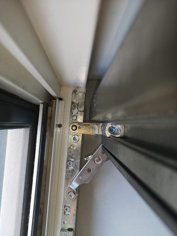

Bedoelde jij dit rubbertje?
Afbeeldingslocatie: https://tweakers.net/i/3wv8Z0onUTT7fmXzbboVvtoaLgw=/x800/filters:strip_icc():strip_exif()/f/image/wcI5VHTD3Fnqiql2HjRC3UKN.jpg?f=fotoalbum_large
Want dit heb ik nu wat meer terug gedrukt (zit nog wat losjes als in, het komt weer wat los op een gegeven moment), het waait/regent nu toevallig, ik hoor niks meer.
Of zo weinig dat je het gefluit niet echt hoort zeg maar, tenzij je je oor dicht bij het kozijn houdt.

Yow, dat zijn geen staande golven en ik heb hetzelfde probleem en dat los je op door al die imbus schroefjes die aan de binnenrand van je raam zitten, wanneer je deze helemaal naar binnen opent, aan te draaien, dus alleen die dikke grote stelbouten, niet die imbusjes waar dat profiel aan de rest van het kozijn mee vast zit. Anders moet je ff googlen maar dit is hier dus voor bedoelt, temp verschil tussen de seizoenen zorgt er voor dat alles krimpt en uitzet en dat veroorzaakt het gefluit. Fabrikanten weten dit, maar de woningbouwcorporatie niet, en zo krijgt niemand dit te horen.
