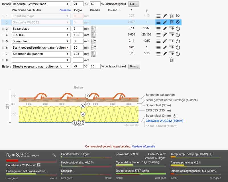

Even bekeken met ubakus of ik vocht krijg in eventuele glaswol laag. Dat lijkt ok, als ik het goed heb gedaan:
Huidig:
Afbeeldingslocatie: https://tweakers.net/i/fP_n7uMXVDJs2SEND9GQdY6m6fw=/800x/filters:strip_exif()/f/image/Gm2AJwN9iFuuyxt9Oz1IXFJu.png?f=fotoalbum_large
Na extra isolatie:
Afbeeldingslocatie: https://tweakers.net/i/x5k5UfCP2NGKosOcJy_HT2JlqSA=/800x/filters:strip_exif()/f/image/5R81j2tpkNfRPd6BYZ2TBZa9.png?f=fotoalbum_large

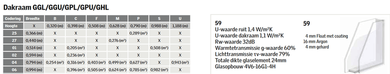

@aapjuh99 vind iets van typering 59, zodoende:
Afbeeldingslocatie: https://tweakers.net/i/zHdirtAiZrXR3ulMXsYSjb1kHZM=/800x/filters:strip_exif()/f/image/2gax0FWf2fouW94EEaenuBOM.png?f=fotoalbum_large
Ook de geluidsisolatiewaarde (Rw) van de isobouw platen gevonden: 26dB
Glas is (dus) 32dB
