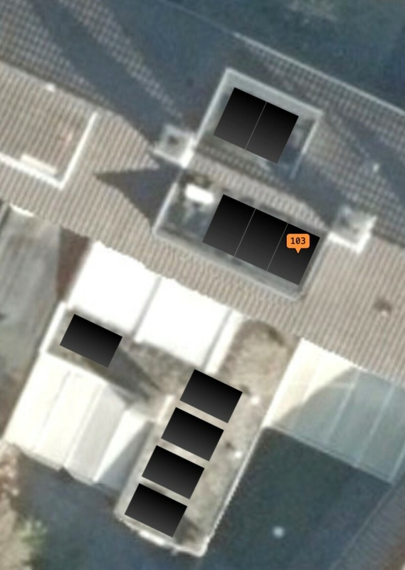

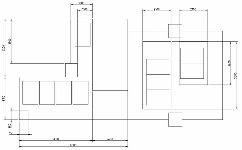

Doordat de panelen zo versprongen zullen komen te liggen zal uitbesteden waarschijnlijk een te dure aangelegenheid zijn t.o.v. het aantal panelen dat ik zou kunnen plaatsen. Het idee is dus om alles zelf te doen. Met name het montagesysteem is een grote kostenpost doordat ik als het ware allemaal losse stukken nodig heb, een goed alternatief daarvoor zou welkom zijn.
Het idee is om 5 panelen op de dakkapellen te leggen (staat nog een airco unit langs) waarbij er tussen de twee rijen nog een stuk daknok zit van zo’n 30 cm hoog en de twee stenen schoorstenen aan weerszijden.
Op de aanbouw komen dan 4 panelen achter elkaar te liggen waarbij rekening moet worden gehouden dat er nog wat schoorsteentjes staan (waarvan er ook weg kunnen eventueel); twee stenen aan weerszijden van deze rij en twee kleintjes rechts langs de PV’s. Een stukje verderop (voor het platte dakraam) kan dan nog 1 paneel liggen (twee gaat met de beoogde PV breedte niet lukken).
Schaduw zou door de stenen schoorstenen, de daknok en de panelen (met name de 4 die achter elkaar liggen kunnen ontstaan)

Afbeeldingslocatie: https://tweakers.net/i/GZTwAOm3l6q5zkpSakJiC1lM5X0=/800x/filters:strip_icc():strip_exif()/f/image/IjX8jOu5qar1ZnSubX2q651j.jpg?f=fotoalbum_large
Afbeeldingslocatie: https://tweakers.net/i/06RFxOJrdNMzR1I1b1FmcetO-6s=/x800/filters:strip_icc():strip_exif()/f/image/tBJKChyEb4f5g1eqRl8oB4Oc.jpg?f=fotoalbum_large

Let op bij gebruik ballast systeem op dakkapel. Meestal zijn ze niet op de permanente extra belasting ontworpen. Kan kruip veroorzaken van de constructie.
Past niets onder dakkapel ?
De set van 4 kan er niet meer op dat dak deel in oost-west /\?

Je hebt gelijk, ik heb het even nagevraagd bij het bedrijf dat ze plaatste en daar zijn ze niet op berekend. Onder de dakkapel past niets nee, daar is geen ruimte. Blijft er niet heel veel over; 5 panelen, dat is misschien niet echt de moeite waard.

Ballast loze montage op de dakkapellen kan vaak wel.
Dakankers etc. Iets wat de gemiddelde PV beun niet beheerst. Dakdekker bedrijf die PV doet zou het moeten kunnen.

Oja dat kan natuurlijk ook nog, maar daar ga ik zelf niet aan beginnen inderdaad. En alles laten plaatsen inclusief zo’n balastloos frame gaat teveel kosten. Enige mogelijkheid die ik dan nog heb is eigenlijk die 5 panelen op het platte dak maar dat is wel weer een beetje karig helaas.

De eerste panelen zijn het meeste waard. Je wil het zelf doen, dus gewoon uitvoeren.
Op het dak deel waar je er 4 tekent kunnen er 7 als je ze 90 graden draait en in dakjes legt.
Het smalle dak waar je er nu 1 tekent zou net met 2 panelen bedekt kunne worden als je een smal paneel zoekt. Bijvoorbeeld Jinko 370n of de langere jinko 415n. Die laatste heb ik via bedrijf in Limburg. (PM)

Ja daar heb je misschien wel een punt inderdaad, ik zie wat je bedoelt. Ik zal eea eens even nameten want 7 op alleen het onderste dak zou een stuk gunstiger zijn. Ik kom er na mijn vakantie op terug bedankt voor het inzicht
