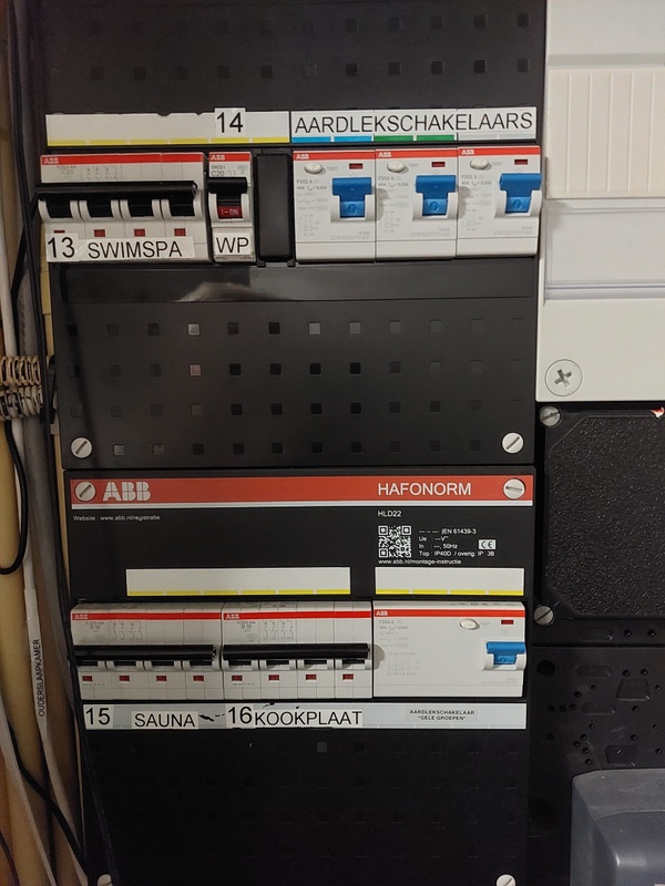

Ik heb ook 3x35 A sinds we een swimspa hebben. Vandaag gekeken op de app van Home wizard maar afgelopen jaar slechts 1 keer 10,4 kW afgenomen op zondag 18 feb gedurende enkele minuten.
Dan nog allen een keer slechts enkele minuten tussen 7 feb. En 5 maart: 9,01 , 9,6, 9,08, 9,0 en 9,1 kW vrijwel altijd rond 18 uur. Daarnaast 3 keer tussen 8,19 en 8,7 kW.
Grootste verbruikers zijn steeds E koken, oven, wasmachine , opladen hybride auto, swimspa.
Swimspa als deze in werking is meteen 6 kW.
Als ik daar slim mee om ga en geen grootverbruikers aanzet als de swimspa in werking is zou 3x25 dan volstaan of speelt er meer ?
Dat scheelt namelijk enorm in de vaste aansluitkosten.

andre1956 schreef op woensdag 26 juni 2024 @ 23:43:
Als je hoofdzekering een automaat is dan kan sowieso al wat meer risico nemen. Verder kan je op de P1 van je meter monitoren wat er gebeurt en dan bijvoorbeeld spa en EV uitschakelen.
Wil je het wat simpeler dan kan je een (paar) relais plaatsen bijvoorbeeld met tijdklok. Het kan bijvoorbeeld best dat je spa prima functioneert met 2 fases uitgeschakeld rond 'kooktijd', alleen verwarmt hij dat uur iets minder hard.

6 kW is voor het rondpompen tijdens het zwemmen. Dat is maximaal 3-4 keer in de week 15 tot 30 minuten in de zomer (dan vaak veel extra opwekking van panelen en totaal verbruik via net onder 6 kW) en 2 keer in de winter. Mogelijk geen gebruik in december en januari vanwege zeer groot stroomverbruik dan. In winter en najaar Max 2 keer in de week 15 minuten. Bij het rondpompen wordt er ook niets verwarmd. Kan laden dan ook even uitschakelen en/of niet koken. Hoogste afgenomen verbruik is steeds als zonnepanelen niets opwekken.
Laden doen we niet via laadpaal maar op stopcontact (aparte groep) omdat we een hybride hebben. Via stopcontact Max 10 A. Wel laadduur 6 uur maar kat past nu. Auto is pas 1 jaar oud. Als we deze over … jaar vervangen dan wellicht volledig elektrisch met laadpaal met load balancing.
Zwemgedeelte is wel aangesloten op C20 automaat (3 fasen) en Spa ook (1 fase). Koken en sauna ( wordt weinig gebruikt) op B16. Allen met een aparte zekering.
Maakt dat ook nog iets uit .
[ Voor 96% gewijzigd door andre1956 op 27-06-2024 16:06 ]

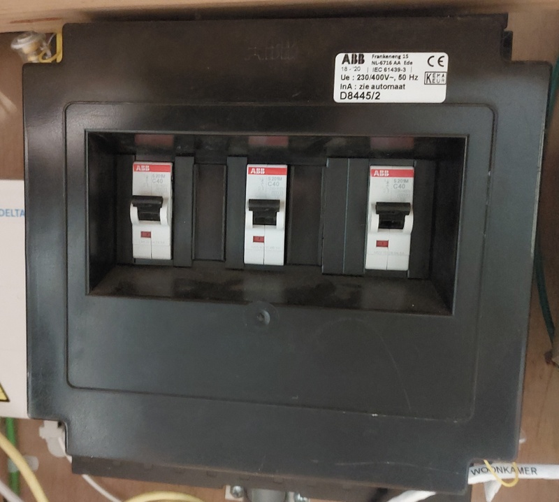

  • Uberprutser
  • Laatst online: 22-07 18:01
Jim423 schreef op donderdag 20 juli 2023 @ 20:37:
Dat is wel bij een vers patroon.
Bij een patroon van 10-20 jaar oud gaat het wel iets sneller.
Als je aansluiting naar 3x25a gaat (van 3x35a) dan halen ze de smeltzekeringen weg en krijg je automaten (Aliander).
Stedin is hier actief alle smeltzekeringen aan het vervangen naar automaten huis-aan-huis vanwege de onbetrouwbaarheid. Ik had al automaten maar deze zijn alsnog vervangen voor een nieuwe doos van ABB (met AEG C25 automaten).
[ Voor 21% gewijzigd door Uberprutser op 27-06-2024 11:28 ]

JNR24: De meterkast is in 2020 geheel vernieuwd.
Naast onderstaande m.b.t. 3 fasen ook 3 aardlekschakelaars waarop zijn aangesloten (allen op aparte groepen; vraag is dat allen op aparte fase ?): dompelpomp zwembad, koffie app, Quooker, droger, wasmachine, oven, en daarnaast apart 4 groepen van 16A voor verlichting en stopcontacten. Dit was ook al zo voor vernieuwing meterkast met 3x25 en nooit problemen gehad.
Afbeeldingslocatie: https://tweakers.net/i/UTo93xfX6_z9F_e4DW9_NQTl6w4=/x800/filters:strip_icc():strip_exif()/f/image/K4pxuwk4qFk7UjGAlCt8hJd1.jpg?f=fotoalbum_large,
Bovenstaand een foto van alleen de 3 fasen aansluiting. De aardlekschakelaar (40A /30mA 3P) van dit gedeelte is rechtsonder opgenomen. Begrepen van iemand met E achtergrond dat deze kan blijven ook al ga ik over naar 3x25 A.
Alle 4 (swimspa, whilpool, sauna en kookplaat) zijn aangesloten op aparte kabels waar verder niets op is aangesloten.
De hydride auto wordt geladen via aparte groep van 16 A waarp verder niets zit
verder de zonnepanelen laten plaatsen in 3 fasen. Ze zijn op 3 verschillende groepen van 16A aangesloten waarop verder niets zit.
Is overbelasting dan niet aan de orde als ik over ga naar 3x25 A en met beleid de pompen van de swimspa inschakel (niet bij koken en/of laden/sauna gebruik) ?
Alvast bedankt voor een reactie op bericht van JNR24.
andre1956 schreef op vrijdag 28 juni 2024 @ 10:36:
[Afbeelding],
Ook nog na vernieuwing meterkast aangesloten op aparte groep 2 x zonnepanelen (dus nu totaal 3 verschillende groepen van 16 A voor de zonnepanelen) en 1 groep 16A voor op laden hybride auto en 1 groep voor de warmtepomp voor verwarming. Op deze groepen zit verder niets. Totaal 19 groepen.
3x 25 is wat er in je huis binnenkomt in de beoogde opstelling. Dat zijn 3 zekeringen/automaten van 25A. Alles moet door één van die 3 draden en dat is niet (eenvoudig) dynamisch te wisselen. Je kan 's werelds mooiste duurste meterkast met 638 losse groepen voor elk stopcontact hebben maar uit eindelijk zit elk apparaat vast geschroefd op één of meerdere van de drie 25A zekeringen.
Dus als jij af en toe een piek ziet van 8kW dan loopt er 32A, 10kW is 40A, dat is waarschijnlijk geen probleem totdat je gaat uitzoeken hoe dat zit aangesloten. 32A kan zijn 20 + 6 + 6, maar ook 25 + 3 + 4.
Ik denk dat 3x 25A prima kan. Echter, comfort, robuustheid en gemak maakt 40A niet overbodig. Voorbeeldje: iemand past op je huis of er is een wat feestelijk bezoek, logeerpartijtje, wat een pret, sauna alvast aan, even in de spa, pizza in de oven: plop.
Via allerlei P1 monitorsysteempjes of tijdklokken kan je dit wel voorkomen.
Ik zie nu ook de whirlpool, sauna en een 3 fase kookplaat (en de EV). Ik zou het paleis lekker op 3x 40A houden als ik jou was. :7

BarryH: de hoge waarde L2 zijn steeds op zaterdag of zondag. Daarop aangesloten zijn: wasmachine, droger, oven en Quuoker. Mogelijk droger naar L1 en wisselen met PV zonnepanelen. Wasmachine en droger werken vaak samen in het weekend.
hieronder foto van de netaansluiting. lijken inderdaad 3 aparte fasen die ik om kan zetten. Als een fase wordt overbelast smelt dan niet de hoofdzekering en kan ik het dan weer aanzetten ?
Afbeeldingslocatie: https://tweakers.net/i/5XIWxXWMQdJEQ6zoU0tNtvzSEuo=/800x/filters:strip_icc():strip_exif()/f/image/gedQSPyU1CQQqAWD3fNfEiOt.jpg?f=fotoalbum_large

Je 3 automaten van de netaansluiting zijn c40 en bij overgang naar 3x25a gaan die naar c25 of d25 (staat wellicht in elektra topic).
Als je overbelast springt de overbelaste fase uit en je kan hem zelf weer aanschakelen.
Als je van deze 3 er 1 uitschakelt kan je zien welke groepen daarop zitten
