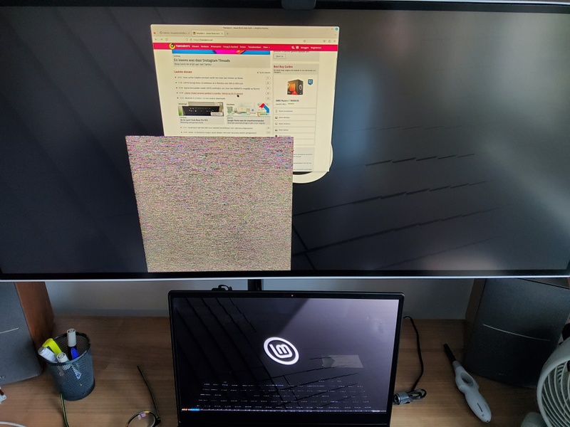

Ik krijg in Linux Mint of Ubuntu mijn videokaart wel aan de praat met de Nvidia driver maar zodra ik mijn 2e monitor inschakel 5K / 60Hz krijg ik op een willekeurige plek in het scherm af en toe een vierkant blokje met ruis erin. Lijkt haast wel op memory corruption. Kan ook te maken hebben met de lage refresh rate van de monitor.
De laptop heeft een 4K oled scherm, Wat kan ik nog proberen om beide monitoren wel goed werkend te krijgen?
Linux Mint 21.2, 5K monitor is verbonden met een USB-C hub (met displaypoort). Hub en poorten worden gedetecteerd in Linux. Alleen bij Nouveau zit ik alleen het laptopscherm.
Alle Nvidia drivers en Nouveau drivers geprobeerd. Xrandr ziet beide schermen met juiste resolutie.

Nou weet ik dat wat recentere nVidia drivers ondersteuning bieden voor Wayland. Wat je omschrijft is iets wat ik ook ervaar op werk met m'n laptop met Intel iGPU en het USB-C dock met 2x 1080p schermen eraan, maar alleen als ik een Wayland sessie draai. Pak ik Xorg, dan niets geks te zien.
Dus, controleer even of je in een Wayland of Xorg sessie zit.

Helaas gewoon X11 met laatste Nvidia drivers krijg ik dit. Afbeeldingslocatie: https://tweakers.net/i/D1BIrqIxc8TculzmXrgDqisig5o=/800x/filters:strip_icc():strip_exif()/f/image/vgkAFMT8CpWcEBwlDRrjygjC.jpg?f=fotoalbum_large
Er zit wel een amd Ryzen CPU met gpu in en nvidia rtx30 misschien dat die combinatie niet goed werkt?

Hmm, dat is niet hetgeen wat ik zie. Dit soort rariteiten heb ik met m'n oude systemen nooit gehad.

Toch even voor de zekerheid, wat is de output van
echo $XDG_SESSION_TYPE
Ik had soortgelijke glitches met Wayland + Nvidia en dan ook echt alleen als ik van 3k naar 5k ging. Xorg totaal geen issues...

Thanks had ik al gedaan X11 en MATE heeft nog geen support voor Wayland? Overigens had ik bij Ubuntu met Wayland ook het zelfde issue.
De monitor is ook niet GSYNC compatible wel Freesync. Is dual monitor met twee GPU's ook mogelijk?

Hier zie ik een soortgelijk issue:
https://forums.developer....xternal-monitor/155374/74
Waarbij de laatste reactie zegt "Turns out, upgrading the firmware of the dock did the trick for me.".
Dat eens proberen? :) (als het uberhaupt mogelijk is)
