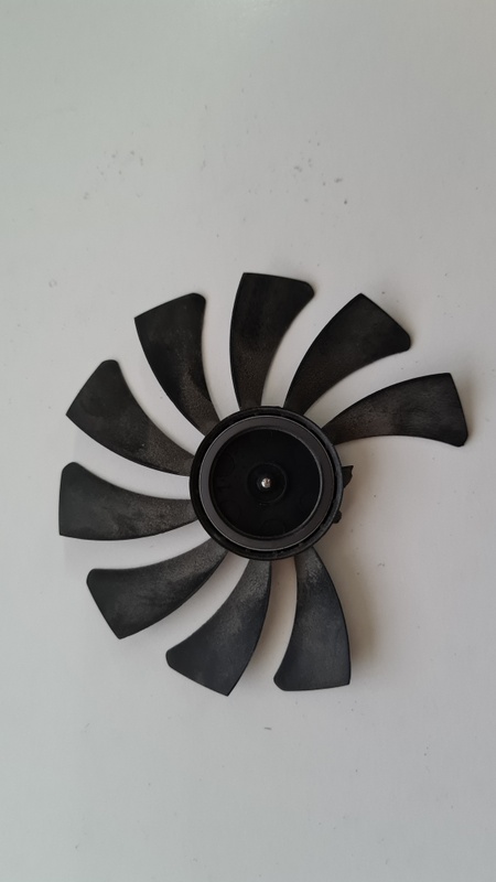

Hallo,
Ik ben een beetje (veel) een beginneling op dit gebied, dus ik hoop dat jullie kunnen helpen. Mijn zoon heeft een Inno3D 1060 video kaart met 6 GB geheugen en twee fans. Van één van de fans zijn nu twee schoepen afgebroken, door een onfortuinlijke "botsing" met een loshangende kabel.
Ik kan de fan redelijk eenvoudig van de kaart afhalen en dan is de kaart weer redelijk stil (en als hij niet te veel eisende spullen met zijn PC doet, gaat dat op zich prima), maar ik zoek dus een manier om de fan te vervangen. En dus eigenlijk ook alleen de fan, want de rest is allemaal nog prima.
Als ik op zoek ga zie ik alleen kits met meerdere fans en bekabeling (maar niet van het juiste merk), is het mogelijk om enkel de fan te vervangen, eventueel met een generieke?
Fotootjes van de kapotte fan:
Afbeeldingslocatie: https://tweakers.net/i/ZUVW8TLNa8cDMYRRZwdzcBCjoD4=/x800/filters:strip_icc():strip_exif()/f/image/mBWVmZ8u4yO70lwErwfM9qTm.jpg?f=fotoalbum_large
Afbeeldingslocatie: https://tweakers.net/i/MhMpvegaw5yZlWSPUl8nyrc2uDc=/x800/filters:strip_icc():strip_exif()/f/image/eTPG74xBgk3r0HKP4HWDoVSs.jpg?f=fotoalbum_large
Beste antwoord (via ronaldpj op 20-07-2023 10:05)
  • INNO3D
  • Registratie: December 2021
  • Laatst online: 10-11 09:45
INNO3D
Bedrijfsaccount INNO3D
Hey Ronald.
ik heb helaas geen onderdelen meer voor de 10xx series kaarten
dit moet de goede fans zijn voor je
https://nl.aliexpress.com...duct&gatewayAdapt=glo2nld

  • PD2JK
  • Laatst online: 02:38
PD2JK
ouwe meuk is leuk
Je kunt de fans inclusief shroud (dat stuk plastic) in zijn geheel vervangen door twee PWM fans aan de heatsink te tie-wrappen.
Hoe handig ben je met een soldeerbout?
Misschien heb je nog twee fan headers vrij op het moederbord, dan sluit je ze daar op aan.
De kaart ziet dan geen fans meer, maar zou wel moeten werken.
Toen waren beige computers heel gewoon.
  • ronaldpj
  • Laatst online: 17-11-2024
PD2JK schreef op woensdag 19 juli 2023 @ 18:55:
Niet zo heel handig, dus zoek vooral een niet al te ingewikkelde oplossing, maar dank voor de suggestie.

  • Eren
  • Laatst online: 27-11 11:51
Eren
Boss of this gym
Waarschijnlijk kan je op AliExpress wel een vervangende fan vinden. heb het zelfde gedaan met mijn 3070 van Gigabyte. Alleen moet je alles bijna uit elkaar halen en repasten. Aangezien het een 1060 is zou repasten ook geen slecht idee zijn.
