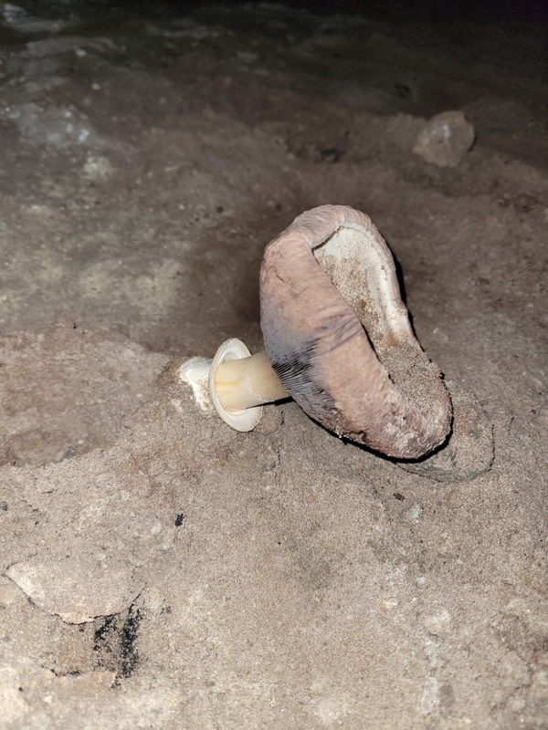

Beste lezer,
Ik heb sinds 4 maanden een nieuwe instapklare woning aangekocht (Bouwjaar 1983). Nu blijken er af en toe in de kruipruimte 2 paddenstoelen uit het zand te komen (Ongeveer zo groot als een vuist). Deze paddenstoelen staan los op het zand en kun je zo optillen en in een zakje stoppen.
Het is geen kelderzwam of huiszwam, de kruipruimte heeft ook geen tergend hoog vochtgehalte aangezien er zowel voor als achter 8 renovatiekokers zitten die de boel goed doorluchten. Zodra het wat vochtige buitenweer invloed heeft op de kruipruimte raken de paddenstoelen beschimmeld en sterven ze (Zie laatste foto).
De bodemstructuur is zand, met een betonnen fundering en betonnen vloeren, deze zijn in goede staat. Iemand een idee welke soort dit is en hoe ik er het snelst vanaf kom? Of net als de vorige bewoners de paddenstoelen met rust laten?
Afbeeldingslocatie: https://tweakers.net/i/PRwI0SHGViiNYwdVS6SpQrhtNiA=/x800/filters:strip_icc():strip_exif()/f/image/DAkJodc8vfo4Wy58S73BN7AY.jpg?f=fotoalbum_largeAfbeeldingslocatie: https://tweakers.net/i/Hd_YXAz3ISnWFOp0yox-KjgAwp8=/x800/filters:strip_icc():strip_exif()/f/image/rOEYPpsF1ea2t1cynKmzTMrB.jpg?f=fotoalbum_largeAfbeeldingslocatie: https://tweakers.net/i/GYP-2KS7aHLxkd5F6k0XlbTMtE4=/800x/filters:strip_icc():strip_exif()/f/image/CpVVC8C885qpM06wLK1e1m3c.jpg?f=fotoalbum_large

Het is een paddenstoel, dus het mycelium (de schimmeldraden) zit door een groot gedeelte van het zand. Er moeten wel voedingsstoffen in het zand zitten voordat de schimmeldraden overgaan tot reproductie (de paddenstoel). Dat kan een stuk hout zijn wat tijdens de bouw onder het zand terecht is gekomen. Volgens mij kan het geen kwaad, de paddenstoel komt uit het zand en niet uit een houten balk van het huis zelf of zo. Door de paddenstoel tijdig te verwijderen (zoals hier boven al vermeld) verwijder je ook een deel van de voedingsstoffen en zal het mycelium op den duur afsterven.

Ik denk dat dit de straatchampignon is. De sporen zullen wel in de grond zitten dus permanent verwijdern lijkt mij lastig

Volgens mij kom je er alleen van af als je elke paddenstoel al plukt voordat die sporen gaat laten vallen.
Maar het kan wel een paar jaar duren voordat je er helemaal van af bent, omdat nieuwe sporen niet altijd gelijk het volgende jaar een bovengrondse paddenstoel ontwikkelt..

Gewoon tonzon bodemfolie kopen of dik plastic op de bodem leggen. Waarschijnlijk ga je ook in huis merken dat het droger word

Bedankt voor de vele en duidelijke antwoorden. Bodemfolie lijkt mij wat rigoureus voor 2 paddenstoelen die nu en dan opduiken, er is namelijk geen vochtprobleem.
Ik heb zelf ook al proberen te zoeken naar hout of andere voedingstoffen die zich onder het zand kunnen bevinden, maar dat mocht niet baten. De kruimruimte was in het begin van de aankoop al goed door mij leeg gehaald, de vorige bewoner had daar duidelijk nog geen voet gezet.
De beste oplossing is de kruipruimte nu en dan in de gaten houden, en zodra een beginnende paddenstoel zich voordoet deze per direct te verwijderen en in de pan te leggen, scheelt ook weer wat centen.

Ik geef nog maar eens een update. De 2 a 3 paddenstoelen komen om de 2 maanden terug. De buitentemperatuur moet minimaal 25 graden zijn om de lucht in de kruipruimte voldoende op te warmen om de paddenstoelen een kans te geven.
Na een wekelijkse inspectie blijken het inderdaad straatchampignons te zijn. Grimselman zat bij het rechte eind. d:)b
