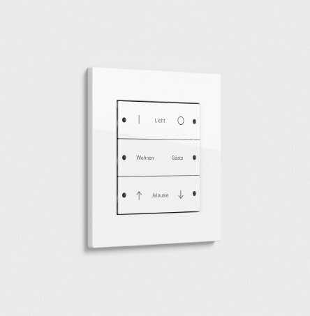

Wellicht dat je mensen verward met de term "tastschakelaar".
Ik krijg daar dit soort associaties bij:
Afbeeldingslocatie: https://tweakers.net/i/7xqf3s_GHELW-a15TA47OIMilKg=/full-fit-in/4920x3264/filters:max_bytes(3145728):no_upscale():strip_icc():fill(white):strip_exif()/f/image/F8HyOvibQqeEVxfqVPGwXhA6.jpg?f=user_large
Afbeeldingslocatie: https://tweakers.net/i/J6PtN_jTep_5pIy4eBp9Res3NmU=/full-fit-in/4920x3264/filters:max_bytes(3145728):no_upscale():strip_icc():fill(white):strip_exif()/f/image/UNEk1RORzC5rIs83xRkoK52h.jpg?f=user_large
Jij hebt gewoon een (luxe) wisselschakelaar.
