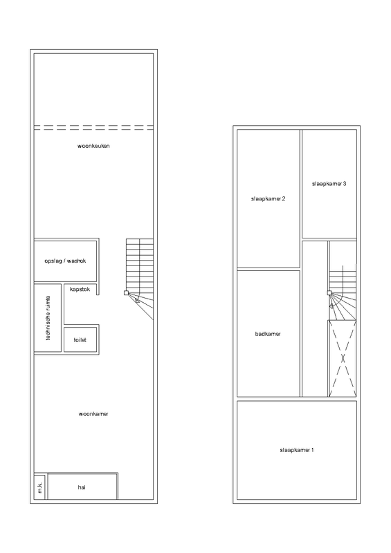

Afbeeldingslocatie: https://tweakers.net/i/SBFn9HNYQ6HiKLyjUmNtP4tSIl8=/full-fit-in/4000x4000/filters:no_upscale():fill(white):strip_exif()/f/image/N0TsPfCJudFkkhYOAwd4PHol.png?f=user_large
dan ben ik helaas iets te laat met lezen. was net klaar met de plattegrond.
het nadeel is dan je een vrij smalle woning hebt dus er zitten al snel haken en ogen aan voldoende licht binnen te krijgen de hal 2/3 van de gevel laten beslaan neemt veel natuurlijk licht weg.
een hal is in feite geen verplichting vanuit bouwbesluit dus je zou er ook voor kunnen kiezen om de deur gewoon de leefruimte in te laten draaien.
dan zou ik wel kiezen voor een deur met dubbele kierdichting/goed geïsoleerd. zo houd je dan ook de meeste ruimte over. al is dan wel weer vervelend met het toilet.
ik zal eens brainstormen. maar hier alvast mijn eerste opzet

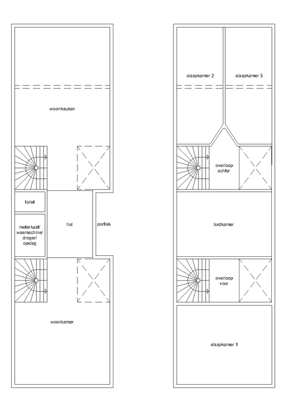

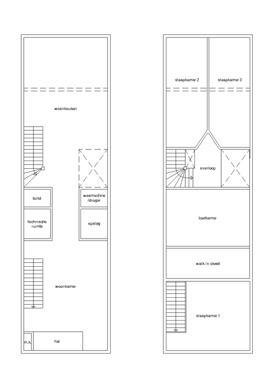

nog even tijd gevonden om de kleine aanpassing te maken. Afbeeldingslocatie: https://tweakers.net/i/RqbFGz-N8D0LKyfWxk3cvbSwDuU=/full-fit-in/4000x4000/filters:no_upscale():fill(white):strip_exif()/f/image/4Iw3c9edREKixa3STpZIhcqv.png?f=user_large
en zoals Navi hier boven schrijft is demping een zeer goed idee
dit kan eventueel met fermacel vloerplaten worden gedaan. of met isolatie tussen de vloerbalken of een combo ervan.
fermacel heeft ook een systeem voor vloerverwarming mocht dat gewenst zijn.
als de begane grond hout is. kun je er eventueel ook voor kiezen om deze te slopen en betonvloer te storten met isolatie. of een isolatie chapé vloer.
Kurma schreef op woensdag 19 juli 2023 @ 11:56:
Globale indeling zou ik ook zoiets doen, al zou ik persoonlijk sk1 en sk2 samenvoegen. M.i. is het met 37,5m2 (boven) gewoon niet groot genoeg voor 3 slaapkamers, een badkamer, een trapgat en een overloop. Je komt dan hoe dan ook uit op echt héle kleine kamertjes. Sk1 en sk2 zijn nu iets van 1m80 breed. Dat betekent dat je er in de lengterichting één éénpersoonsbed in kwijt kan, en verder eigenlijk niets. In de breedte past een bed namelijk niet.
eventueel een twijfelaar van 1200/1300 breed zou nog wel kunnen dan moet je alleen niet mijn postuur hebben wil je erlangs :+

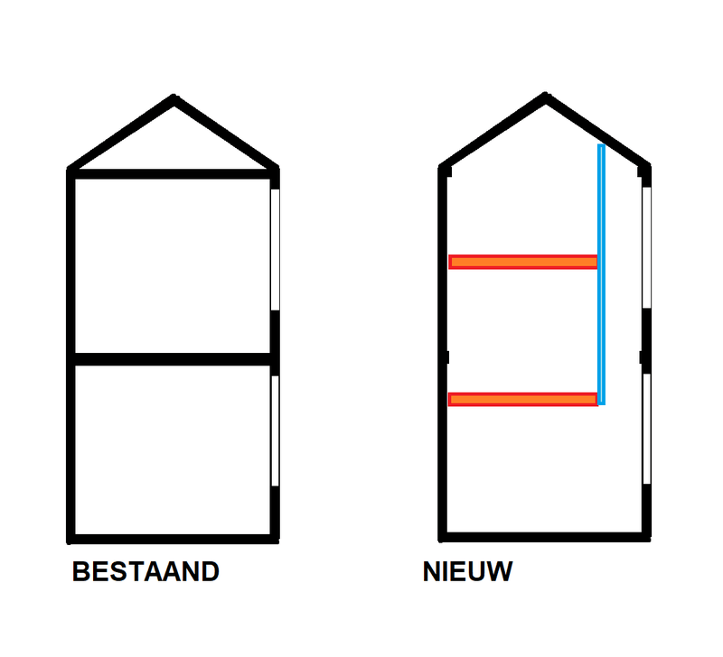

Ergens een vide (geen bovenverdieping) was ook iets wat ik in een tekening heb proberen te verwerken, vind ik geweldig sjiek maar krijg het niet voor elkaar om de
dit zou eventueel aan de voorzijde kunnen zo kun je dan ook een trap plaatsen dan zou ik wel haast naar een wenteltrap/vrij steile 2 kwarter gaan. alleen zit je dan vrij vervelend met je indeling. ik zou dan sowiso niet voor 3 slaapkamers gaan.

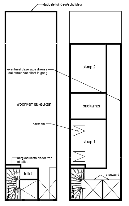

als laatste variant heb ik nog:
Afbeeldingslocatie: https://tweakers.net/i/mOCGIqBuJkDz8i4ZmxD4k_73Oio=/full-fit-in/4000x4000/filters:no_upscale():fill(white):strip_exif()/f/image/dSzzHe8Gr2ZSv67ds8OK7Xvr.png?f=user_large

omdat ik het leuk vind plattegrondjes te tekenen nog een variant :+
Afbeeldingslocatie: https://tweakers.net/i/8F7VsAKV7ZHgkrYJudARDbxv6vw=/full-fit-in/4000x4000/filters:no_upscale():fill(white):strip_exif()/f/image/dEzoog0VbYZ8uOuPF8ir108p.png?f=user_large
- "voordeur" verplaatst naar de gang langs het pand er vanuit gaande dat deze rechts ligt en in jou bezit is. als ie links ligt dan is het een kwestie van spiegelen.
- volledige vide aan de voorzijde van het pand
- een "roomdivider in de vorm van de hal. wat hier wel het nadeel is is een vrij brede strook in het midden van de woning waar je wat kunst etc kwijt kan.

alternatieve versie van de gang waarbij de trap gedeeltelijk in de bijkeuken zit
Afbeeldingslocatie: https://tweakers.net/i/kiBuVhQArMTNsbu6RuIjKpdy1VY=/full-fit-in/4000x4000/filters:no_upscale():fill(white):strip_exif()/f/image/tvr5pvtJspy1WSQmILS8v4ST.png?f=user_large

Thompson schreef op woensdag 19 juli 2023 @ 10:42:
Het grote probleem waar ik momenteel tegenaan loop met het maken van indelingen is; wat voor design trap neem ik en waar/hoe laat ik deze boven komen. Om 3 slaapkamers en een badkamer te realiseren wordt dat volgens mij erg lastig i.c.m. de overloop. Daarnaast zou ik ook graag het trapgat willen gebruiken voor wat extra lichtinval van boven naar beneden.
Mocht iemand het gouden idee hebben dan beloon ik die met liefde en plezier met een lekker bier of wijnpakket!
Wat een prachtig pand om terug te brengen in originele staat! Uitdagende klus.
Ik heb het idee van de vide losgelaten, omdat je jezelf daarmee eigenlijk nog meer beperkt en het niet op je oorspronkelijke wensenlijstje staat. Met een overloop met daarboven dakramen of nog liever dakkapelramen (deze steken max 60 cm omhoog) krijg je via een rechte trap beneden een enorme lichtinval. Daar ben ik op gaan voortborduren. De derde slaapkamer kan er zo ook komen, met indirect licht vanaf overloop of met ook een dakraam. Badkamer heeft genoeg ruimte voor een bad. Grote slaapkamers hebben beide direct daglicht.
Beneden heb je achter de voordeur een echte vestibule (past bij zo’n pand, vind ik), met aan de ene kant de opgang naar de trap en aan de andere kant ruimte voor jassen, tassen en andere dingen die je meteen uit je handen laat vallen als je binnenkomt.
Tussen vestibule en keuken een glazen wand, zodat je lichtinval houdt, met ook licht dat via glazen wand bij de trap naar binnenkomt. Onder de trap begint keukenwand met hoge kasten. Op het eiland koken en spoelen, dat laatst kan uiteraard ook in de keukenwand, zodat je meer werkruimte overhoudt. Aan eiland zit een tafel, die kan uiteraard ook los/elders. Het oogt wat smal op de tekening, maar de trap is daar zo hoog dat je er makkelijk onderdoor loopt zonder je hoofd te stoten.
Dan de deuren en suite, zodat je wonen en keuken kunt scheiden. 2x zodat daartussen toilet en techniek kan worden weggewerkt.
Ik heb in het woongedeelte geen rekening gehouden met de muurtjes die je daar intekende, omdat ik niet precies weet wat dat afbakent. Als het dragende muurtjes zijn, zou ik die vervangen door een balk. Is het een afbakening met bijvoorbeeld een serre, dan zou ik een uitbouw overwegen die alles rechttrekt.
(En onnodig te zeggen dat ik op geen enkele manier rekening heb gehouden met kosten, puur gekeken naar het indelen).
Afbeeldingslocatie: https://tweakers.net/i/jxVTX9un49XkjywccBuhveeNdg8=/232x232/filters:strip_icc():strip_exif()/f/image/XJ7HOoXCbWtVEmVCXlAtcoTI.jpg?f=fotoalbum_tileAfbeeldingslocatie: https://tweakers.net/i/srbNgP1EEaKz8QkRYH74RMfAhjs=/232x232/filters:strip_icc():strip_exif()/f/image/TDnOUpHZSr4SE1TE58DFdz5D.jpg?f=fotoalbum_tile

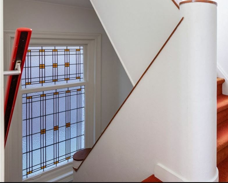

No Hands schreef op donderdag 20 juli 2023 @ 06:59:
Het gaat niet om het zicht maar om licht. Dan doe je er melkglas in. Dan heb je wel licht.
@Thompson, zoiets zou toch cool zijn in de zijmuur?

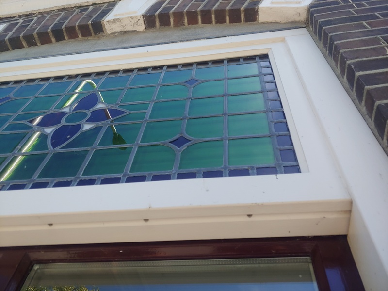

@Splitinfinitive Haha ja verslavend he dat tekenen. De tekening met boven een lange hal langs de zijkant ben ik niet zo'n fan van. Boven aan de voorzijde is gewoon een volledige verdieping met daarboven nog een vide van circa 1,5m (nokhoogte van het voorste deel is denk ik 7,5 á 8m) Je tekening met beneden de hal in het midden vind ik erg interessant, zoals ook door @FRANQ gesuggereerd en biedt veel nieuwe mogelijkheden qua ontwerp. Maar ik vrees dat het niet gaat lukken om de voordeur naar het pad te verplaatsen, mijn buren maken ook gebruik van dit pad namelijk en er zit een poort aan de voorzijde (het pad is wel mijn eigendom, buren hebben volledig recht van overpad). het ziet er zo uit in het pad (ik probeer binnenkort een betere foto te maken). Hier zie je overigens ook dat het voorste deel dus rechter/hoger is dan het achterste deel met zadeldak, maar ook hett achterste deel heeft boven een plafond van in de nok van zeker 3,5m.
Afbeeldingslocatie: https://i.ibb.co/F846wX9/Pad-naast-woning.jpg
Deze foto had ik gemaakt om te kijken hoe die boogjes zitten zodat ik daar eventueel ramen in kan maken.
Zoals @KabouterSuper en @No Hands ook aangeven, had ik inderdaad de optie van glas-in-lood of melkglas voor ramen aan de zijkant overwogen. Ik vind het alleen erg moeilijk in te schatten hoeveel licht dat zal geven doordat het pand van de buren zo dichtbij staat. Misschien eens aan de buren vragen of ik bij hen binnen mag kijken bij het raam wat zij daar hebben.

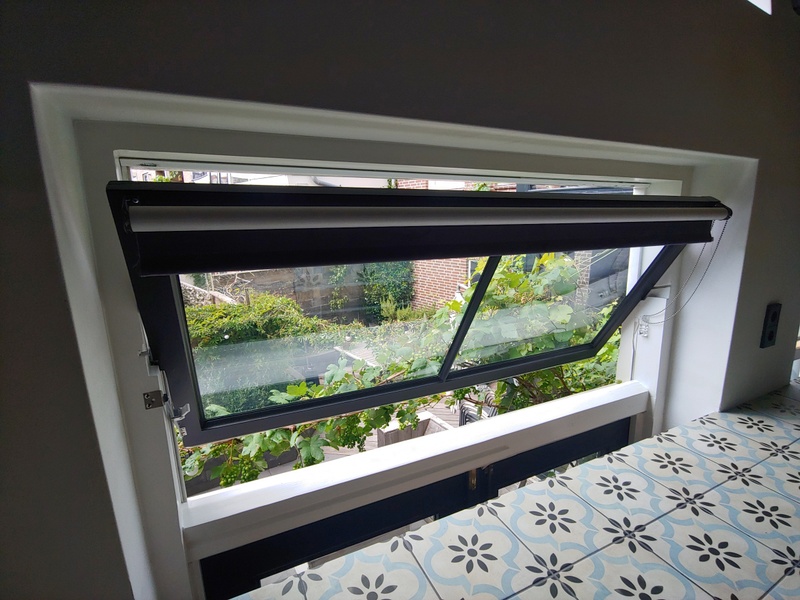

Het gaat bij mij om twee huizen. Mijn vorige huis is een huis wat in Nederland een pijpenla genoemd wordt (en redelijk lijkt op het huis van TS). Vanwege de geringe breedte van het huis en omdat het een tussenwoning was, de is muurisolatie beperkt gebleven. TS heeft een koude zijmuur, en daar zou ik zeker goed isoleren (pirplaten), ook al kost het je 20 centimeter van je ruimte.
Mijn huidige huis is een oude school met als basis twee klaslokalen van 5x8m en 6x9m. Die ruimte maakt het een stuk gemakkelijker om voorzetwanden met dikke pirplaten te maken. Ik gok dat de muren (enkelsteens + spouwtje+pir+gips) zo'n 37 cm dik zijn geworden. Aandachtspunt is dat je eventuele houten balken niet opsluit, want anders krijg je vochtproblemen bij de uiteinden van je balken.

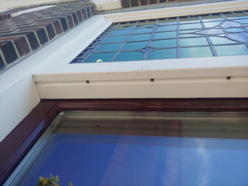

Qua ramen, in mijn vorige huis hadden we dichtgeschroefde schuiframen met achterzetramen. We wilden de schuiframen weer werkend hebben, maar dat was eigenlijk heel veel werk. Daarbij moesten de achterzetramen dan weg (want anders kan je de ramen niet openen) en konden we er geen dubbelglas in maken (want het gewicht van schuiframen moet afgesteld zijn op de contragewichten). We hebben daarom het geheel te vervangen met nieuwe kozijnen en dubbelglas en een vers schuifmechanisme (met een veer in plaats van contragewichten). Let hierbij op dat schuiframen (veel) meer geluid doorgeven. De bovenramen hebben we zelf een kozijn ontworpen waarbij het glas-in-lood-enkelglas aan de buitenkant zat, dan een spouw met luchtgaten, en dan dubbelglas.
Afbeeldingslocatie: https://tweakers.net/i/RTVV1V0-owWGroY5SceKpp_8ipE=/800x/filters:strip_icc():strip_exif()/f/image/poRXkeUX9Obn6LY76sKawNjh.jpg?f=fotoalbum_large
Afbeeldingslocatie: https://tweakers.net/i/4fc1Zy0RgzucNHnj4nN6IrRWTZA=/800x/filters:strip_icc():strip_exif()/f/image/bpLtDoYaju4N3g0X1hWIt3WB.jpg?f=fotoalbum_large
Mijn huidige huis is een gemeentelijk monument met enkelglas wat we niet mogen aanpassen. Daarbij beginnen de twee grootste ramen op 2 meter hoogte (en eindigen op 4 meter hoogte). Kortom, schuiframen met dubbelglas is onmogelijk en onhandig. We hebben daarom de meeste (schuif)ramen dichtgemaakt en geisoleerd met isolatiematerial (buisjes van schuim), tochtstrips en kit. We zijn nog aan het kijken naar achterzetramen.
We hebben wel één raam gerenoveerd. Het is een ouderwets klapraam wat vastgeschroefd en ditchtgekit zat. Het was te cool, dus we hebben dit raam in ere hersteld. Qua isolatie is het dramatisch, omdat het aan alle kanten tocht. Dit moet ik in het najaar gaan verbeteren, maar we zijn wel erg blij dat we dit raam hebben kunnen redden.
Afbeeldingslocatie: https://tweakers.net/i/Fw3viLSNAyVBxn1JQzKTC7OT-3c=/800x/filters:strip_icc():strip_exif()/f/image/LwQeLd5g47x1fwoCRdQFTvjr.jpg?f=fotoalbum_large
Verder, in mijn huidige huis hebben we sinds kort geen gas meer (ondanks dat het huis zo'n 300m2 is en er veel enkelglas in zit). Mijn advies zou zijn om in elk geval een inductiefornuis aansluiting voor te bereiden (3 fasen als het even kan) en te investeren in vloerverwarming en/of ultv.
Tenslotte, bij zo'n renovatie loont het om een warmtecamera te kopen. Het kost wel wat, maar je isolatie-werk wordt er een stuk effectiever door. Je kunt namelijk zien wat je doet, elk spleetje wat je open laat, zie je gelijk. Zodra de gipsplaat op de muur zit, kan je niets meer aan de isolatie doen.

Je geeft aan 3 slaapkamers te willen, je woont nog alleen maar hebt wel een vriendin met klein kind die regelmatig blijven logeren. De enige realistische optie voor 3 slaapkamers wordt al snel achter elkaar (dus dat je door de ene slaapkamer naar de volgende moet lopen). Dat is de constructie die ik het meeste heb terug gezien in vergelijkbare smalle lange bovenverdiepingen, waar het zonde is om ruimte te verspillen aan een gang. Het is mogelijk maar verre van ideaal natuurlijk.
Andere optie zou kunnen zijn om twee minimalistische trappen naar boven te maken. De ene een standaard rechte trap die uitkomt in de kamer aan de voorkant, de andere een wenteltrap in het midden van het huis om ruimte te besparen. Bij de wenteltrap zou je eventueel ook ramen in de muren kunnen plaatsen voor extra lichtinval. Al zou je moeten kijken hoeveel licht er inderdaad valt aan die kant van het huis. Of twee trappen (en dus twee losse bovenruimtes) handig is, dat is een persoonlijke keuze. Je zou daarmee wel een werk/hobby ruimte hebben die niet tussen je slaapkamers ligt. Je kan er dan bijvoorbeeld mensen ontvangen die je bij de voordeur direct naar boven begeleid. Of als aparte slaapkamer voor gasten.
Afbeeldingslocatie: https://tweakers.net/i/b8l7pZ7AV_yQA0a0K0bE7ZrYFoE=/x800/filters:strip_icc():strip_exif()/f/image/dItQxmEpMSigzK9IEgEOInyA.jpg?f=fotoalbum_large
Een beetje vergelijkbaar als wat Splitinfinitive ook neerzet in 1 van de tekeningen.
Afbeeldingslocatie: https://tweakers.net/i/UFzPdb9tKoJlCbsYRQH-OvP4Zco=/232x232/filters:strip_exif()/f/image/dRoux1cqwXEqULEUVLcjo0y0.png?f=fotoalbum_tileAfbeeldingslocatie: https://tweakers.net/i/ShQ2vozsRXZt2-nV2qrEq4VYGmw=/232x232/filters:strip_exif()/f/image/YIGc6h5C2Fvmgw5tlXekq7LW.png?f=fotoalbum_tileAfbeeldingslocatie: https://tweakers.net/i/MtAnKV83ZkPP4K9z1-RaInP8V4A=/232x232/filters:strip_exif()/f/image/iDizDSfRXro5cyrqo2ggkpBa.png?f=fotoalbum_tile

Opvallende zaken zijn de schuine hal voorin, die van glas is. De "other" is een vide. En de kamer-en-suite kast die ik mooi vind erin met daar deels de trap over/in verwerkt.
Waar ik geen fan van was bij deze is de voor mijn gevoel vreemde hal/toilet achterin, zoiets voelt nuttiger bij een keuken (/bijkeuken). De bovenverdieping waren toch nog "gewoon" 2 grote slaapkamers en de badkamer.
Vervolgens ben ik zelf nog wat meer gaan spelen, ik kwam de hele tijd in de knoop door die kamer-en-suite kast en ik wou toch liever de keuken aan de achterkant i.v.m. verbinding met de tuin. Dus toen kwam ik hier op uit;
Afbeeldingslocatie: https://i.ibb.co/bH76vj5/M25-Beneden-Ontwerp-2.jpgAfbeeldingslocatie: https://i.ibb.co/cCFRym1/M25-Boven-Ontwerp-2.jpg
Keuken verplaatst, een halve draai bordestrap (lijkt me mooi) en mogelijk een slaapkamer d.m.v. een slaapvide. Tevens dus een grotere hal/bijkeuken achter waar eventueel ook apparatuur van de warmtepomp zou kunnen staan. Alles "nat" zit zo ook achter in het huis qua aanleg/bouw.
En toen had ik door gewoon door 100'en foto's op internet heen te klikken en mede door inspiratie in dit topic (thanks @macnerd wellicht toch een (slaap)kamer beneden) ineens dit idee;
Afbeeldingslocatie: https://i.ibb.co/qycDqhJ/M25-Beneden-Ontwerp-3.jpgAfbeeldingslocatie: https://i.ibb.co/FVKvKrS/M25-Boven-Ontwerp-3.jpg
Boven de eettafel is dus opengewerkt tot de nok, vide met TV zithoek boven de keuken met een aparte trap (dit kan evt ook alsnog een slaapkamer worden en dan geen extra kamer beneden, en daar de zithoek).
Vanuit de hal voor een tweede trap naar boven en daar 2 slaapkamers met een klein badkamertje of enkel WC. Badkamer beneden achter nieuw aangebouwd, heb nu ook een badkamer beneden en heb daar eigenlijk niet zo'n moeite mee.
Heel erg benieuwd wat je op/aanmerkingen hier op zijn. Wat vind je een goed idee wat is absoluut waardeloos? Zie ik cruciale zaken over het hoofd?

Ik zie een aantal mensen worstelen met vensterglas; er is tegenwoordig ook een goede versie vacuümglas verkrijgbaar (levensduur zo'n 50 jaar). Dat isoleert bijna net zo goed als HR+++ glas en het grote voordeel is dat het maar zo'n 7 mm dik is. Dat is over het algemeen inpasbaar in de bestaande kozijnen door het oude glas er uit te halen, de sponning wat te verdiepen en daarna het vacuümglas te plaatsen. Bij restauraties van (rijks)monumenten wordt dit al regelmatig toegepast. Het is wel wat duurder dan dubbel of triple glas.

Ik heb ook even zitten puzzelen met je indeling en hierbij ook een idee om het in te richten
Afbeeldingslocatie: https://tweakers.net/i/Mq06Rf0JewgzBKBupKvAIs4HOe0=/232x232/filters:strip_icc():strip_exif()/f/image/g3UsdzCw7O69ufubrzZl3ldK.jpg?f=fotoalbum_tileAfbeeldingslocatie: https://tweakers.net/i/To1ysNrafVToe7MyBGIe_ofLDpc=/232x232/filters:strip_icc():strip_exif()/f/image/PcIbroKMhN5JEJdrC8ob7IBn.jpg?f=fotoalbum_tileAfbeeldingslocatie: https://tweakers.net/i/L0EjA2rKXkzViHH5dMkPXsc1qBU=/232x232/filters:strip_icc():strip_exif()/f/image/LvDQ079e3tuhWcIjlvNVNHBy.jpg?f=fotoalbum_tile
Afbeeldingslocatie: https://tweakers.net/i/Xf3fSamUqSKZYmM54pAWhovUeBU=/232x232/filters:strip_icc():strip_exif()/f/image/Rm2kIwtMPZz8AaD0jEwYDzZW.jpg?f=fotoalbum_tileAfbeeldingslocatie: https://tweakers.net/i/_ByRC0BPvruE4bRdwF1Bm2eqSxM=/232x232/filters:strip_icc():strip_exif()/f/image/oIDY70SAhUKTkBPUwsCZqbEN.jpg?f=fotoalbum_tile
Beide toiletten op de BG als de 1ste zitten zo boven elkaar dus dat is makkelijk met afvoer, en de badkamer naast het toilet. Zowel beneden als boven is er ruimte voor techniek of eventueel bergruimte. Ik heb ervoor gekozen om aan de voorkant een soort van Hal te maken waarbij er wel 2 inkijkjes zijn naar de woonkamer voor licht inval. En op deze manier loop je niet direct tegen een dichte muur bij binnenkomst. En wie weet een mooie plek voor een bio-ethanol/waterdamp haard.
Als je de kamer binnenkomt zie je meteen je volledige 16m aan diepte, als je daar aan de muur wat leuks doet zal dat zeker een wow geven.
Geen echt eiland in de keuken maar op deze manier denk ik net zo groot's qua gevoel.
en boven helaas maar 2 kamers, maar wel ruimte voor je wasmachine/droger.

Vergeet ook niet om hoogte maten te meten. Op basis van de foto in de openingspost vermoed ik dat je vrij hoge plafonds hebt. Met name de ruimtes aan de voorzijde. Dit kan mogelijk betekenen dat je ook meer ruimte voor een fatsoenlijke trap moet reserveren.
PS, nog even out of de box en afhankelijk van of je voldoende hoogte heb zou je ook mogelijk aan de voorzijde twee slaapkamers boven elkaar kunnen realiseren waarbij je tussen de vloer en de gevel een vide maakt over de gehele hoogte. 8)7

1107972 schreef op maandag 24 juli 2023 @ 10:00:
Klopt de plafonds zijn overal vrij hoog maar heb ik nu geen exacte maten van, dat is zeker iets wat ik ga opmeten. Ook de precieze locaties van de ramen boven aan de voorzijde is vrij belangrijk voor de indeling en weet ik nu niet goed genoeg.
Ik begrijp nog niet helemaal hoe je het bedoelt met een vide over de gehele hoogte met twee slaapkamers boven elkaar? Een slaapvide op de 2e verdieping (te bereiken vanuit het kleine kamertje, tekening rechtsonder) is inderdaad wel iets wat ik overweeg, maar dus inderdaad ook beter moet meten of dat haalbaar is.

Even snel iets in paint gemaakt voor de beeldvorming.
Persoonlijk zou ik er niet voor kiezen omdat je juist bij dit soort huizen de hoge plafonds wil houden. Maar wie weet brengt dit jou wel op een idee.

1107972 schreef op maandag 24 juli 2023 @ 10:56:
Ah op die manier, die dubbele vide spreekt me niet meteen aan maar in het voorste deel de plafondhoogte aanpassen biedt ook wel weer mogelijkheden inderdaad. Ik weet alleen niet wat dat qua gedoe en kosten met zich mee gaat brengen maar dat kan mijn oom wel voor me uitrekenen. Goeie tip om eens naar te kijken d:)b

Ben ik weer. Ik heb een op het oog simpele indeling voor je gemaakt, met toch wat blikvangers. De trap als grootste eyecatcher middenin, met daarnaast een vide, waarmee daglicht door dakramen midden in je huis komt. Trap is als grap zowel vanuit keuken als woongedeelte bereikbaar, maar je kan ook gewoon door de dubbele deuren aan de andere zijde van de trap, waar ook toilet is weggewerkt. Toilet zit onder badkamer boven, techniek zit weggewerkt in keukenwand en zit onder de technische ruimte annex wasruimte boven. Afvoer daarvan kan ook via die ruimte in de keukenwand (achter een kastdeur). Eventueel kun je ook bergruimte aan woonzijde creëren onder de trap en de toiletruimte smaller maken. Meterkast zit in de vestibule.
Boven twee grote slaapkamers, eventueel te splitsen in een kamer en een open ruimte ervoor met een werkplek. Langs de lange wand met beperkte hoogte kun je veel bergruimte maken in kasten op maat. Wassuite :-) en techniek bijeen, en grenzend aan grote slaapkamer de badkamer. Kun je eventueel ook vanuit slaapkamer bereikbaar maken. Ik zou zelf die vliering openmaken en een mooi puntdak in de slaapkamer maken, maar ik weet natuurlijk niet of er mooie balken onder zitten die het aanzien waard zijn.
Doe er je voordeel mee en maak het jezelf niet te ingewikkeld. Als de basis goed is, kun je vandaaruit steeds een stukje veranderen.

Vooral respect dat jullie het aandurven om samen deze uitdaging aan te gaan. Maar zoals gezegd kan je hier een heel leuk paleisje van maken.
Mocht je een nieuwe plattegrond hebben gemaakt op basis van de actuele maten en je kan deze delen in een vector bestand (skp, dwg, dxf) maakt het de drempel wat lager om voor anderen op basis daarvan verder te gaan.
Onderstaand nog een vrij simpel schetsje met een meer standaard indeling.
Via de voordeur kom je in een hal terecht welke door middel van een glazen wand is afgescheiden met de woonkamer. In de hal bevind zich de meterkast. In het midden van het huis bevind zich de trap naar de verdieping met er tegenover een nis naar het toilet en de technische ruimte. Tevens kan men in de nis ook een kapstok maken. Aan de achterzijde van het huis bevind zich de woonkeuken van waaruit ook de opslag/washok toegankelijk is.
Via de trap komt men in het midden van de overloop uit met in het verlengde van de trap een vide. Door boven de overleg over de gehele lengte dakramen toe te passen kan men veel licht naar binnenhalen. Tegenover de trap bevind zich de badkamer. Aan de voorzijde vind men de grote slaapkamer en aan de achterzijde nog twee kleine slaapkamers. Om extra ruimte te winnen zou men aan de linkerzijde nog één lange of meerdere kleine dakkapellen kunnen toepassen.
