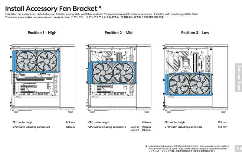

Ik heb geen directe feedback op de msi gpu zelf. Let wel op dat het krap wordt in de case waardoor een 90 degree adapter voor je 16pin cable wel een must is (zoals cablemod). En een air cooled gpu is ook helemaal prima.
Fractal Design North - Mesh Charcoal Black

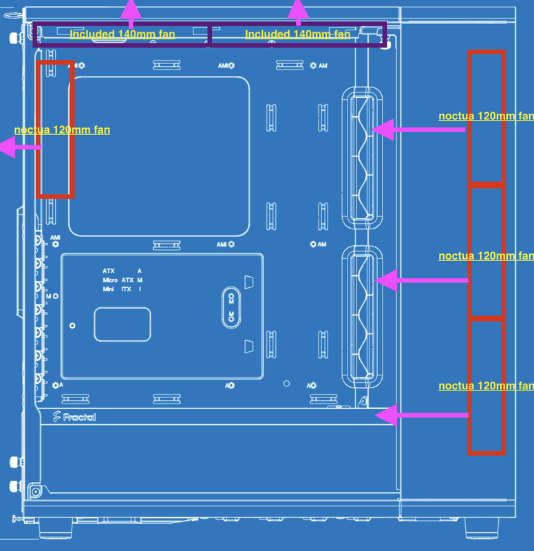

Mooie case. Als je de 140mm fans boven in de case plaatst wordt het wel een beetje krap bij de cpu power cables links boven van de moederbord. Als je de tijd neemt past het wel.
Noctua NH-D15 chromax.black
Perfect, let wel op dat je door de diepte van de case (en afhankelijk waar je de sidefan bracket van de case hangt) je de vooraf geinstalleerde fans iets lager moet plaatsen. Hierdoor wordt je ram hoogte minder. Wat ik had uitgezocht was dat de gskill tridents niet zouden passen.

Voor case fans raad ik Noctua NF A12x25 PWM chromax.black.swap aan. Flinke prijs, maar het wel waard. Ik had eerst de Arctic P12 Max die @Woezik aanraad maar die hadden quality issues met trillingen en geluiden tijdens gebruik. De 140mm fans die zijn mee geleverd bij de case heb ik boven in de case geplaatst.
https://www.fractal-desig.../12/North-Manual-V1.2.pdf

@Chaseream Dank voor je uitgebreide reactie! Fijn om ook even naar jouw build te kijken omdat die zo overeen komt.
Geheugen ga ik goed controleren. Hoe heb jij je fans uiteindelijk gepositioneerd? De noctua zijn zeker wat prijziger maar ik geef met dit budget toch liever paar tientjes extra uit als het net iets stiller/beter is.
En heb je zelf de 90 graden adapter aangeschaft?

Pontifex schreef op vrijdag 21 juli 2023 @ 08:55:
Afbeeldingslocatie: https://tweakers.net/i/i448V5F1ODEhx9dlz8bOsfEuJRw=/x800/filters:strip_exif()/f/image/AZPvvFCHla05t9CNbNQAKe5v.png?f=fotoalbum_large
Ja ik heb zelf de adapter aangeschaft. Er zijn nu wel meer fabrikanten van adapters en speciale kabels die je bij de powersupply kan kopen, alleen was cablemod als eerste met een adapter, duidelijke informatie en goede customer support (https://store.cablemod.com/12vhpwr-angled-adapter/).
Let ook op dat als je de side fan bracket gaat plaatsen (die bij de mesh versie van de case is meegeleverd, ikzelf heb de glass versie) dat de afmetingen van de gpu en/of de cpu cooler anders zijn.
Afbeeldingslocatie: https://tweakers.net/i/ajdLXUnJ4n4rAT56nrMEDtQuTTw=/800x/filters:strip_exif()/f/image/eReGSv1sxGJhbag0cjrHUGIH.png?f=fotoalbum_large

@Chaseream Nuttig, dank! Ik kijk nog even of ik de cablemod nodig heb. Als het niet past kan het zijpaneel even open blijven totdat die bestelling binnen is.
Ik ben nu op onderstaande uitgekomen. Ik kies toch voor de luchtgekoelde MSI 4090 (anders ook wel krap in combinatie met de Noctua ND-d15) maar dan wel de Supreme gezien de goede koelresultaten. Is ook net ietsjes kleiner dan de andere 4090 kaarten.
Geheugen ook zo laag mogelijk qua hoogte. Wellicht moet de 2e ventilator op de Noctua net een paar mm naar boven.
