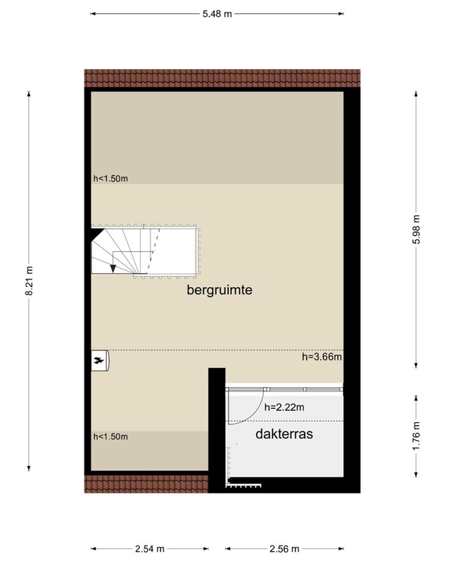

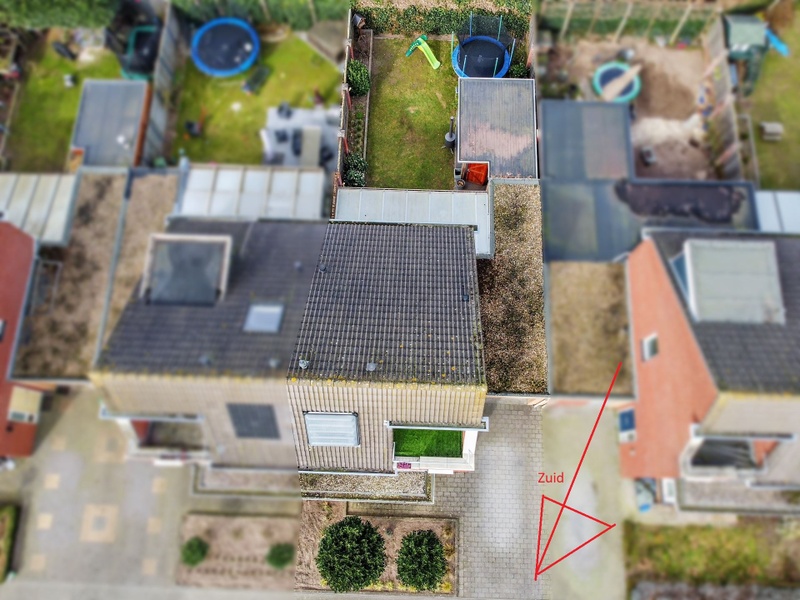

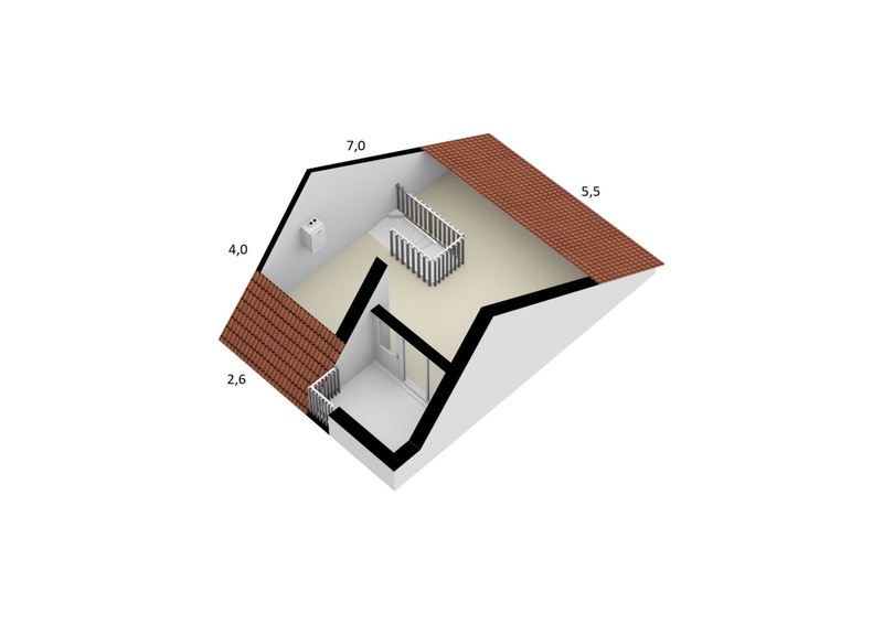

Ik heb een huis gekocht. Ik krijg de sleutel pas in het voorjaar van '24, maar ik wil me vast een beetje oriënteren op zonnepanelen.
Het huis heeft een groot schuin dak, helaas op NNW. Op ZZO is een balkon en ligt een zonneboiler op het dak die de CV ondersteunt.

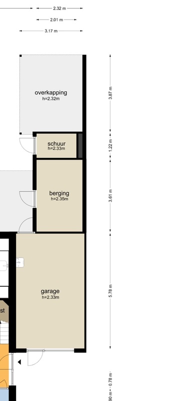

Aan de achterkant, gekoppeld aan de garage is een schuurtje (dak gelijk aan de garage) en een terrasoverkapping (dak iets lager dan het schuurtje)
Wat zouden de beste opties zijn voor zonnepanelen?
- Enkele panelen O/W op het schuurtje en de terrasoverkapping?
- Dak op NNW vol leggen?
- Rijtje kleine panelen op ZZO boven en onder de zonneboiler?
- Zonneboiler weghalen en volleggen met panelen op ZZO?
Situatie:
Afbeeldingslocatie: https://tweakers.net/i/nMpEFkt3Us5NhkRN3yqlArnT16c=/800x/filters:strip_icc():strip_exif()/f/image/kikO678FSTJTYnldMIOHEpAU.jpg?f=fotoalbum_large
Afbeeldingslocatie: https://tweakers.net/i/g6C67d6ifQEWI8aUEH2LYlWD1kk=/x800/filters:strip_icc():strip_exif()/f/image/ns1qGnvrw8suHbj31APT3ZcV.jpg?f=fotoalbum_large
Afbeeldingslocatie: https://tweakers.net/i/rERVEm37uM4r_HCIfmi4AaxQlv0=/x800/filters:strip_icc():strip_exif()/f/image/sfPRJsV0o12DzRV6F7m0IYrz.jpg?f=fotoalbum_large
Afbeeldingslocatie: https://tweakers.net/i/KlmjV7u0pRUfIRdE7z2rdHaZn1o=/800x/filters:strip_icc():strip_exif()/f/image/D6VvyP09tdDXOSZAwa09M8vg.jpg?f=fotoalbum_large

Ik zou de zonneboiler eraf doen en inderdaad volleggen met zonnepanelen.
Als je schuur in de tuin niet te veel schaduw krijgt van andere daken zou ik daar ook kijken naar een O/W opstelling.
