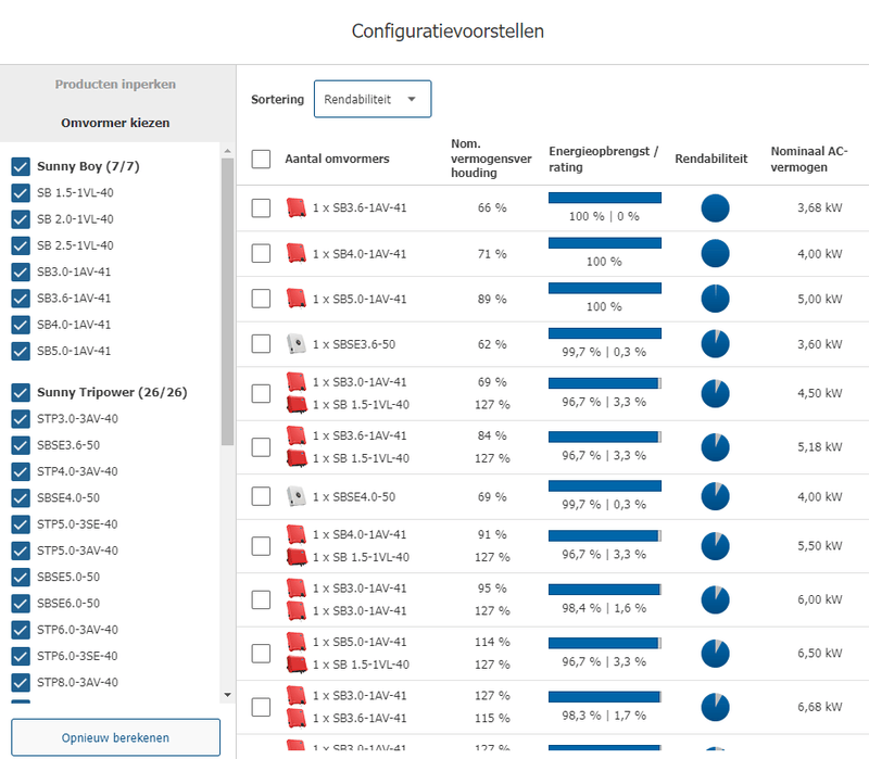

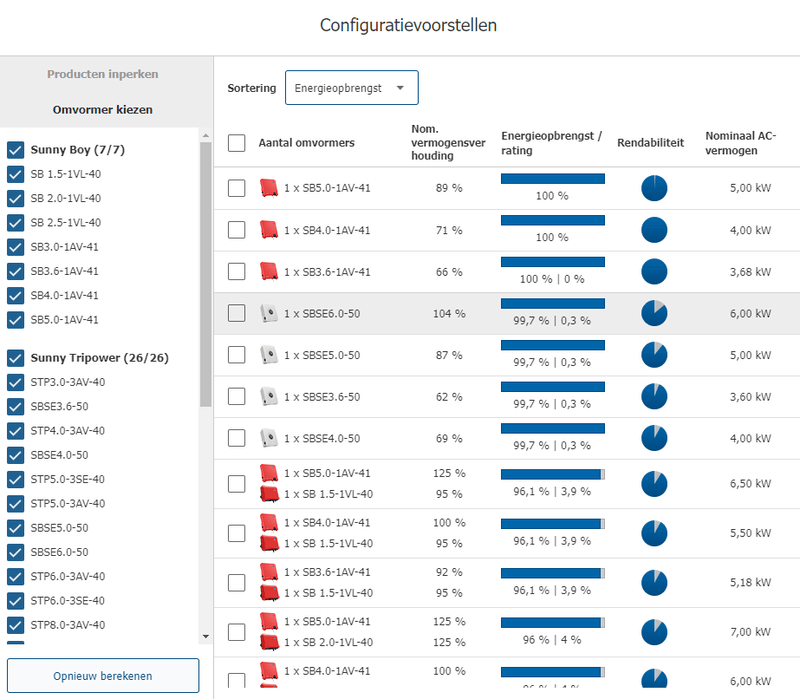

Met sunny heb ik de panelen op het dak gelegd in de juiste richting (weliswaar niet helemaal in de juiste vorm, maar goed)
Ik kom dan in de stap met omvormers en daar kom ik alleen maar Sunny omvormers tegen.
Zit Goodwe daar dan ook nog ergens in?
Ik heb nu in sunny gekozen voor een SBSE3.6-50, dan maakt het systeem 3 strings aan.

Dit is wat er voorgesteld wordt. Ik heb gesorteerd op Rendabiliteit en op Energieopbrengst.
De SB4.0-1AV-41 lijkt mij uit deze lijst de beste optie, zie ik dat goed?

SMA is helaas geen optie met string van 4. Die hebben helaas nog niet door dat panelen geen 60V per stuk meer maken.

Ik zou naar de opbrengst per jaar kijken in de diverse scenario's met de beschikbare (gratis) tools:
(De vermogenspieken bij overtrekkende wolken zijn wel leuk om te zien, maar niet veel meer dan dat.)
"Sunny Design" levert vermoedelijk prima resultaten wat een mogelijk verlies door een "te kleine" omvormer aangaat.
"pvgis" kan met een passend "horizon file" ook bruikbare resultaten per tijdsperiode (week, maand) leveren.
Het kost wel wat moeite om zo'n bestand te maken.
Met de designer van SolarEdge en een Sketch 3D-bestand? is misschien een sneller en beter resultaat bereikbaar. Maar hiermee heb ik geen ervaring.
Trouwens - of de oriëntatie van het dak hierboven het maximale vermogen van de panelen regelmatig mogelijk maakt? - Misschien even simuleren.

dunklefaser schreef op zondag 30 juli 2023 @ 08:37:
Met street view 360 foto maken. De platgeslagen foto in traditionele foto software gooien en dan kun je hem schalen zodat 1 pixel bijvoorbeeld 0,1 graad boven horizon is.
Dat gebruiken om horizon profiel af te lezen en in bestand te zetten.
Dat in PVgis gegooid en met de dagprofielen optimizer clipping doorgerekend … resultaat sluit goed aan bij realiteit bij mij.
