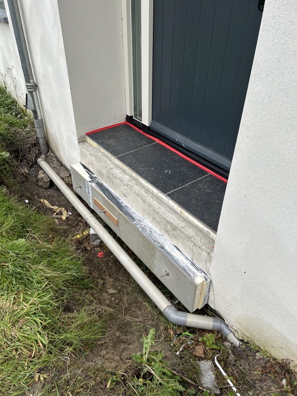

Ik wil nog een muurtje op gaan metselen voor de sier, maar de buitengevelisolatie kan niet heel zwaar belast worden. Om te voorkomen dat het zooitje gaat zakken als er een keer zware dingen door de voordeur naar binnen moeten, heb ik een baksteenlatei aan de fundering bevestigd met draadeind en chemisch anker. HWA ook een beetje omgelegd.
Met een flinke laag flexibele tegellijm ook een 50mm XPS plaat op het portaaltje gelijmd.
Afbeeldingslocatie: https://tweakers.net/i/dKEndvqyDvRIDIkiBAdfbXK_bks=/x800/filters:strip_icc():strip_exif()/f/image/Rs2PLn2SjZS7eGmfcqcy9U9C.jpg?f=fotoalbum_large

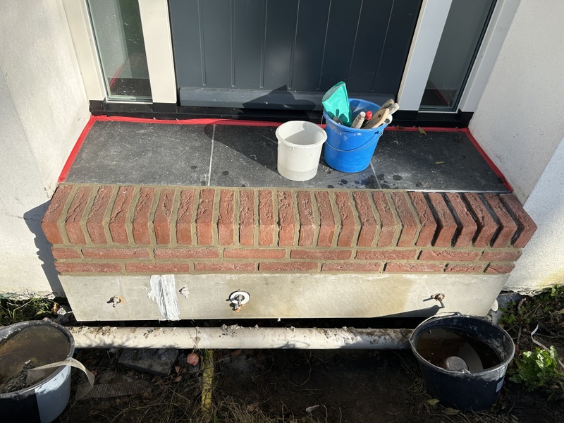

Nu komt het leuke deel: Isolatieplaten betegeld.
Voortschrijdend inzicht: om tijd en gewicht te besparen heb ik een kantplank tegen de gevel gelijmd waar ik later nog een klein stukje op kan metselen.
Afbeeldingslocatie: https://tweakers.net/i/9ThTJrDL-xFj4lXYwo-4GFRMe7w=/800x/filters:strip_icc():strip_exif()/f/image/hQmKLxzCHGgSRuU4ENraK6JT.jpg?f=fotoalbum_large
Laatste stukje kan ik nu opmetselen en een rollaag aanbrengen. Ik metsel niet zo vaak dus dat is even zwoegen. Net als het een beetje soepeler begint te gaan is de klus klaar natuurlijk.
Afbeeldingslocatie: https://tweakers.net/i/_jARhCjil24Bn3LeuoNLFJfaTMA=/800x/filters:strip_icc():strip_exif()/f/image/ek8jch87WqqCfwhpOPfZfIez.jpg?f=fotoalbum_large
Nu nog afvoegen en afkitten en mooi op tijd voor de winter alles waterdicht.
Al met al een flinke klus, maar ik ben zeer tevreden over het resultaat. Mede tot stand gekomen door de tips van de klusforumleden _/-\o_
