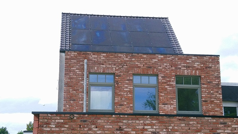

Ik heb juist mijn panelen gemonteerd en deze hebben (op 3 na) gekleurde plekken.
Wegens bouwverlof heb ik nog geen reactie van de leverancier.
Ook zijn ze nog niet in dienst gezet (wederom, bouwverlof)
Trekken deze plekken nog weg?
Afbeeldingslocatie: https://tweakers.net/i/UzWoUQmXrJibvA_nPAegeBosLtc=/800x/filters:strip_icc():strip_exif()/f/image/EwSZ3xSpHTHewmN69Gf8Uomx.jpg?f=fotoalbum_large
Op deze foto zien de plekken er blauw uit, maar dichtbij zijn het juist olie plekken (verschillende kleuren).
Merk panelen JA Solar, kleur zwart.

Als het olie is dan is de kans dat het eraf regent wel kleiner want water en olie mengen niet echt.
Is er al een goede regenbui overheen geweest?

Het lijkt erop, alsof de panelen niet schoon zijn en er wat rommel / smeer op zit (oid).
Zolang de opbrengst in orde is, zou ik met niet teveel zorgen maken.
Persoonlijk kijk ik nooit naar mijn panelen, dus wat maakt het uit hoe het eruit ziet?

zweet van de dakdekkers?

Hier zag het er ook ongeveer zo uit. Het was een laagje dat er over een periode van enkele weken, door regen, wel verdwijnt.

Dit lijkt inderdaad dat diegene wat de zonnepanelen gelegd heeft deze tegen zich aan heeft gehad en het zweet erop is gekomen.
Was het toevallig op een warme dag?
Ik lees dat ze nog niet in bedrijf zijn gesteld, dit doen ze normaliter direct na het plaatsen. Dus dat er bouwverlof is vind ik vreemd.

Vette handen ja, als het na een paar weken/regenbuitjes niet weg is, nog eens achteraan gaan.

Dit is of vet (zonnebrand/zweet) wat tijdens de installatie op de panelen is gekomen, of een beschermende coating die vanaf de fabriek is aangebracht. Deze zal na verloop van tijd verdwijnen. Als je ze snel "mooi" wilt hebben kan je ze ook schoon (laten) maken.
Op de werking van de panelen hebben de vlekken geen invloed.

Zag er bij mij een aantal weken geleden exact zo uit.
Is inmiddels niets meer van te zien.

Ik heb het ook vaker gezien; trekt vanzelf ook weer weg.

Ik heb ze zelf gelegd, het was warm, maar ik heb er niet op gezweet.
De panelen zijn na het leggen gepoetst.
Het was een zelfbouwpakket, aansluiten en keuring komen ze nog doen.

Verschillende buien ondertussen.
Ik heb ze ook gepoetst tijdens het leggen, maar het gaat er niet af.

Er zitten wel vaker vlekken op panelen. Zweet en andere vervuiling vaak. Met een paar flinke regenbuien komt het er meestal wel af.
Met wat heb je ze gepoetst alsik vragen mag?

En komt ook weer terug na verloop van tijd? Ik zie wel vaker dit soort vlekken op panelen die al jaren op het dak liggen, soms in meer of mindere mate aanwezig, en het lijkt idd wel wat te wisselen v.w.b. zichtbaarheid.

op mijn zonnepanelen zaten zelfde soort vlekken al direct bij bezorging. Liggen nu drie week op het dak en paar regenbuien verder en ik zie er bij niks meer van. Denk dat het olie / vet is, spoelt vanzelf weg.
