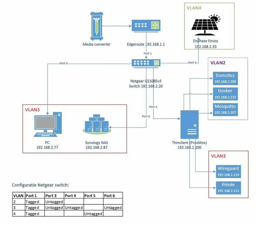

Om het wat duidelijker te maken heb ik getracht om e.e.a. te tekenen:
Afbeeldingslocatie: https://tweakers.net/i/bC93Gmy6JzUrtcMT2sUUPtUZlu0=/full-fit-in/4920x3264/filters:max_bytes(3145728):no_upscale():strip_icc():fill(white):strip_exif()/f/image/seyWdDq8Z1uUkv1z4HfABcZR.jpg?f=user_large
Op de Egderouter heb ik de verschillende VLAN's (en DHCP servers) aangemaakt. Dit lijkt goed te werken (PC en NAS krijgen een IP toegewezen dat in een ander subnet zit dan de andere apparaten). Echter, het deel van de thinclient krijg ik niet voor elkaar. Ik vermoed dat er in de config van de switch iets niet goed staat, maar zeker in Proxmox moet er wat gebeuren. Gisteren heb ik de boel helemaal omzeep geholpen, dus daarom vraag ik hier nu maar om hulp ;) .

Wie kan met helpen met het opsplitsen van de thinclient in VLAN2 / VLAN3 ?

@joep03nl Maar als ik je afbeelding bekijk zie ik dat je op de proxmox zowel vlan 2 als 3 wil gebruiken toch? In de nieuwe situatie kan je dan alleen vlan 3 gebruiken op de proxmox?
Verder valt mij op in je afbeelding dat je voor elke vlan de zelfde ip-reeks 192.168.2.x gebruikt en dus de zelfde gateway?
Om op de Proxmox Vlan 2 en 3 te kunnen gebruiken, of welke dan eigenlijk ook, moet de basis naar mijn idee in je native-vlan zitten. Verder kan je voor elke ander segment een vlan maken met eigen ip-reeks om het simpel te houden.

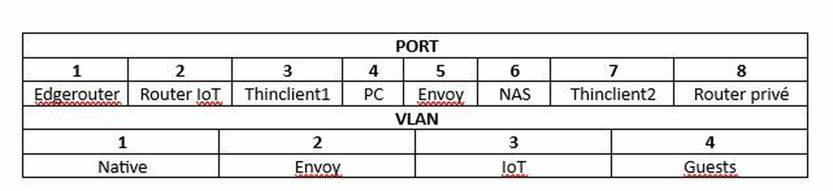

Zoiets:?
Afbeeldingslocatie: https://tweakers.net/i/VHlKanzAP8R1GIC_kb1faryF0_k=/800x/filters:strip_exif()/f/image/yX3OaywbTn2w5EJXHwLqe3yN.png?f=fotoalbum_large
Op poort 1 (uplink edgrouter) tag je alles.
Op poort 2 (AP) tag/untag niets
Op poort 3 (Thin client) tag je alles. Als je dan in de Proxmox een Vlan toewijst zou dit moeten werken.
Op poort 5 (Enphase Envoy) untage je vlan 4.
Op poort 4 en 6 (pc+nas) tag/untag je niets en zitten die op je native-vlan.
