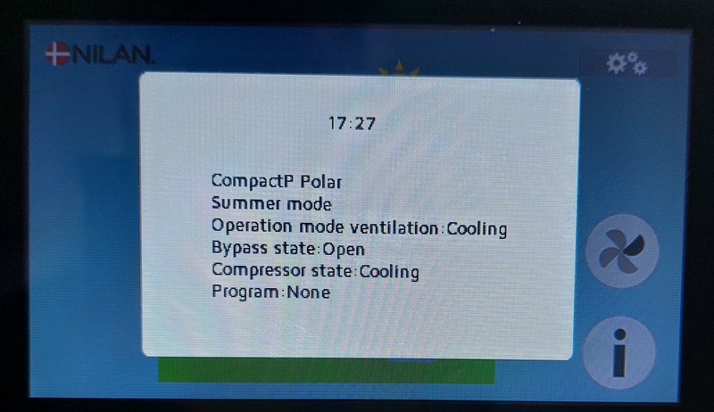

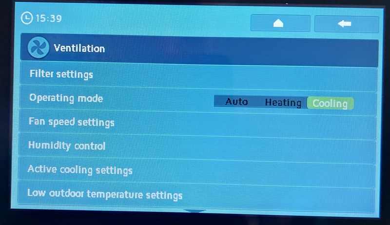

Heb wel in het menu bij de optie Ventilation de Operating mode op Cooling kunnen zetten met als gevolg dat de compressor state ook Cooling aangeeft. (zie foto's).
Ben benieuwd of dit voldoende is om de binnentemperatuur iets te verlagen.

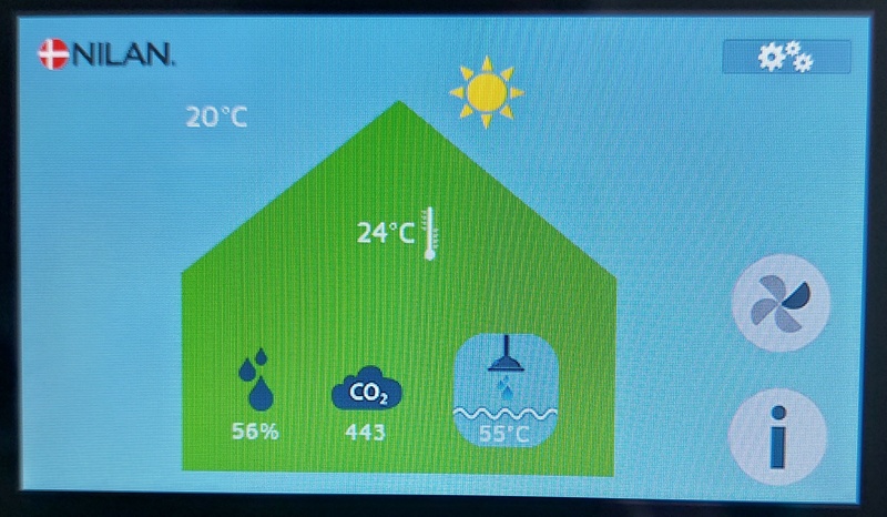

De actuele buitentemperatuur is 20 graden in tegenstelling tot de binnentemperatuur die 24 graden is.

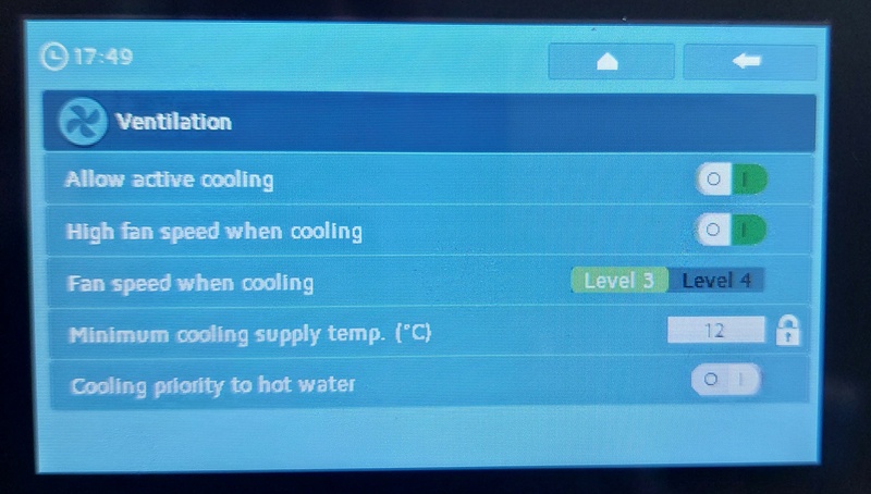

Voor zover mogelijk ook de instellingen bij "Active cooling settings" aangepast (zie foto).
Er komt nu voelbare koelere lucht uit de ventielen.
Zal even duren voordat de op het display aangegeven binnentemperatuur ook daalt.

Nu, 15 uur later is de binnentemperatuur die het display aangeeft 23 graden. De actuele buitentemperatuur is 18 graden. De binnentemperatuur is dus met 1 graad gedaald! Weet niet of dit normaal is, maar valt wel tegen.
Wat me verder opvalt: ondanks dat de "Fan speed when cooling" op level 3 is ingesteld, deze op level 1 blijft draaien.
Is dit de normale werking van dit systeem?
