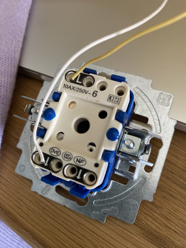

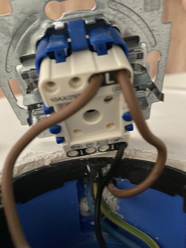

Hallo :)
Mijn vraag
Ik had een kapotte lichtschakelaar, dus heb die kans aangegrepen om direct van 1 schakelaar naar 2 schakelaars te gaan. De linker schakelaar gebruik ik voor het licht zoals altijd.
Op de 2e schakelaar wil ik graag en Philips hue wall switch, voor want andere verlichting.
Nu heb ik al even getest op een losse schakelaar, en die hue wall switch werkt volledig zonder stroom. (Als ik de knop omzet geeft hij het gewenste signaal af).
De andere schakelaar kan ik dus installeren zoals de vorige ook was geïnstalleerd. Dit werkt naar behoren.
Nu wil ik dus die hue switch op de 2e schakelaar installeren (die zonder stroom), maar daar kom ik niet uit. Op welke 2 gaatjes moet ik het gele en witte draadje van de hue wall switch aansluiten, zodat hij op de rechterknop is aangesloten? Ter verduidelijking, het is 1 schakelaar, maar met 2 van die kleinere knopjes.
Alle combinaties van gaatjes voor m’n gevoel :)
De ene foto die laat zien hoe de hue wall switch werkt zonder stroom.
De andere foto hoe het nu is geïnstalleerd (en werkt zoals voorheen) door de linkerknop omzet.

Dat kan niet met deze schakelaar, aangezien beide schakelaars het L-contact delen.

Het gaat misschien goed maar ik zou dat persoonlijk niet doen. Je zet namelijk 230V op een van de aderen die naar de hue module gaan als je met de tweede knop gewoon 230V wilt kunnen schakelen.

Xander schreef op zondag 16 juli 2023 @ 16:05:
Moet ik dan een andere halen? Of delen dit soort knoppen altijd de L?

Deze schakelaar heeft 2 aparte circuits en dan even de veertjes verwijderen zodat je hem kan gebruiken als normale schakelaar:
https://www.sandervunderi...cuit-2020-us-205-101.html

LocoShady schreef op zondag 16 juli 2023 @ 16:10:
Een wissel/wisselschakelaar zou wel kunnen, die heeft aparte contacten per schakelaar.
https://new.abb.com/products/2CKA001011A0927/2000-6-6-us-101

srguardian schreef op zondag 16 juli 2023 @ 16:38:
Gelukt! Bedankt _/-\o_
