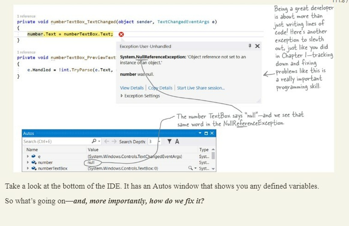

In het boek staat op die pagina het volgende plaatje, helaas niet duidelijker uitgeschreven.

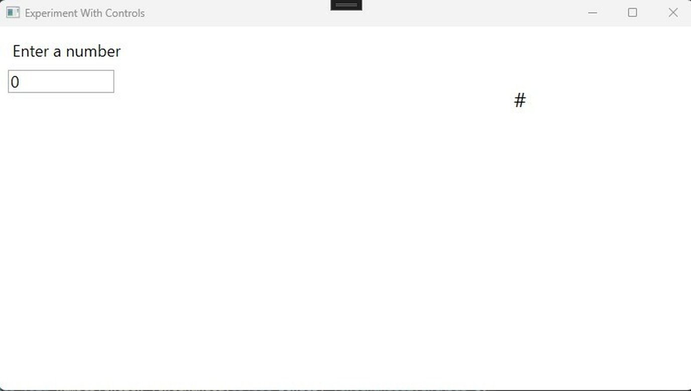

Zodra ik op run druk krijg ik niet de bovenstaande foutmelding, maar ik krijg het volgende scherm:
Afbeeldingslocatie: https://tweakers.net/i/kzAHYcS_d93vbt6MTOonRBPZhEA=/full-fit-in/4920x3264/filters:max_bytes(3145728):no_upscale():strip_icc():fill(white):strip_exif()/f/image/ekyZNy8ldSRweupITGfIZoA0.jpg?f=user_large
Ik hoop dat ik het hiermee iets duidelijker heb kunnen maken.

Klopt, maar ook dan gebeurd er niks. Ik kan gewoon typen in die box en dan komt het op het scherm
Zet ik het stukje in het geel met de hand erin dan veranderd alleen de box met de # in wat ik links aan het typen ben.
De exception blijft ook dan uit.

RobIII schreef op zondag 16 juli 2023 @ 14:08:
Goed, wat 't boek probeert uit te leggen:
* Controls worden gemaakt in de volgorde waarin ze in de XAML verschijnen (zie pag. 76 onderaan)
* Bij de tweede textbox (2) wordt de text property op "0" geïnitialiseerd
* Dat triggered een TextChanged event (numberTextBox_TextChanged)
* .die op zijn beurt weer een andere control probeert aan te passen (de gele ge-highlightte text)
* Die control bestaat echter nog niet omdat die pas een regel later in de XAML wordt gemaakt (3)
Draai je die twee regels om dan zou 't dus moeten gaan werken.
Heb je die controls al toevallig, of perongeluk, in de juiste volgorde in je XAML staan dan zul je die exception dus niet krijgen.
RobIII schreef op zondag 16 juli 2023 @ 14:12:
Het lijkt er op? Het staat er goed of verkeerdom in ;) Computers doen niet aan "lijkt op" :P
Waarschijnlijk gewoon de controls in de verkeerde volgorde op je formulier gezet/ge"tekend"? Maar zet de regels in je XAML eens in de volgorde die je boek toont; krijg je dan de foutmelding wel?
Het lijkt er inderdaad niet op het is zo :)
Toen ik jouw uitleg gelezen had werd het me iets duidelijker. Ik heb de regels omgedraaid zonder die regel "number.Text = numberTextBox.Text;" in de code te zetten en toen liep het programma nog steeds goed. Na het toevoegen van de regel krijg ik de volgende melding _/-\o_ _/-\o_
Afbeeldingslocatie: https://tweakers.net/i/QjeFhiKFLwzkG2k1qp4CS3VEVHg=/800x/filters:strip_icc():strip_exif()/f/image/NyWTmDBM2WFkVvWIIKFydAno.jpg?f=fotoalbum_large
*edit*
Overigens heb ik zeker iets geleerd van dit probleem. Jij geeft aan dat die volgorde uitmaakt en die link had ik dus nog niet zelf gelegd. Dat is een hele goed leer. Bedankt!!
[ Voor 4% gewijzigd door Rodyvdh op 16-07-2023 14:19 ]

Rodyvdh schreef op zondag 16 juli 2023 @ 14:18:
Maar nu de hamvraag: Begrijp je ook waarom?

RobIII schreef op zondag 16 juli 2023 @ 14:19:
Ik denk het wel.
Omdat de order bij mij andersom stond liep het programma zoals hij moest lopen. Ik zal nog wel even uit gaan zoeken waarom het bij mij dan andersom in de code komt te staan. Ik moet ergens iets ander doen lijkt mij.
  • RobIII
RobIII
Admin Devschuur®
^ Romeinse Ⅲ ja!
(overleden)
Rodyvdh schreef op zondag 16 juli 2023 @ 14:23:
Ik denk het wel.
Ja, maar begrijp je waarom, als je het boek volgt en alles volgens het boek gaat, de exception optreedt?
Ik leg dat hier stapsgewijs uit; de vraag is: begrijp je het hoe-en-waarom van die exception dus?
Zoals ik zei:
[ Voor 34% gewijzigd door RobIII op 16-07-2023 14:25 ]
Je eigen tweaker.me redirect
Over mij
  • Rodyvdh
  • Registratie: Mei 2018
  • Laatst online: 22-09-2025
RobIII schreef op zondag 16 juli 2023 @ 14:24:
Zoals ik zei:
Als ik het goed begrijp snapt de computer niet waarom ik refereer naar "TextBlock" als ik de regels zo heb staan in de volgorde zoals in het boek. Draai ik die regels om zodat mijn regel met "TextBlock" eerst komt dan begrijpt hij wel waarom ik daar naar refereer.
Ik hoop dat ik het een beetje goed verwoord zo :P

Ja, ik denk dat je 'm snapt.
Het is alsof je in een recept zegt: "Gooi de eieren in het beslag" terwijl je het beslag pas de stap erna gaat maken.
