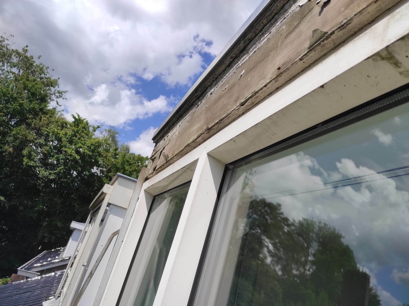

De boeijlijsten zijn in een slechte staat, die moet straks vervangen

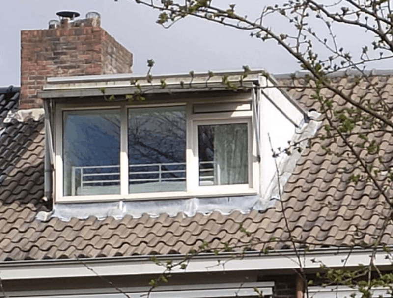

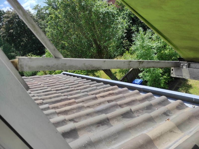

De dak is als volgend:
Afbeeldingslocatie: https://tweakers.net/i/4UhZ27xR3ZEUCzBDSZa4bm-Gh4U=/800x/filters:strip_icc():strip_exif()/f/image/Bj2NV4MTx4aLeUGDEeMTGkyj.jpg?f=fotoalbum_large
Afbeeldingslocatie: https://tweakers.net/i/13FVfumtdiGR1G6rSJbNkRmO6uk=/800x/filters:strip_icc():strip_exif()/f/image/xqrbQexGQQJo2I7pep30vRVY.jpg?f=fotoalbum_large
Afbeeldingslocatie: https://tweakers.net/i/3ZJ0ok-Qur2YLH8nkm6Y8fDyzpQ=/800x/filters:strip_icc():strip_exif()/f/image/132hqnht6GY9DNuj5KDzmgdX.jpg?f=fotoalbum_large
Ik denk om via de dakkapel raam op de dak te kruipen, met een gordel die vaste tegen iets in de kamer vaste te zetten, de gordel / riem is op mijn lichaam vaste gezet. IS DIT TE DOM ?

Alle zonneweringen van het huis zijn van dezelfde vorm om vast te zetten.

Niet doen.
De zonwering is waarschijnlijk naar beneden gekomen omdat de schroeven losgerot zijn. Een nieuwe plank tegen het rotte hout gaat waarschijnlijk hetzelfde doen, los komen.
Hele zootje netjes loshalen, minimaal de rotte stukken vervangen en dan de zonwering (indien niet stuk) weer terug (laten) hangen.

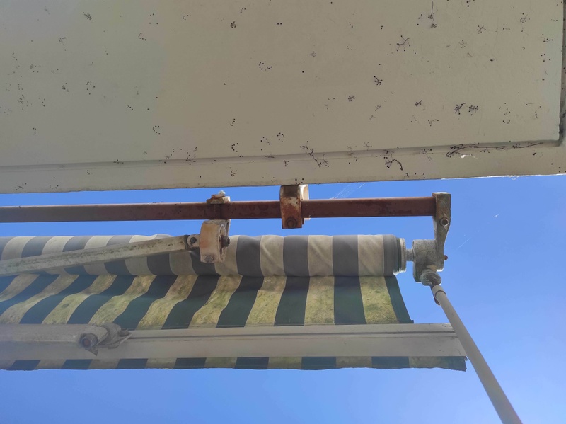

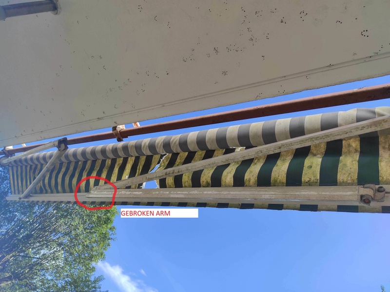

Ook door de storm is een andere zonnewering van de balkoon kapot. Is ook oud (10 jaar ?) denk ik.
- zeil is te vervangen
- een van de bewegings arm is gebroken
Mijn vraag is:
- moet ik alleen de zeil en de gebroken arm vervangen,
- of kan ik de bruine stalen staaf nog houden en de reste helemaal vervangen,
- of moet ik helemaal alles vervangen ?

Losse arm en zeil is verwacht ik duurder dan een volledig nieuw scherm. Mag ook wel eens zo te zien, dat spul lijkt nog net niet door te roesten als je er naar kijkt :X
