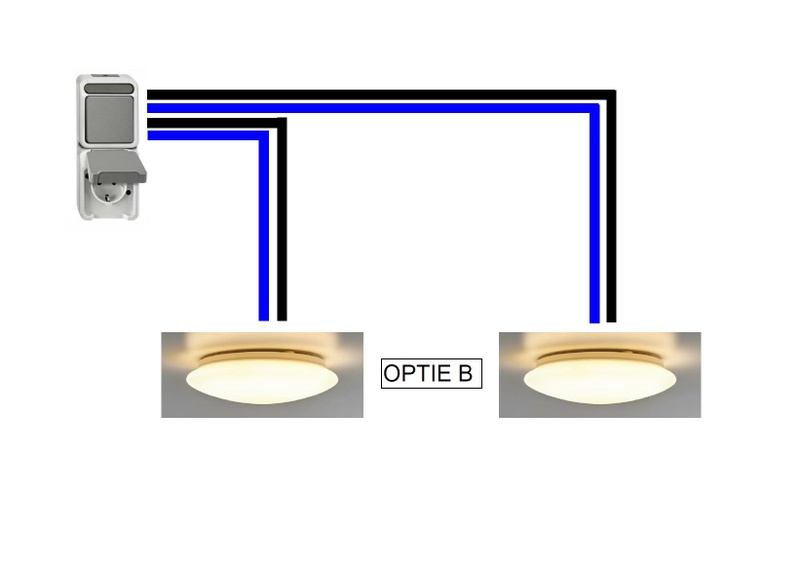

In mijn berging wil ik 2 lampen op 1 schakelaar aansluiten. Kan dit door;
- optie A (beide draden splitsen d.m.v. een lasklem)
- optie B (direct doorlinken vanuit de schakelaar)
- een andere manier aan te raden?
Alvast bedankt!
Afbeeldingslocatie: https://tweakers.net/i/GspeTXc_OBU5KjzitzbFVa_VPtc=/800x/filters:strip_icc():strip_exif()/f/image/EZucIdGMw0f7sIe3Gvkpz2ll.jpg?f=fotoalbum_large
Afbeeldingslocatie: https://tweakers.net/i/Mvo9kgjdKu1WWaF7aVTUFF0Pfoo=/800x/filters:strip_icc():strip_exif()/f/image/G9KCx7H85a2d1Pq8iEX6yT6J.jpg?f=fotoalbum_large

Optie a en b zijn allebei goed.
Bij b niet meerdere draden onder de zelfde klem, als als dat niet anders kan dan optie a.

Beide kan prima, wat voor jou het gemakkelijkst is.

Niet aan te raden, maar een optie ter overweging als de andere twee niet lukken.
Zwart naar lamp rechts, blauw naar lamp links, en zwart tussen de twee lampen.
Dan heb je een serieschakeling in plaats van parallel.
JaDatIsPeter schreef op zondag 16 juli 2023 @ 08:07:
Dat is geen te overwegen optie.

Indien mogelijk dan kan je ook doorlussen op de klemmen van de lamp (optie A zonder de klemmen dus)
8)7
Bij gloeilampen gaat het nog werken, dan heb je een mooie dimmer gebouwd, beide lampen krijgen bij een serieschakeling de helft van de spanning. Wat TL doet, geen idee. Led denk ik dat het ook nog wel werkt, maar jouw voorstel is zeker niet aan te raden...

Optie C: draden van lamp A doortrekken naar lamp B.

Dank voor de snelle antwoorden allemaal! Inmiddels bezig met optie A; lamp 1 was reeds aangesloten en is ‘op route’ naar lamp 2, dus het handigste. 👍🏻
