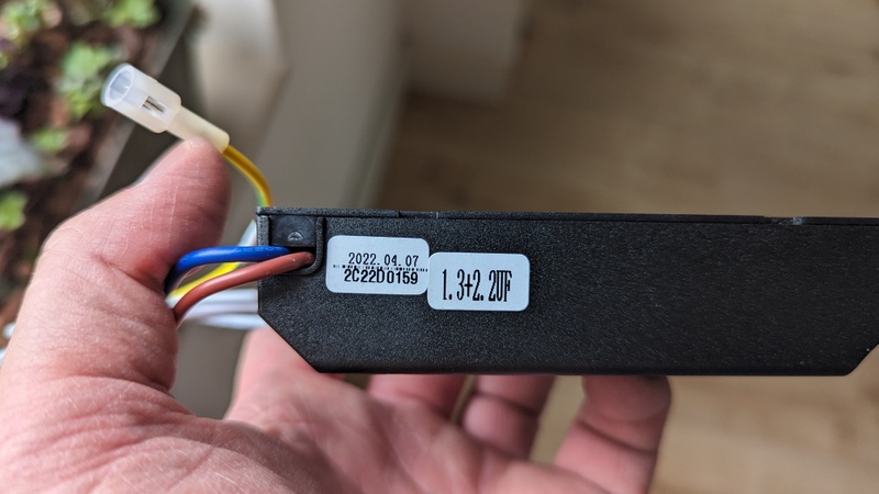

Paar weken terug een V-Tac plafondventilator gekocht die tot vorige week vrijdag perfect gewerkt heeft tot ik de lamp aan klikte.
Die begon te knipperen en ik hoorde wat knetteren.
Meteen de spanning eraf gehaald en hij deed helemaal niets meer.
Geen piepje als je op de iets op de afstandsbediening indrukt echt helemaal niets meer.
Ik dit meteen gemeld bij de verkoper en die stuurde een nieuwe/andere motor op en een andere module voor de afstandsbediening. (Jammer genoeg geen andere Remote, had denk ik wel geholpen).

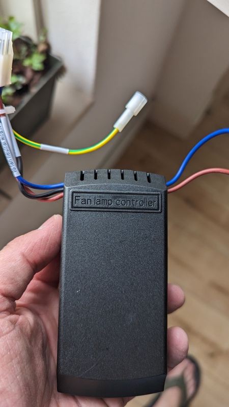

Zelf het vermoeden dat het de module is dus die als eerste vervangen en ik krijg inderdaad weer een piepje zodra ik de spanning inschakel. (via de schakelaar van de wandcontactdoos).
Maar meer dan dat doet helaas niet.

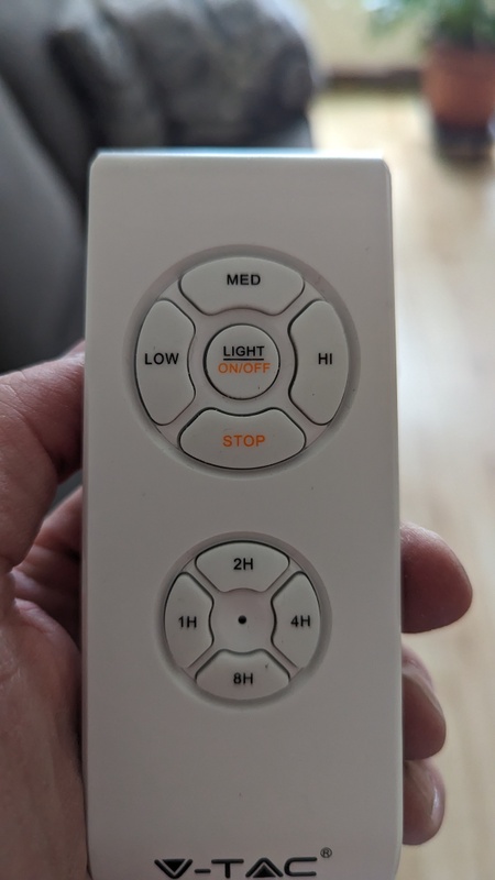

Voor mijn gevoel is de afstandsbediening niet gepaired met de module en ik krijg ook nergens gevonden op welke manier ik dit zou moeten doen.
Dit van de week ook gemeld aan de verkoper maar tot nu toe nog geen reactie hier op gekregen.
Online wel soortgelijke remote's etc gevonden (YouTube) en hoe te pairen alleen dat werkt bij mij dus niet.
Vandaag meer tijd gehad om hier naar te kijken en ook de meegestuurde motor proberen op te hangen maar de ophanging is net even iets kleiner dan van de originele dus het buisje om hem op te hangen past niet.
Wel even los aangesloten/opgehangen maar dat maakte ook geen verschil.
Misschien iemand die dezelfde plafondventilator heeft en misschien wel weet hoe ik die kan pairen?
Wie weet hier de gouden tip en anders is het even wachten op een reactie van het bedrijf.
Edit: er zitten nergens schakelaars in om de frequentie aan te passen anders was het een stuk gemakkelijker geweest.
