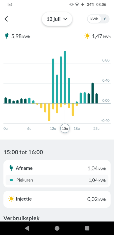

Is het zo dat de omvormer energie verbruikt van de netstroom wanneer de zon niet de hele dag schijnt? Ik merk aan de engie app dat het verbruik soms erg kan oplopen en ik vermoed dus dat het van de omvormer komt, want die is namelijk ook 1500watt. Als er geen zon is (winterdagen/regen/etc.) of als er net continu zon is, dan heb ik dit probleem niet.
Ik ben eigenlijk heel zeker dat het van de omvormer komt, omdat ik het hele huis heb gemeten met een energie meter, van de smartphone tot de mechanische ventilatie en alles dat ziet er normaal uit qua energie verbruik.
Ik zend hier een screenshot van de app. Ik hoop dat dit gewoon normaal is dat de omvormer zoveel stroom neemt van netstroom als er amper zon is. Er was immers niemand thuis en geen enkele apparaat is ingeschakeld. Maarja, ik heb dit al meerdere dagen meegemaakt.
Afbeeldingslocatie: https://tweakers.net/i/Vj9WW-tMjXSvO1eqLpSZ41LCt6Q=/x800/filters:strip_exif()/f/image/kQbtGuoWUgJt5nKl2ypPlJ0t.png?f=fotoalbum_large
[ Voor 5% gewijzigd door twix121 op 15-07-2023 14:22 ]

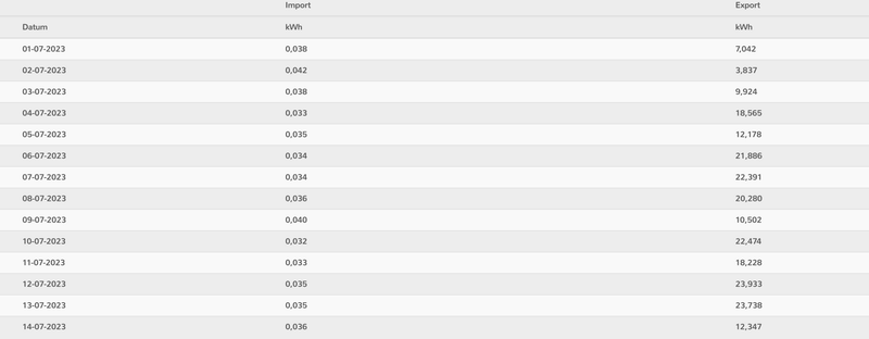

Nee, een omvormer gebruikt zelf vrijweinig stroom. Hieronder mijn import/export. De import is minimaal per dag.
Vermoed dat er een andere verbruiker is in je huis op dat moment. De grafiek laat alleen zien wat er door de meter gaat per uur.
Afbeeldingslocatie: https://tweakers.net/i/73W4d2oKfBXuzsFuf-guKJRdvm0=/800x/filters:strip_exif()/f/image/NUxHBVWhCvhMtVfY6s1h13yJ.png?f=fotoalbum_large
[ Voor 12% gewijzigd door Unknown op 15-07-2023 14:29 ]

twix121 schreef op zaterdag 15 juli 2023 @ 14:20:
Dus als de omvormer 1500 watt verbruikt, wat doetie dan precies met die elektriciteit?
Er zal iets moeten met die energie. Een straalkacheltje of een tosti ijzer is ook 1500 watt. Of een waterkoker. Dus dan weet je hoeveel energie er dan kwijt moet.
Je omvormer zou er dus vrij heet van moeten worden om 1500 watt te verbruiken. ;)
Resumé, onmogelijk. Oorzaak zal elders zijn.
Maar je zoekt het toch simpel uit: zet de groep waar de omvormer zit een hele dag uit. Dan zal die 1500 watt nog steeds verbruikt worden als je zegt dst het er altijd is.
behalve totaal niet dus
alles gemeten van de smartphone tot de mechanische ventilatie, behalve dan de zoutlamp, de koelkast/vriezer, de gehele slaapkamer groep, de omvormer...
kun je alsjeblieft eerst alles uitmeten en dan nog eens terugkomen?

Ok ok, ik zal nog wat met de groepen spelen, ik heb nu de groep van de slaapkamer uitgezet. Daarna heb ik er nog 6 te doen. :P Dus nog beetje geduld graag :)
