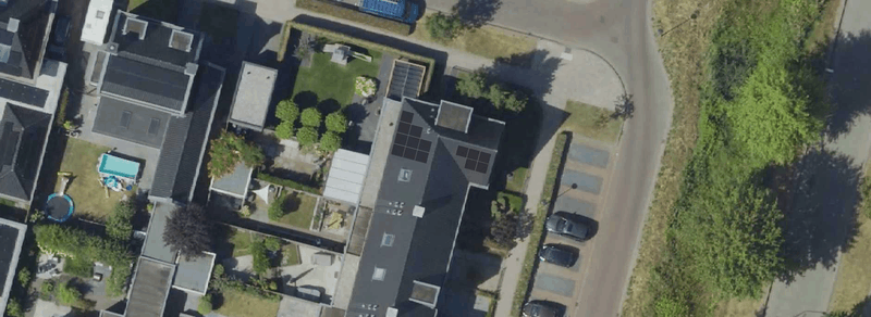

Beste Tweakers,
Wij willen graag zonnepanelen en airco laten aanleggen. Wij hebben reeds twee offertes ontvangen, en nog een aantal onderweg. Ik ben benieuwd naar jullie mening en ben met name benieuwd of Solar Edge gaat werken.
Foto's
Afbeeldingslocatie: https://tweakers.net/i/ZbMsFTgAgaUaJOBSAlEV9C3GgOQ=/800x/filters:strip_exif()/f/image/FAp6F3MYp3TYksG4Ho2XtZxP.png?f=fotoalbum_large
Afbeeldingslocatie: https://tweakers.net/i/HXV2O7hLtAutof0c1qUieoKhEjw=/full-fit-in/4000x4000/filters:no_upscale():fill(white):strip_exif()/f/image/EDmympgvxKpPLO3hPesPHyua.png?f=user_large
Beschikbare (dak)ruimte
Panelen bij voorkeur plat op de dakpannen. Ze kunnen op twee delen gelegd worden. SolarEdge Designer geeft aan ~30m2 op het west/noord-westen en ~20m2 op het zuiden.
Schaduw
Kleine dak op het zuiden heeft in de ochtend zon totdat de zon aan het eind van de middag naar de achterkant van het huis verschuift. De panelen aan de achterkant op westen krijgen vanaf het middaguur zon tot de zonsondergang.
Jaarverbruik
Jaarverbruik is nu 2700kwh, ik verwacht dat hier ~500kwh bijkomt voor de airco.
Huidige elektriciteitsaansluiting
1-fase aansluiting, bij voorkeur een verdeler op de wasmachinegroep op zolder.
Budget en doel
Aangezien ons jaarverbruik meevalt is het doel om de terugverdientijd redelijk te houden (<8 jaar). Daarom is het budget max. €6.500.
Wie gaat het project uitvoeren
We willen het laten doen, als het kan meteen de airco door dezelfde partij.
Bijhouden van data
Ik houd alles bij in Home Assistant. Energiemeter lees ik al uit, dus productie van de panelen wil ik graag uitlezen.

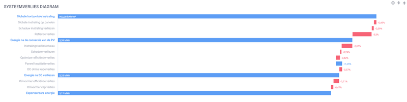

Ronald schreef op zaterdag 15 juli 2023 @ 14:17:
VEH is niet eens verkeerd… maar SE voor zo goed als zelfde prijs is heel erg scherp.
Wel met s500b, dan redden de 5 het zonder hulp van west er zal iets bij op komen. Niet luisteren naar installateur als hij zegt dat het wel goed komt… designer onderschat het probleem van kleine aantallen.
Heb je SE designer rapport? De omvormer voelt aan de lichte kant.
Enphase is een beter systeem als het een complex dak of schaduw met kleine aantallen. Bij jouw overbodige luxe - dat is zelfs SE al eigenlijk.
Bedankt voor je reactie! De S500b ziet er inderdaad beter uit voor het kleinere dakdeel, ga ik zeker bespreken en laten opnemen! De omvormer is inderdaad licht; ik vermoed dat de 3680 is gekozen als maximum op de bestaande 16A groep van de wasmachine.
SolarEdge Designer rapport heb ik, maar de verwachte opbrengst is hier een stuk hoger, dus ik gok dat mijn tekening niet nauwkeurig genoeg is:

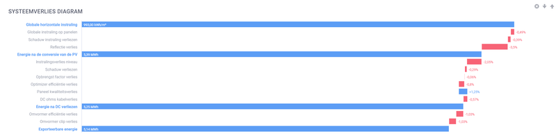

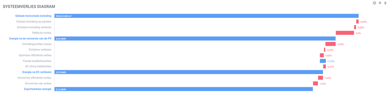

Ronald schreef op zondag 16 juli 2023 @ 09:50:
@omenick de distributie groep zou 20A mogen zijn met 2,5mm2 bedrading
Dan is een 4kW omvormer mogelijk
Is het verlies rapport met s500b?
Dit is het verlies rapport met S500b, omvormer SE3680H:
Afbeeldingslocatie: https://tweakers.net/i/2afsQzpczreymdToHxVFxqTwhsc=/800x/filters:strip_exif()/f/image/ff4urgd5LrLAfwR2lY2seIWZ.png?f=fotoalbum_large
Optimizer efficiëntieverlies is hetzelfde, maar zei je hierboven al.
Dit is het verlies rapport met S500b, omvormer SE4000H:
Afbeeldingslocatie: https://tweakers.net/i/TeKn605iGUcHbrYZ7NKbv-tG6ho=/800x/filters:strip_exif()/f/image/qCIamKZbzNBOqnmKM9U1bX6j.png?f=fotoalbum_large
Scheelt ongeveer 0,5% opbrengst, dus gezien de geringe meerprijs wel de moeite lijkt me :)

@omenick s500b vind ik dan zeker gewenst.
De post opbrengst factor verlies is zeer onzeker, valt vaak erger uit.
Omvormer clipping, aftoppen, is zeer goed voorspelbaar, daarom vind ik het veel hogere percentage niet zo erg.
0,5% is 26kWh in dit geval. Duurt lang om dat terug te verdienen (aftop zit altijd op momenten dat je het niet nodig hebt, dus zonder salderen is het een goedkoop moment)
Opbrengst factor gebeurd eerder op momenten, vroeg en laat, dat je er meer aan hebt.
Maar de 4kW lijkt me de betere keuze.
