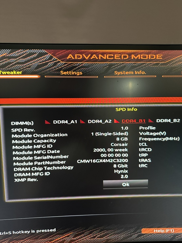

ik zie dit in mijn bios. bankje a1 en a2 hebben samsung chip en b1 en b2 hebben hynix chip. kan dit issues veroorzaken?
Afbeeldingslocatie: https://tweakers.net/i/d8IV6yvHICFkbInF1I3p23E_UMY=/x800/filters:strip_icc():strip_exif()/f/image/5jGTrMGcsxrdeJzFC4vKYH0P.jpg?f=fotoalbum_large
Afbeeldingslocatie: https://tweakers.net/i/zO9LI8KRcDnNPPA_QRWSxfOy4qk=/x800/filters:strip_icc():strip_exif()/f/image/87ZwsfiSmYsOQvzRKaZ2vb2F.jpg?f=fotoalbum_large
  • martyw
  • Laatst online: 22:33
nemesis2212 schreef op zondag 16 juli 2023 @ 10:44:
ja, zoals vaker ^^ gezegd test met één set op bank 1 en 2 (check manual moederbord welke dat zijn)
