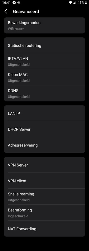

  • laurens0619
  • Laatst online: 22:50
Zo precies ja
Zie 2e item uit plaatje
Kabel van modem naar wan deco
En dan kabel van lan deco naar switch
En dan naar de rest
Afbeeldingslocatie: https://tweakers.net/i/25c82HM89w5wSM_V3J0QW1S1q48=/800x/filters:strip_exif()/f/image/3uhaZEanlQa4A3EOB4PyQjmt.png?f=fotoalbum_large
Omzeilen tja. Bv je telefoon ander mac adres geven en je bent weer online. Net hoe inventief je kinderen zijn maar blokkeren werkt vaak niet (bij kinderen en volwassenen…)

Ik heb net de TP deco X50 PoE aan direct aangesloten op mijn modem van KPN in router modus en door gelust naar een PoE switch. Hier staat het TV kastje van de KPN ook op aangesloten. Alles werkt naar behoren. Alleen het TV kastje werkt niet helemaal.naar behoren! Moet ik wat instellingen van de Deco aanpassen dan?Afbeeldingslocatie: https://tweakers.net/i/DEVlRxB5EGKtGrTj52mfHVSUwPk=/x800/filters:strip_icc():strip_exif()/f/image/p1PSFEd3NCBeHTWkkufzrgo0.jpg?f=fotoalbum_large
Afbeeldingslocatie: https://tweakers.net/i/WXQmEuaB6UAD0dt-acxRB5_JuGM=/x800/filters:strip_icc():strip_exif()/f/image/YNmenhMxIOZOqpDSlxpYBKKC.jpg?f=fotoalbum_large
  • Paterman
  • Registratie: December 2022
  • Laatst online: 17-11-2025
Het is al opgelost. Ik moest alleen het TV kastje opnieuw moeten opstarten en toen functioneerde het wel. 🤷🏼
Ik heb verder niks hoefen in te stellen ook geen IPTV instellingen etc...
