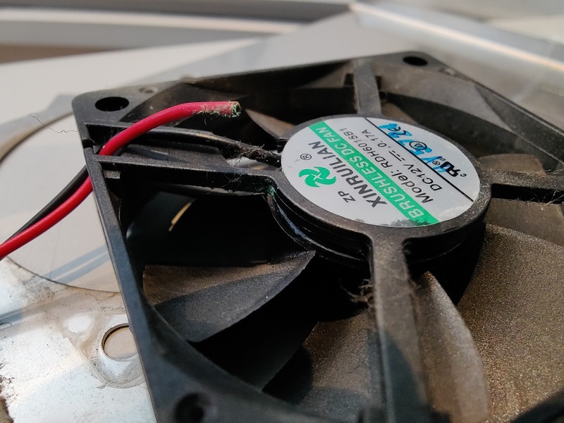

Het moment is daar dat ik jullie expertise weer eens nodig heb.. Eerder deze week was mijn mini-koelkast ineens wonderlijk stil, iets wat ik niet helemaal begreep. Toen mijn blikjes frisdrank ineens ook een stuk warmer waren werd duidelijk dat er toch iets kapot was. In de minikoelkast zit een kleine fan (60x60x16) die (denk ik) zorgt voor circulatie van de koude lucht, welke niet meer draaide. Los van een hoop herrie blijkt deze fan toch echt nodig voor een goede werking van het ding.
Bij het demonteren van de koelkast bleek dat het rode draadje naar de fan helemaal gecorrodeerd is en los is gekomen van de fan (zie foto). Ik heb nog geprobeerd om met de boel weer aan elkaar te solderen, met een gesmolten plastic behuizing een waarschijnlijk geruineerde printplaat tot gevolg. Conclusie: er moet een nieuwe fan in en ik kan niet solderen.
Afbeeldingslocatie: https://tweakers.net/i/xJbEip6CcR0vHHLWltYGZR0L2GY=/800x/filters:strip_icc():strip_exif()/f/image/7RZ3Ts0PsyhqlKLnXz2IS7fV.jpg?f=fotoalbum_large
Nou heb ik al een beetje gezocht op internet en met het typenummer dat op de fan staat kom je relatief snel tot de volgende specs:
  • Efficiency: 32,6m3/h
  • Speed: 4500RPM
  • Power consumption: 2,04W
  • Noise level: 32dBa
  • Current: 170mA
  • Dimensions: 60x60x15mm
  • Manufacturer: X-FAN (ik twijfel of dit klopt)
  • Bearing type: Ball bearing
  • Leads: Wires
  • Voltage [DC]: 12V
Het koelkastje gebruik ik enkel voor wat blikjes frisdrank in mijn "kantoor" (gamekamer), waar ik iedere dag 1 of 2 blikjes uit haal en dan later weer bij vul. Ik heb al wat rond gezocht, maar ik zou toch graag van iemand met wat meer verstand van dit soort dingen (wat snel is, aangezien ik er eigenlijk niets van af weet) horen wat een goede vervanger zou kunnen zijn.
De huidige fan maakte toen hij nog werkte redelijk wat lawaai, waar de koelkast verder redelijk stil is. Wat gebeurt er wanneer ik er een fan in stop die minder debiet heeft, maar ook minder lawaai maakt bijvoorbeeld? Heeft dit heel erg veel impact op de capaciteit, of valt dit wel mee? Zonder fan merk ik dat de achterkant van de koelkast nog wel koud wordt, maar omdat de lucht niet rondgeblazen wordt worden de blijkes niet echt meer koel.
Mijn vraag is dus: Wat voor vervangende fan zou ik het beste kunnen bestellen en kan dit een wat stillere fan zijn of is het advies om te blijven bij bovenstaande specs en te leven met de "herrie"?
Daarnaast ben ik zoals gezegd niet kundig met de soldeerbout en de huidige fan zit met een soort 2-punts fan connector aangesloten in de koelkast. Kan ik een dergelijke connector eenvoudig aansluiten op een nieuwe fan, aangezien de meeste fans die ik online tegenkom met losse kabeltjes geleverd worden (zonder connector)?

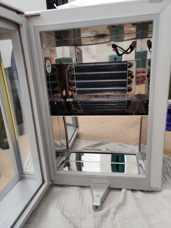

Afbeeldingslocatie: https://tweakers.net/i/HsarhDUsdJ3s5xylzwbqyN9yq-o=/800x/filters:strip_icc():strip_exif()/f/image/iHYmUPN9pHfXmwMhbLSqurYB.jpg?f=fotoalbum_large
Alvast heel erg bedankt voor het meedenken _/-\o_
Mocht er meer info nodig zijn, laat het weten en dan kom ik er meteen op terug.

De ventilator die je nu hebt heeft een airflow van 19.3CFM (ongeveer 33m3/h), als je een nieuwe haalt zorg dan dat dit een beetje in de buurt ligt. Er zijn er genoeg die maar de helft doen, dat verklaart ook deels het lawaai.
//EDIT:
Je zou deze kunnen overwegen:
https://www.conrad.nl/nl/...x-60-x-10-mm-1969359.html
Is een stuk stiller, namelijk 28.5dB(A) en heeft een airflow van 16.3CFM (ongeveer 28m3/h)
Airflow is wel iets minder (18%), maar ik denk dat je daar weinig van merkt in die kleine ruimte.

Je zou een 60x60x15 fan kunnen zoeken die op 12V loopt (geen zorgen, is vrij standaard) en de kabel afknippen en strippen. Daarna met Wago klemmen (die voor flexibele kabel!) De boel doorverbinden. Hoef je niet te solderen of lastig te doen met die connector :)

Kies er maar 1'tje uit deze lijst. Kroonsteen of WAGO klem (bij bouwmarkt in electra-schap) ertussen en zorgen dat je rood op rood en zwart op zwart zet.

Die 15mm is de dikte, als ik de foto zo zie kun je ook prima een dikkere fan installeren, tenzij die plaat ergens in een zeer beperkte ruimte gemonteerd is natuurlijk. Dikke fans kunnen stiller zijn voor dezelfde luchtstroom/luchtdruk.
De lijst van @M2M is niet gefilterd op voltage, dat filter lijkt er in de pricewatch helaas niet te zijn. Veel fans in die lijst zullen op 5V lopen.
edit: oh, wacht, 12V is natuurlijk de standaard in de desktop-wereld, niet 5V. Dan voldoen de meeste fans in die lijst wel - alsnog wel even controleren. Als >15 mm een optie is zitten daar zelfs overkill A-merken bij, als je het hebt over stilte. :) Al zal zelfs een budget-ventilatortje het al snel beter doen dan je huidige stoffige versleten variant.

Tweakers stellen nooit teleur, zo blijkt.. Ik kan de reacties niet eens bijhouden, terwijl ik probeer te reageren stromen de volgende reacties al binnen. Heel erg bedankt allemaal voor de goede adviezen!
Er zou een dikkere fan in kunnen, al twijfel ik of er dan voldoende "lucht" achter de fan blijft kunnen stromen als je snapt wat ik bedoel.
Afbeeldingslocatie: https://tweakers.net/i/K1jgRCwp2d6EXpF6D6nPqyKKHk4=/x800/filters:strip_icc():strip_exif()/f/image/tFv7kjeg563mjvYP9b9lZAU3.jpg?f=fotoalbum_large
Zoals ik eigenlijk al zei heb ik er dusdanig weinig verstand van dat ik eigenlijk meteen geneigd ben de fan die @BernardV voorstelt te bestellen... Ik zie wel dat de fan wat dunner is (10mm ipv 15mm), wat uiteraard niet uit hoeft te maken. Nou ben ik wel benieuwd wat het verschil is tussen een dunnere fan en een dikkere fan, wat zou een voordeel zijn om dikker te gaan of juist niet?
@Headshot_NL Ik ben bang dat een grotere fan niet past, deze zou dan tegen de radiator aankomen op bovenstaande foto. Los daarvan, ik kan best een klein beetje doe-het-zelven maar na mijn geweldige soldeerpoging gisteren hou ik het liever bij de originele maat voor nu.

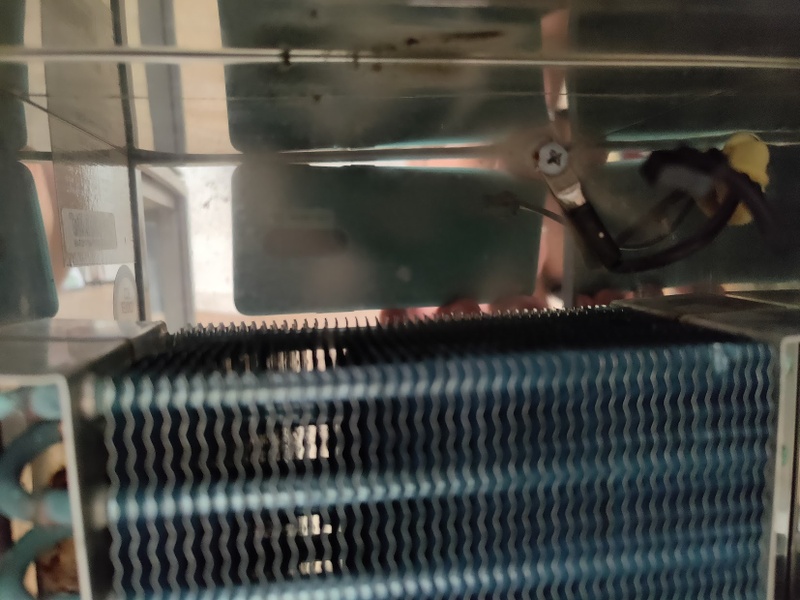

Zou je kunnen laten zien waar die fan normaliter zit? Beetje lastig oordelen hoe groot alles is in die glimmende binnenkant. :P

@D4NG3R Sorry, vergeet ik er compleet bij te vertellen! De fan zit op dat plaatje geschroeft in mijn eerste post, wat vervolgens voor die radiator komt te zitten. Hierbij zit de fan aan de achterzijde van het plaatje en komt precies boven die radiator, welke wordt afgedekt door die aluminium plaat. Als ik de plaat er dus in maak is de hele binnenkant weer glimmend en zie je bovenin de fan zitten. Leg ik het dan duidelijk genoeg uit, of zal ik de boel even in elkaar zetten en een nieuwe foto maken?
Toch maar even geprobeerd een foto te maken, hier zie je de bovenkant van die radiator waarboven dus de fan komt. Hopelijk is het zo wat duidelijker?

Wel zorgen dat de fan niet groter is dan de koelribben, meer airflow klinkt mooi maar het deel van de fan dat langs de koelribben blaast of het deel dat juist geblokkeerd wordt doet natuurlijk niks.
