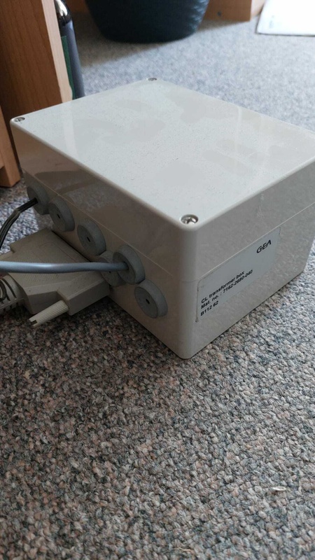

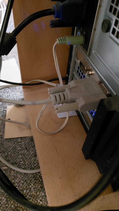

Welke software / hardware combi heeft de boer nu (specifiek voor de voeding van de dieren) en draait dat wel onder Windows 11?
Hoe is dat gekoppeld aan de huidige PC, m.a.w. modern via USB of ethernet of ouderwets via een seriële bus of zo?

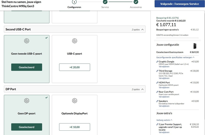

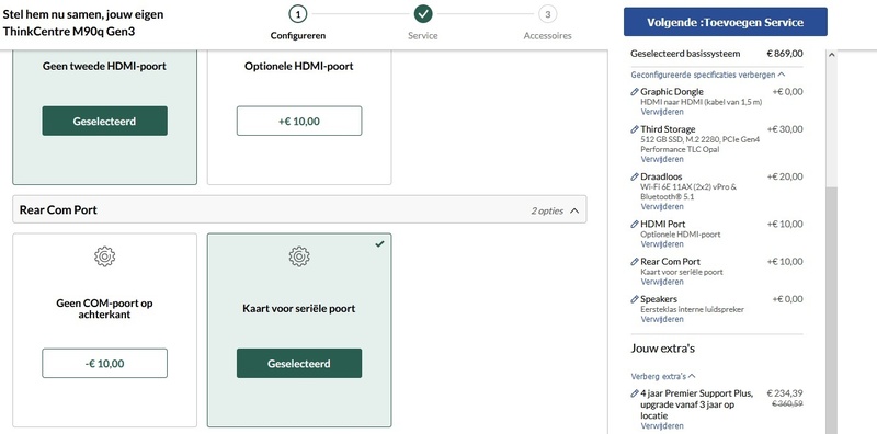

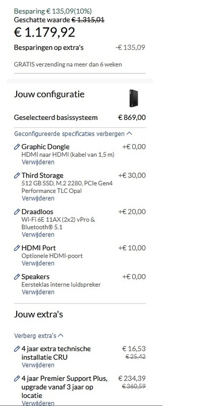

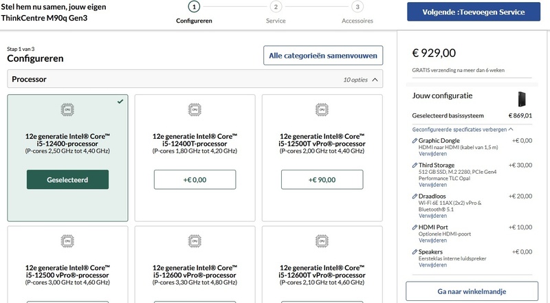

  • itsalex
Ga sowieso voor een "werkstation" en dan zou ik liefst van Dell Precision of een Lenovo Thinkstation kiezen. Heb je zuinige en stille PC's voor met voldoende uitbreiding (mijn Dell Precision heeft nog 3xM.2 SSD en 4xDDR4 in een SFF behuizing).
Laatst had ik ook Dell Precision 3260, dat zijn naar mijn mening de beste machine ooit. Toch bijna een NUC formaat maar wel de koeling van een serieuze PC. Genoeg uitbreiding (DDR5, 240w stroomadapter), goed uit te breiden (ook met USB-C met DP, Wlan ingebouwd, ) en stil.

@Yaksa De boer heeft nu een PC met Windows 7 die hartstikke traag is (niet vreemd als er maar 4GB RAM in zit)! Ik weet niet hoe de software heet.

  • CoolDude99
  • Laatst online: 04-05 17:22
DIt is het grijze kastje wat aan de PC is gekoppeld
Afbeeldingslocatie: https://tweakers.net/i/4QCWHkpNPdH2LomTRQW91XouiQU=/x800/filters:strip_icc():strip_exif()/f/image/rOSAjJIOs5bYUTNwJnSRjTQN.jpg?f=fotoalbum_large
Afbeeldingslocatie: https://tweakers.net/i/vAT-gWGhdOgBmn7MwmMn8744CPc=/x800/filters:strip_icc():strip_exif()/f/image/2lF18Bo3Oe1m2JpVuKMeGoyx.jpg?f=fotoalbum_large

  • DVX73
  • Laatst online: 23:03
CoolDude99 schreef op vrijdag 4 augustus 2023 @ 20:15:
Idd een seriële/com/rs-232 poort.
Eventueel kan je hier losse controllers vinden in de pricewatch categorie: Controllers.
Mijn advies blijft een zakelijke hp/Dell/Lenovo welke voorzien is van deze poort eventueel met een aanvullend contract.
  • CoolDude99
Ik heb even op Lenovo gekeken voor het samenstellen van een PC. Zo te zien is dit de enige optie voor het toevoegen van een COM -poort.
Dit is het resultaat, maar ik kan nog meer uitbreidingen toevoegen zoals extra SSD, HDD, DVD-station, Displayport, etc.
Afbeeldingslocatie: https://tweakers.net/i/nFT6bI9-5VF4OKwPZ7oM9skupz8=/800x/filters:strip_icc():strip_exif()/f/image/v9mhJS9atAauSf0pZ2CTnNas.jpg?f=fotoalbum_large
Afbeeldingslocatie: https://tweakers.net/i/telafcdAxQU7eUzPi8R1f0yMx7c=/x800/filters:strip_icc():strip_exif()/f/image/bv0OItkihmJfhCPq5UpDU69R.jpg?f=fotoalbum_large

  • CoolDude99
Dit is de link voor het samenstellen:
https://www.lenovo.com/nl...&Configureren=1&Service=1
Hier is een screenshot:
Afbeeldingslocatie: https://tweakers.net/i/MO6qzukPriBbJuGhhqqeG9AeETs=/800x/filters:strip_icc():strip_exif()/f/image/SOXiVwfCTjKT6q5IsQ95kSxl.jpg?f=fotoalbum_large
  • martyw
  • Laatst online: 22:57
Die link geeft me een foutmelding, maar dat lijkt inderdaad de juiste poort. Ten overvloede: koop twee computers, één om te gebruiken, en een voor op de plank in geval van nood. Ook is €869 veel geld voor een computer met deze eisen.
