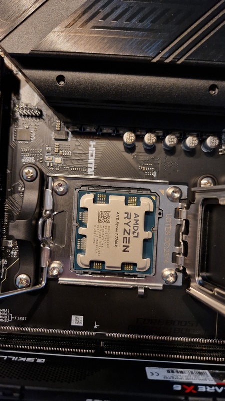

Afbeeldingslocatie: https://tweakers.net/i/rWElBR5skw14SVbPsghDxeJmDTM=/x800/filters:strip_icc():strip_exif()/f/image/BWmEhrtmZGyVC6xVnMNTWQN7.jpg?f=fotoalbum_large
Afbeeldingslocatie: https://tweakers.net/i/0Ml8DCpgXmaO0D5k9CAkCyMa9Nw=/x800/filters:strip_icc():strip_exif()/f/image/nf6Yg5glCKmRORVyPoOwhakZ.jpg?f=fotoalbum_large
  • baukie
  • Laatst online: 20-04 15:40
Afbeeldingslocatie: https://tweakers.net/i/0Z8CwL6wYFgevihmq31WviuKbTQ=/x800/filters:strip_icc():strip_exif()/f/image/s3RkNVkjv1txt7yoS8lDO3yH.jpg?f=fotoalbum_large
Afbeeldingslocatie: https://tweakers.net/i/G78vnd4vzdXqigxeDjupYLwrEA8=/x800/filters:strip_icc():strip_exif()/f/image/L5jeo06zLUPEMRMXugFYpzqm.jpg?f=fotoalbum_large
Afbeeldingslocatie: https://tweakers.net/i/AmIETB0LdZbaYWjogyWj9xw8j38=/800x/filters:strip_icc():strip_exif()/f/image/1vaf8L3OjZjXpFOeiNZW0VnH.jpg?f=fotoalbum_large
  • baukie
Afbeeldingslocatie: https://tweakers.net/i/odUlWtLT4gzwLv_WDkJXccRRCIc=/x800/filters:strip_icc():strip_exif()/f/image/o4Sr5aoGfdKe1ibI6Ca31WIv.jpg?f=fotoalbum_large
Afbeeldingslocatie: https://tweakers.net/i/KoTR052i28mbM0ze6l2HD8W4Ob4=/x800/filters:strip_icc():strip_exif()/f/image/UnqTHjvGseh07YOvwCes5uU3.jpg?f=fotoalbum_large
Afbeeldingslocatie: https://tweakers.net/i/oDr3AGmLLrMJNVHN7M4JaCwAei4=/800x/filters:strip_icc():strip_exif()/f/image/lsH5cSncquGowi1j94O1OzEQ.jpg?f=fotoalbum_large
  • baukie
Afbeeldingslocatie: https://tweakers.net/i/zFQBQ30Fj6yhy3AMBFwbPrnj4GY=/800x/filters:strip_icc():strip_exif()/f/image/xFjc2m4j5fAikPJCVS0EVRvP.jpg?f=fotoalbum_large
