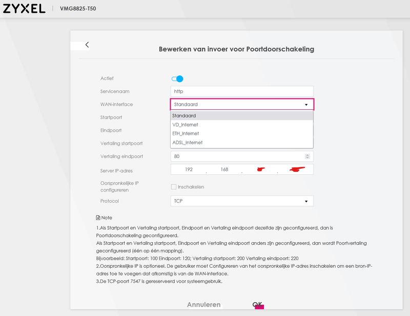

Ik probeer op mijn thuisrouter van t-mobile (model VMG8825-T50) port forwarding aan te zetten naar mijn Raspberry pi.
Bij de port forwarding heb ik enkele opties:
Afbeeldingslocatie: https://tweakers.net/i/OD5viRx3MSasfw_2OdltqM5Ac9M=/800x/filters:strip_exif()/f/image/tW3AG5ybbX6n5UZeJCDyZU7c.png?f=fotoalbum_large

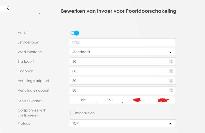

Deze heb ik allemaal geprobeerd. Met de volgende configuratie (Standaard):
Afbeeldingslocatie: https://tweakers.net/i/SWEJJ3SIL2AwebulFb-7DB1E4v8=/800x/filters:strip_exif()/f/image/Tg1N2T9PK53uO1pLmnr3uQsU.png?f=fotoalbum_large
lukt het me wel om port 80 te forwarden (gecheckt via https://canyouseeme.org/), echter als ik hetzelfde instel voor port 433, dan blijft deze poort dicht. Ook de andere opties (VD_Internet, ETH_Internet en ADSL_Internet) werken allen niet voor zowel 433 en port 80.
Ik heb ook al de Firewall uitgezet/op zijn laagst gezet.
Het internet afgezocht, maar ik kan hier geen reden voor vinden.
Heeft iemand enig idee hoe ik dit zou kunnen verhelpen?
