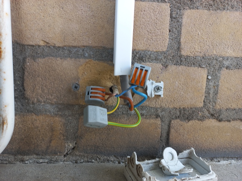

Buitenlamp op mijn balkon is aangesloten op stopcontact binnen.
Ik wil op mijn balkon een stopcontact met wisselschakelaar (van Lidl) plaatsen.
De opbouwdoos buiten is stuk gegaan.
Ik wil hem vervangen door een stopcontact met wisselschakelaar.
Is dat mogelijk ?
Zo ja, hoe moet ik dat doen.
Zie bijgaande foto.

Tja, op zich kun je daar de WCD + schakelaar plaatsen. De kabels uit de muur zijn echter te kort om op een klem van de WCD afgemonteerd te worden. Intern kan blauw en geel/groen doorgelust worden naar de lamp en bruin naar de schakelaar die vervolgens ook verdergaat naar de lamp.
Netter is om er een nieuwe lasdoos voor buiten te plaatsen zodat de doorvoeren netjes met wartels waterdicht zijn.
Het ontgaat me volkomen waarom je dit bij de Lidl zou halen. Heeft het wel de juiste IP classificatie voor gebruik buiten?
  • D-dark
  • Laatst online: 11:49
Doe jezelf een plezier en doe het in netjes
Begin met een nette buitendoos.
Daar sluit je een goed los buitenstopcontact op aan.
Dan je lamp. Die sluit je gewoon aan op de doos. Je hebt ruimte zat om er een klik aan klik uit schakelaar intebouwen. Losse buitenunit schakelaar op het deksel van de doos plakken en klaar

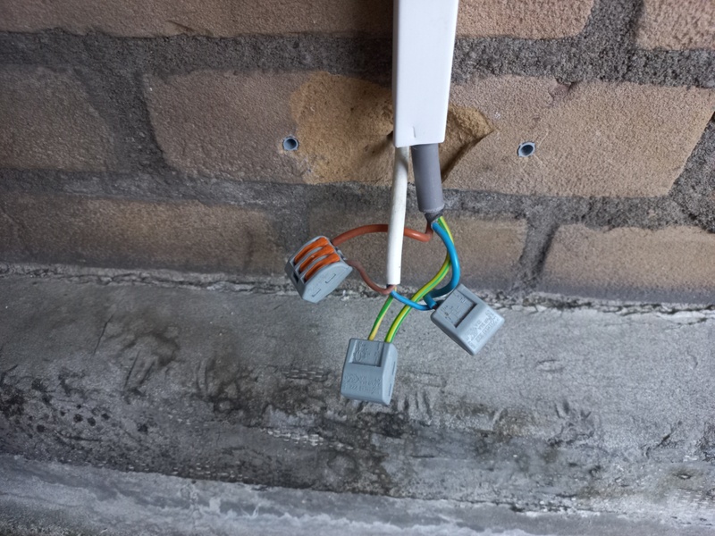

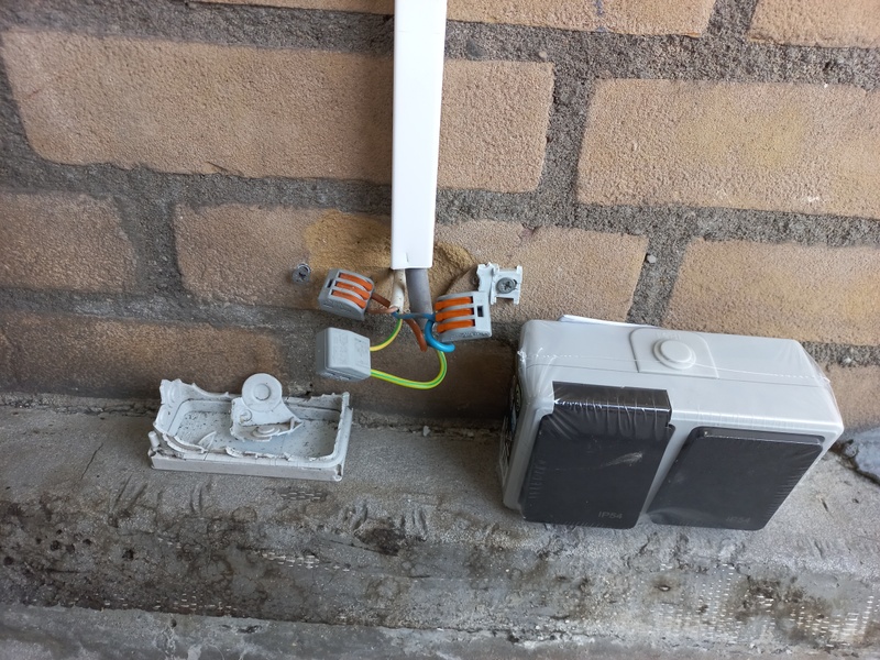

Beste mensen,
Dank voor uw snelle reactie.
Ik voeg enkele foto's erbij.
Een stopcontact met wisselschakelaar, merk Parkside, heb ik deze week gekocht bij Lidl. Was in aanbieding.
https://www.bol.com/nl/nl...ErEK9KHBsXeBoCUpsQAvD_BwE
Wisselschakelaar is voor buitenlamp.
Is deze stopcontact met wisselschakelaar van Lidl wel geschikt ?
Indien u een betere idee hebt, dan lees ik het graag.

Behalve dat de kabel uit de muur niet geschikt is, moet dat gaan werken ja.
  • andorig
  • Laatst online: 07:59
Zie ik het verkeerd of is de kabel die uit de muur komt dunner dan de kabel die naar boven loopt? Niet dat het ( in dit geval) kwaad kan maar hier in Belgie mag je niet zomaar wisselen van dikte. Indien dit zo is dan zou ik het stopcontact aan de binnenkant eens openen om te zien of daar al alles even dik in diameter is. Indien het kabeltje naar buiten dunner is dan zou ik dat gelijk vervangen …
(Hier in Belgie zijn stopcontacten typisch op 2.5 carree aangesloten en lichtnetten op 1.5 carree).
  • FRANQ
  • Registratie: Juli 2017
  • Laatst online: 08:36
andorig schreef op donderdag 13 juli 2023 @ 22:13:
Sterker nog het is huishoudsnoer. Dat mag alleen met een stekker aan een apparaat of lamp zitten.
Eigenlijk moet die vervangen worden door een kabel met harde kern.

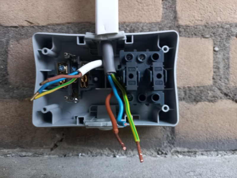

Goedendag,
Afgelopen week heb ik de stopcontact met wisselschakelaar geplaatst.
Zie bijgaande foto's.
Hoe moet ik verder doen?
Welke draad en waar moet ik aansluiten ?
Doorlussen ?
Links stopcontact, rechts wisselschakelaar.Afbeeldingslocatie: https://tweakers.net/i/MT5z3I_5ZYkt_ELh7ktcLIab-Zw=/800x/filters:strip_icc():strip_exif()/f/image/p4wmcECinEX3KEY4A1Xq9JUR.jpg?f=fotoalbum_large
Afbeeldingslocatie: https://tweakers.net/i/IwtyA4HuBoyIgAqc17HiVjZwnWU=/800x/filters:strip_icc():strip_exif()/f/image/vcB68kH6lJxAm6ZmpxuM5Fcq.jpg?f=fotoalbum_large
Kan iemand me verder helpen ?

Ik denk dat dit toch echt het punt is waar je niet meer zelf moet blijven rommelen. Een stopcontact aansluiten is heel simpel, je hoeft alleen maar de instructies in de beschrijving te volgen of de juiste kleur met de juiste letter/het juiste icoontje te matchen, maar als je daar al niet aan uit komt kun je het beter helemaal niet zelf doen.
Degene die je verder kan helpen is een elektricien, of iedere handige Harrie die wél weet hoe je een stopcontact aansluit.
  • Señor Sjon
  • Laatst online: 00:53
Links wcd de drie kleuren.
Rechts gaat blauw bij blauw, aarde bij aarde en de bruine bovenin de schakelaar. Vanaf een wago oid komt een extra bruine onderin de schakelaar, eigenlijk gesplitst van het huishoudsnoer, maar er zijn ook legio wcd's die 2 ingangen voor een draad hebben. Alleen die zijn wel vaak voor kabels met harde kern (of adereindhuls).
[ Voor 34% gewijzigd door Señor Sjon op 02-09-2023 18:23 ]

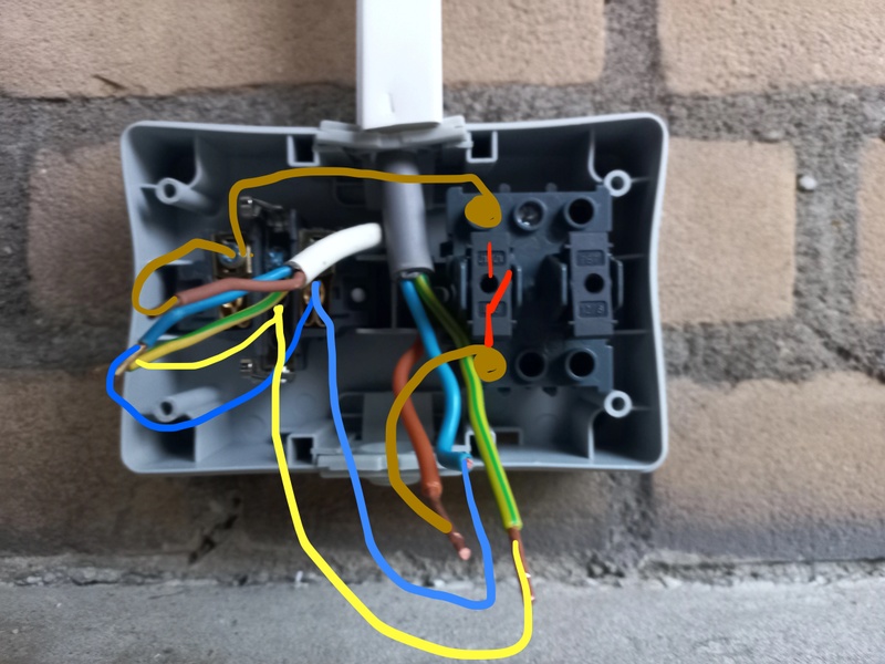

Om het even met een plaatje te zeggen:
Afbeeldingslocatie: https://tweakers.net/i/F6FRGWBgD79qI-XYWCTDE13vegk=/800x/filters:strip_icc():strip_exif()/f/image/uu46bNjDZOg86BjCoWJWUkUX.jpg?f=fotoalbum_large
Enige wat je extra nodig hebt is een stukje bruine draad tussen de WCD en de schakelaar.
Wat ik alleen niet weet, maar waar ik een aanname heb gedaan, zijn de aansluitingen van de schakelaar. Normaal gesproken staat dit op de achterkant gedrukt of in het kunststof gegoten.
  • HUS002
  • Registratie: Maart 2020
  • Laatst online: 23-10-2023
Beste allen (met name Sypie),
Allemaal hartelijk dank voor uw reactie!
Sypie, het is me niet helemaal duidelijk geworden.
ik had de WCD en de schakelaar ook omgekeerd geplaatst.
Een nieuw foto gemaakt. Tevens heb ik ook symbolen bijj de schakelaar op de foto gezet..
(boven van links naar rechts: B1, C en A1 en onder van links naar rechts: B2, L en A2)
Er zikn geen symbolen op de achterkant van de WCD.
Kan iemand me vertellen, welke draad en waar ik moet aansluiten?
Ik heb stukje stroomdraden erbij gekocht (in alle 3 kleuren).
Hierbij de nieuwe foto. Afbeeldingslocatie: https://tweakers.net/i/YopXdddCvJ_jVNgHco2WTY3Lc_Q=/800x/filters:strip_icc():strip_exif()/f/image/zqw6kUGI2MzWnCmNnEdHJmMn.jpg?f=fotoalbum_large
  • Beste antwoord ✓
  • ouweklimgeit
Afbeeldingslocatie: https://tweakers.net/i/mZhno3aKac_RYwGYUz-l5-0dZhQ=/full-fit-in/4920x3264/filters:max_bytes(3145728):no_upscale():strip_icc():fill(white):strip_exif()/f/image/Zn0JXl4rIaSLrNnlILyYi00U.jpg?f=user_large
Volgens mij ben je op deze manier klaar

ouweklimgeit schreef op vrijdag 8 september 2023 @ 16:59:
Behalve dat ik buiten toch echt voor 2 polig schakelen zou gaan, als dat kan. En dat lijkt nu juist wel te kunnen met dit materiaal. Of te wel nog blauw naar de schakelaar aan de linkerkant.
En voor de duidelijkheid, als je het wandcontactdoosje wilt schakelen moet alles (oke aarde hoeft niet) uiteraard via de schakelaar lopen. Wil je gewoon doorlussen dan heeft die schakelaar natuurlijk geen nut.
Of te wel inkomende draden aansluiten op schakelaar, dan stukje naar het WCD. Daar de uitgaande draden op aansluiten. Dan schakelt zowel de WCD als wat daarna komt.
