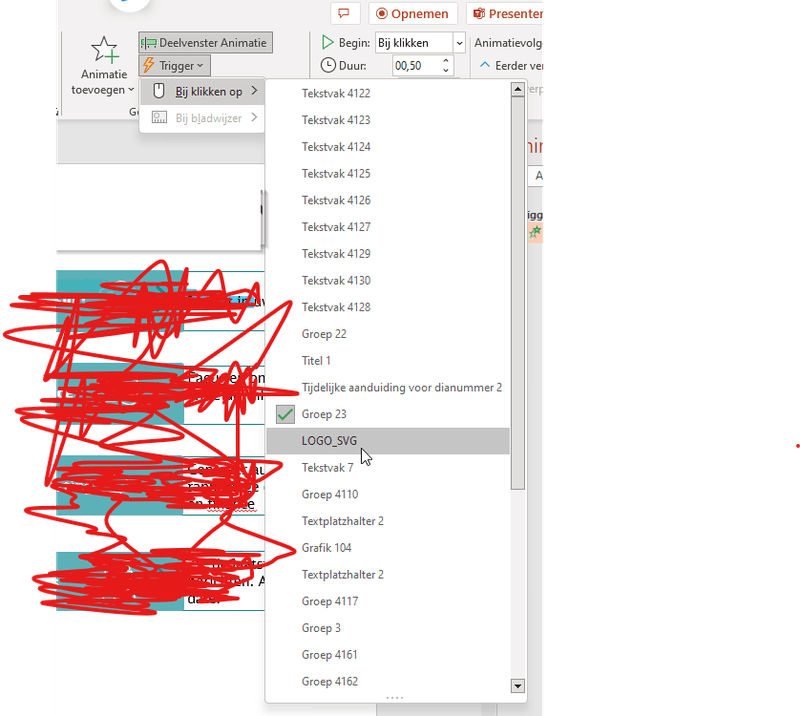

als ik in powerpoint een animatie wil koppelen aan een Trigger dan kun je trigger klikken op: bij klikken op. dan krijg je een gehele lijst met alle graphic , groepen, teksten en afbeeldingen in je sheets. hoe begrijp ik beter wat nu wat is. ik zie nu een heel rijtje met graphic 408 graphic 406.
hoe weet ik welke graphic welke is.Afbeeldingslocatie: https://tweakers.net/i/CnsFtN8F2TEFSDnRIaT8C0ElWXI=/800x/filters:strip_exif()/f/image/JATKanvCNe6JFSEjm5kQuQIY.png?f=fotoalbum_large

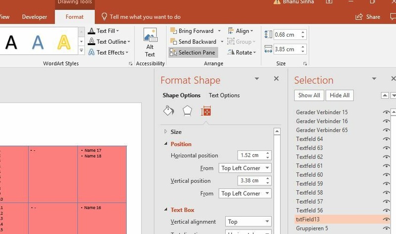

Het handigste als je op deze manier naar je objecten wilt verwijzen is ze een voor jou bruikbare naam te geven.
Dat kan via het selection pane. Daar selecteer je je object en dubbelklik je of gebruikt F2 om de naam te wijzigen
