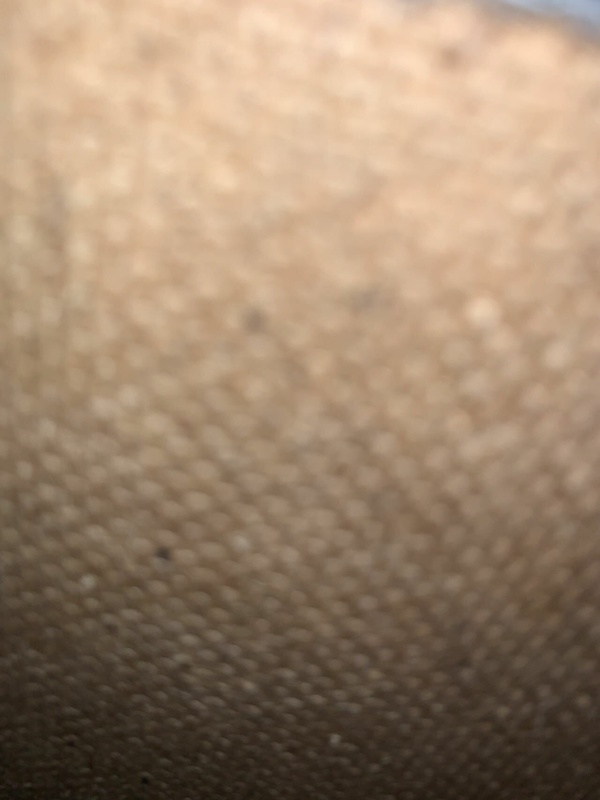

2. Spaanplaat Afbeeldingslocatie: https://tweakers.net/i/ntrfJSRH18NT1iD9Dp6mvKN9PFY=/800x/filters:strip_icc():strip_exif()/f/image/FhsZkljJN858Xoztu2HKV7xQ.jpg?f=fotoalbum_large
Deze foto is vanonder de uitgetrokken slaapfunctie. Want alleen bij dit deel kan ik de onderkant zien. Alle planken horizontaal en verticaal in deze bank bestaat uit spaanplaten. Deze platen zijn niet overgeschilderd en dus ongedekt. Ze worden aan de randen bedekt door de stoffering. Maar de stoffering van de bank houdt, denk ik, geen lucht tegen dus dat lijkt mij geen effectief schild tegen formaldehyde/lijm/houtsnippers verdamping.

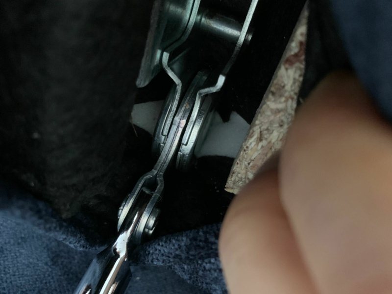

*knip* Afkorting van naam Winkel gaat echt niet zomaar toegeven. keb net een reeks foto's gestuurd op hun verzoek. Afbeeldingslocatie: https://tweakers.net/i/xqhdPYHnFZ5aS8zzPl2Gv0AP6oo=/x800/filters:strip_icc():strip_exif()/f/image/BXWsYYMamQOTdfPtIJuMReaE.jpg?f=fotoalbum_large
Dit is ook weer zoiets, open spaanplaten in de leuning. hoofdleuning via de openingen van de scharnieren ruiken heel scherp.

interessant idee! En ja lijm heeft een prominent aandeel in de mix van chemische damp uit deze bank. Met name scherp ruikend uit de hoofdleuningen waarin volledige blootliggende spaanplaten verwerkt zijn en de
stoffering bij de verchroomde scharnieren openingen heeft. Ik denk dat de lijmlagen binnen deze platen nog wel jaren bezig zijn met uitdrogen.. :F

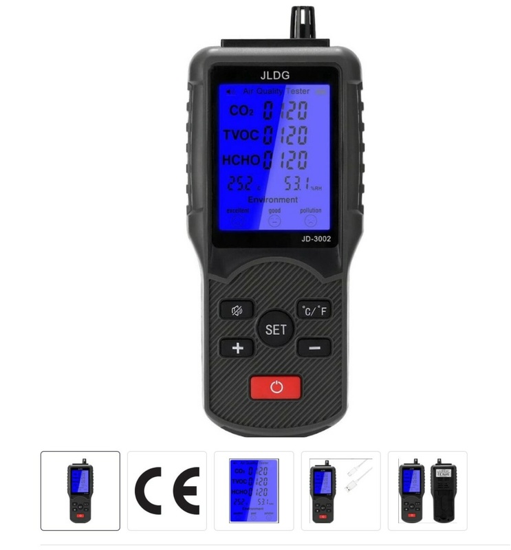

Afbeeldingslocatie: https://tweakers.net/i/mZGBIVqpVd4amjzcGPFlLOzzFdM=/x800/filters:strip_icc():strip_exif()/f/image/1niANGcF8heiWnJ4GFTaI1KH.jpg?f=fotoalbum_large
Vraag: werken zulke formaldehyde meters and vluchtige stoffen van 100-200 euros die online te koop zijn beetje nauwkeurig? het heeft HCHO en TVOC. Maar formaldehyde valt toch ook onder TVOC (= vluchtige organische stoffen)? En hoe meten deze meters de vele verschillende soorten TVOC?

Mijn Dyson meet formaldehyde en die slaat altijd meteen uit als er dozen binnenkomen die in een groot magazijn hebben gestaan. Maar dat is snel over.

ProximalF schreef op donderdag 20 juli 2023 @ 22:41:
ik ga sowieso eerst een luchtmeter kopen om de binnenlucht te meten op formaldehyde. :-(
Voor dat geld heb je ook een nieuwe bank. Formaldehyde heb je een 11.7eV PID-meter nodig. Onze regio is één van de weinige veiligheidsregio's die die meters überhaupt hebben. Voor andere regio's zijn die te duur en zij hebben meestal genoeg aan een 10 of 9 eV meter.
Gasmeting is een vak apart. Ga daar als leek niet mee aan de slag. Naast chemische kennis voor de interpretatie van de metingen, heb je ook verstand van de meters nodig: welke ga je gebruiken? Welke sensor? Kruisdetectie, correctiefactoren, enz.
Overigens wel leuk om wat kennis van te hebben. De onzin die je soms leest over CO, CO2 en stikstof... _O-

hi, geur komt voornamelijk uit de spaanplaten die onder de vullen/kussens in de zittingen en rugsteun/hoofdsteun zitten, heb ik inmiddels vastgesteld. uitwassen zit er niet echt in.
